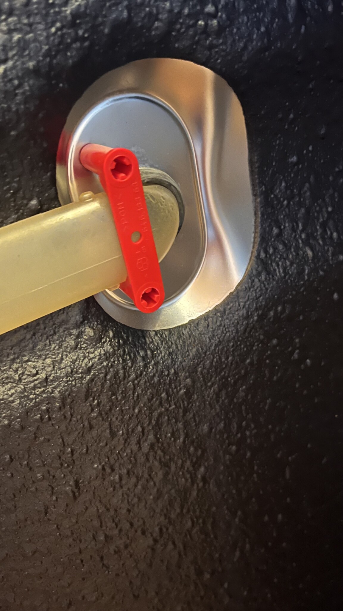

Den röda klämman på bilden håller fast stigröret som löper nere från värmeelementet och upp på baksidan av diskmaskinen där det ansluter till den övre spolarmen inuti maskinen.
Någon som vet hur man får loss den röda klämman? Verkar inte vara skruvad, utan jag tror det är någon form av snäpplås, och jag vill helst inte skada det.

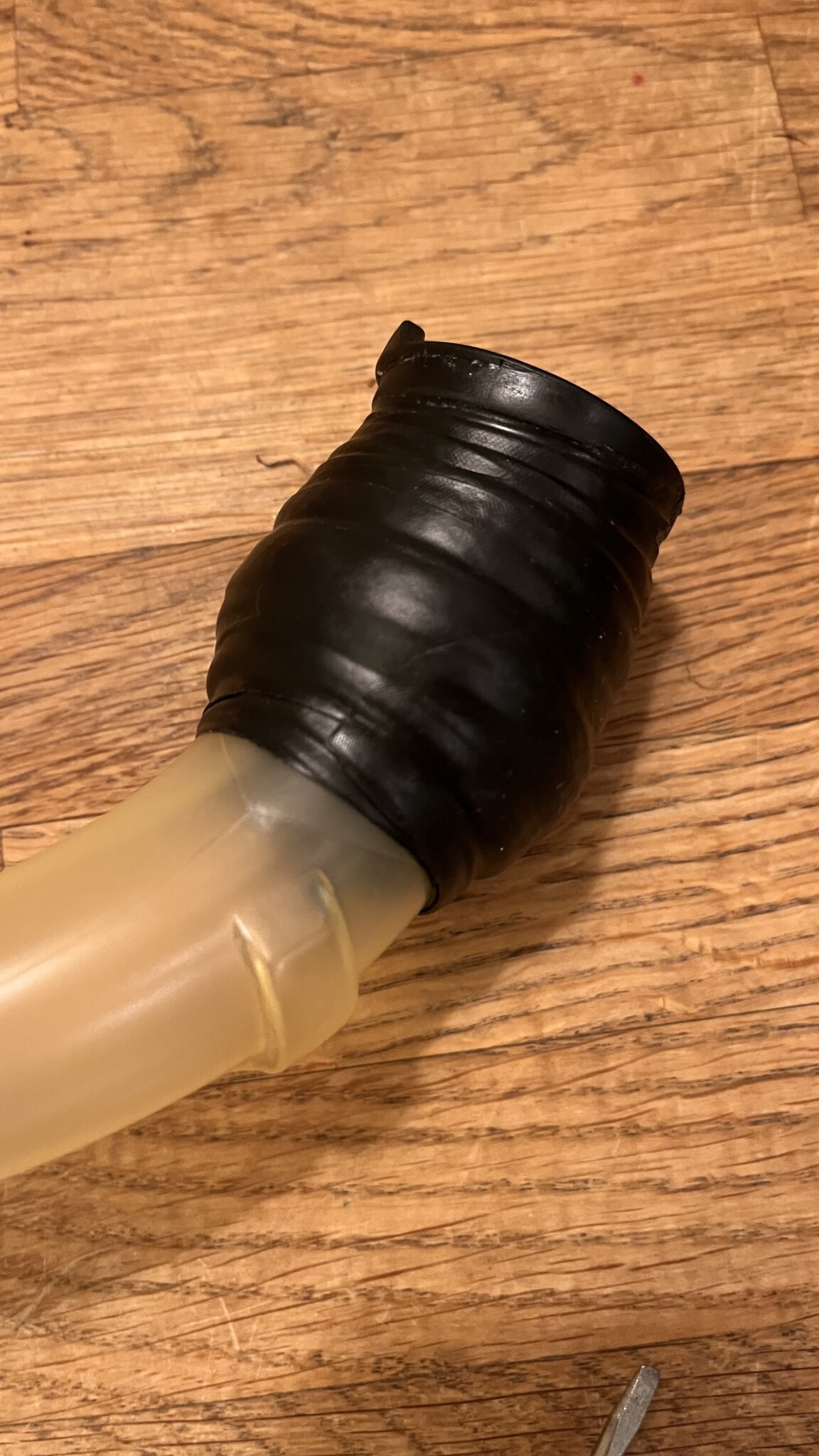

Jag behöver ta loss stigröret för att det gått hål på den korta anslutningsslangen längst ner på stigröret, den som ansluter till värmeelementet. Svårt att få tag på reservdel. Möjligen hittar man den för omkring en tusenlapp. Så jag tänkte försöka laga med vulktejp istället.
Provar nu utan att ta loss stigröret vid klämman, men det vore bra att kunna ta loss det om det behövs för att laga bättre.
Husqvarna QB5130W omkring 2003.

röda klämman klipps vid byte då ny följe med nytt stigrör varje halva gängas ur var för sigM matslew skrev:Hej,

fast allt detta har utgått....
Tack @returen.returen skrev:
Just det, den finns inte som reservdel (fast jag har sett den i andra länder för ca 100 euro), och därför ville jag inte skada klämman. Men det gick att få loss den genom att dra försiktigt.
Nu är anslutningsslangen lindad med vulktejp. Vi får väl se om den håller. Vanlig eltejp räckte i någon vecka...
