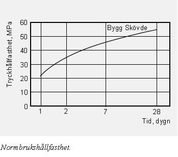

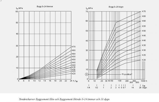

1 dygn låter lite kort tid.
En snabb titt på maxit (www.maxit.se) ger följande (se bifogade bilder):
"Tendenskurvorna kan användas för att vid viss given mognads
ålder, t20, uppskatta aktuell hållfasthet. Vid 28 dygn
når kurvorna hållfastheten = K-värdet, vilket är ett antagande
på säkra sidan."
Dvs maximal hållfasthet nås efter 28 dygn - det är det som K-värdet beräknas efter.
Om man blandar betongen själv (alltså pytsar i sand själv), så brukar det antas från tillverkaren att det är svårt att nå högre än K35.
En titt i kurvorna ger vid handen att man då efter ett dygn nått 10MPa - grovt räknat en fjärdedel av maximal hållfasthet.
Efter fem dagar har man nått ~25MPa.
Svärfar som är kunnig i ämnet brukar ge som tumregel en vecka, och nämner just 28 dagar som tid till maximal hållfasthet.
Det beror antagligen även på vilken typ av belastning plinten utsätts för innan den nått maximal hållfasthet.
Mina plintar till altanen fick stå en vecka innan jag började bygga - men dessa utsätts endast för tryckkrafter rakt ovanifrån eftersom mina plintjärn inte snedbelastas.
Plinten till räckesstolpen får stå en månad innan jag går vidare med räcke eftersom den kommer att utsättas för helt andra belastningsfall.
Mina fem öre - och jag kan givetvis ha fel efterosm jag inte är byggare eller murare, eller jobbar inom betongbyggnadsbranshen.
Dock har jag en vän som jobbar inom den branschen och kan kolla efter mer noga om du vill.

Så, skönt när alla har rätt!
Du kan börja bygga efter ett dygn, men inte belasta den fullt förrän efter 14-28 dagar, så vänta med dansgillet!
Lycka till!
Lycka till!
