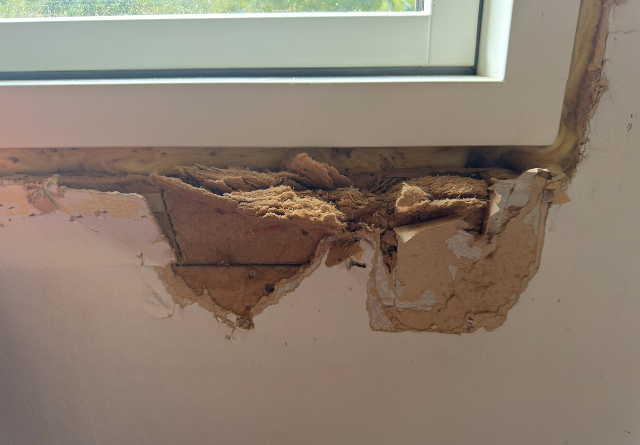

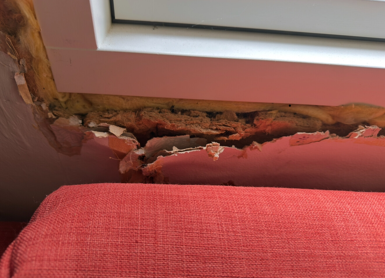

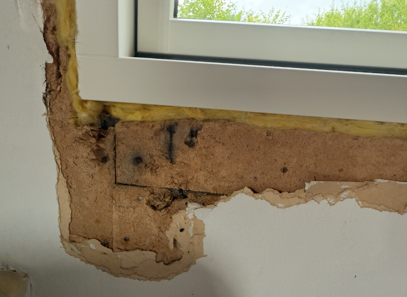

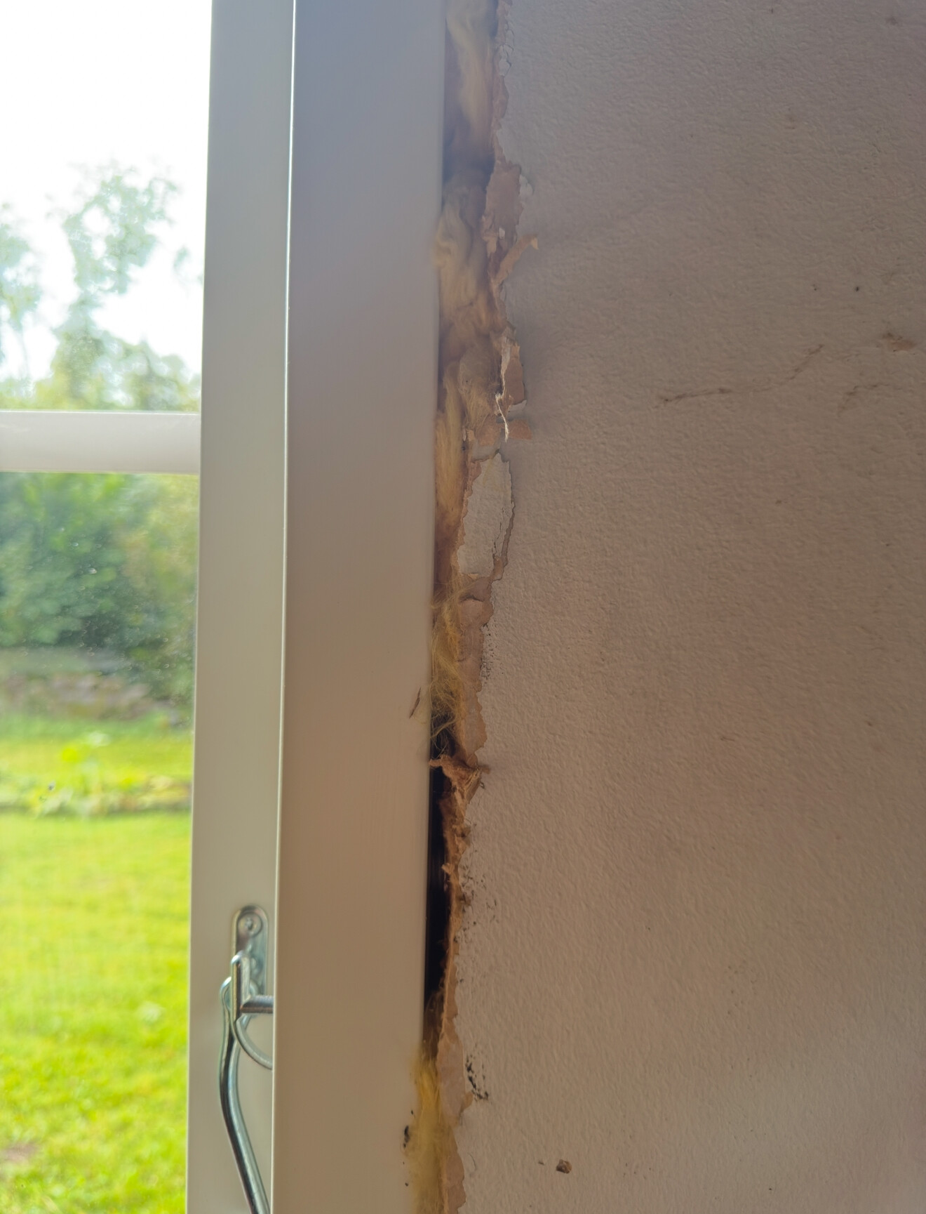

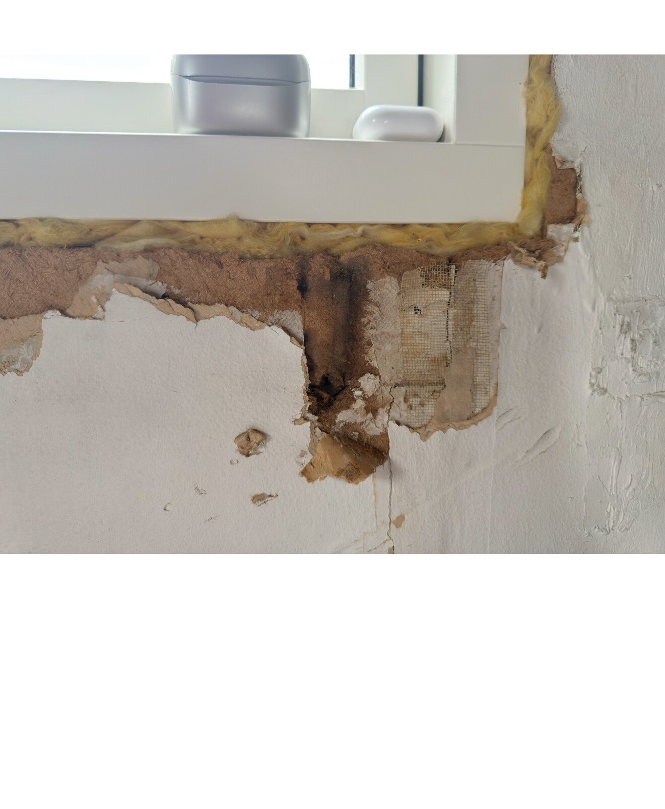

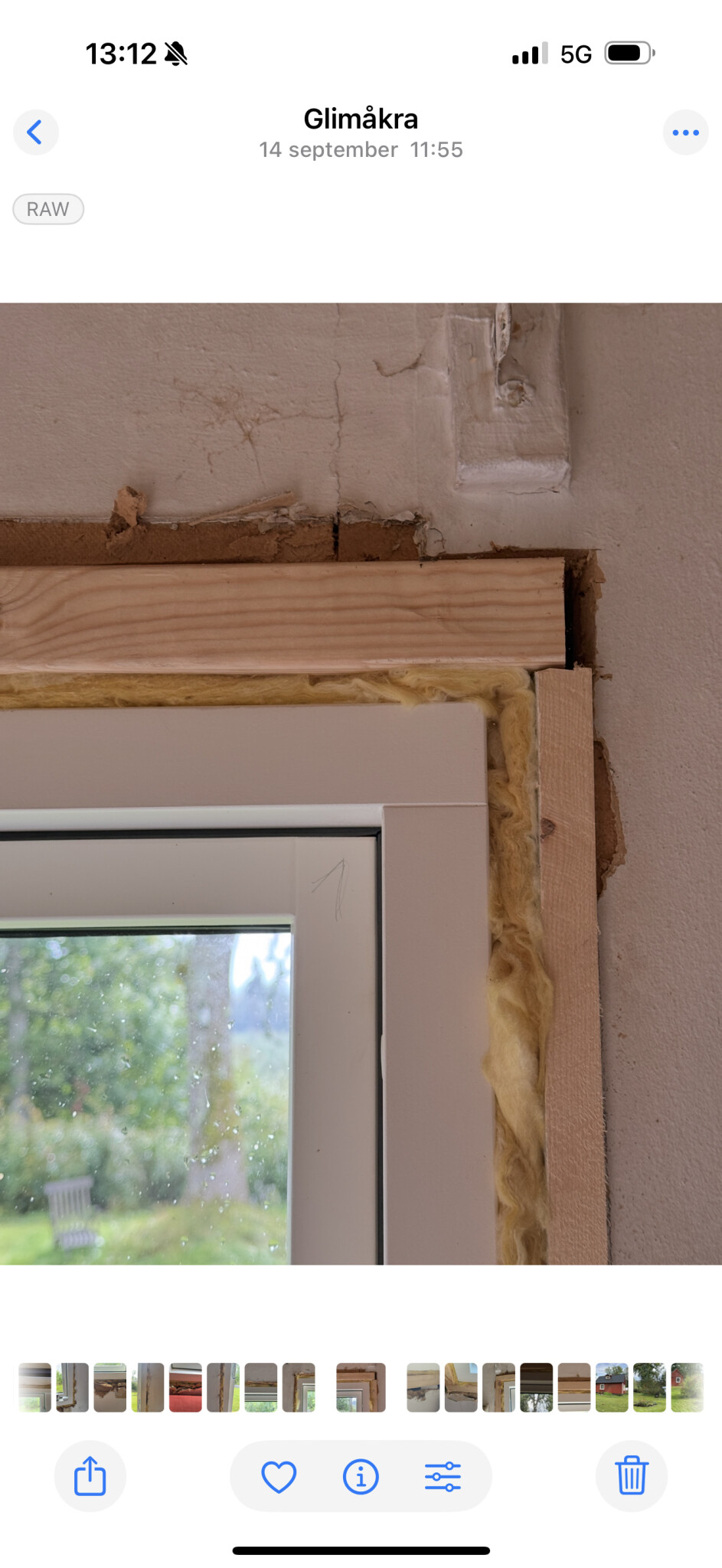

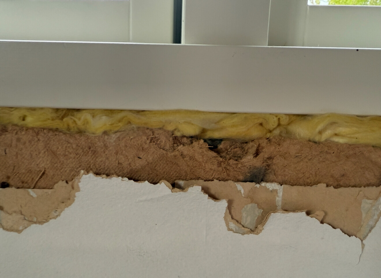

Vi har bytt fönster i en stuga byggd 1934. Det finns hål i väggen runt de nya fönstren som behöver lagas. I hålen sitter tjocka skivor av något gammalt isoleringsmaterial med papp utanpå. Skulle det funka att skära bort allt sittande material och fylla med t ex Easy Filler? Behöver man isåfall sedan sätta dit bitar av pappskivor ovanpå, som man gjort tidigare, för att kunna måla och tapetsera?
Det skulle alltså vara ”allt löst sittande material” !
Det ser ut som att du har ett lager av masonit med färg på och sedan en träfiberskiva som kallas tretex under den.
För egen del skulle jag riva bort detta skräp och montera gips på väggarna istället. Kanske lite isolering beroende på omständigheterna. Du behöver ju också fodra in fönstret invändigt.
Att försöka använda någon sorts filler låter som en hej-hopp-lösning som aldrig kommer bli bra eller ens halvbra.
