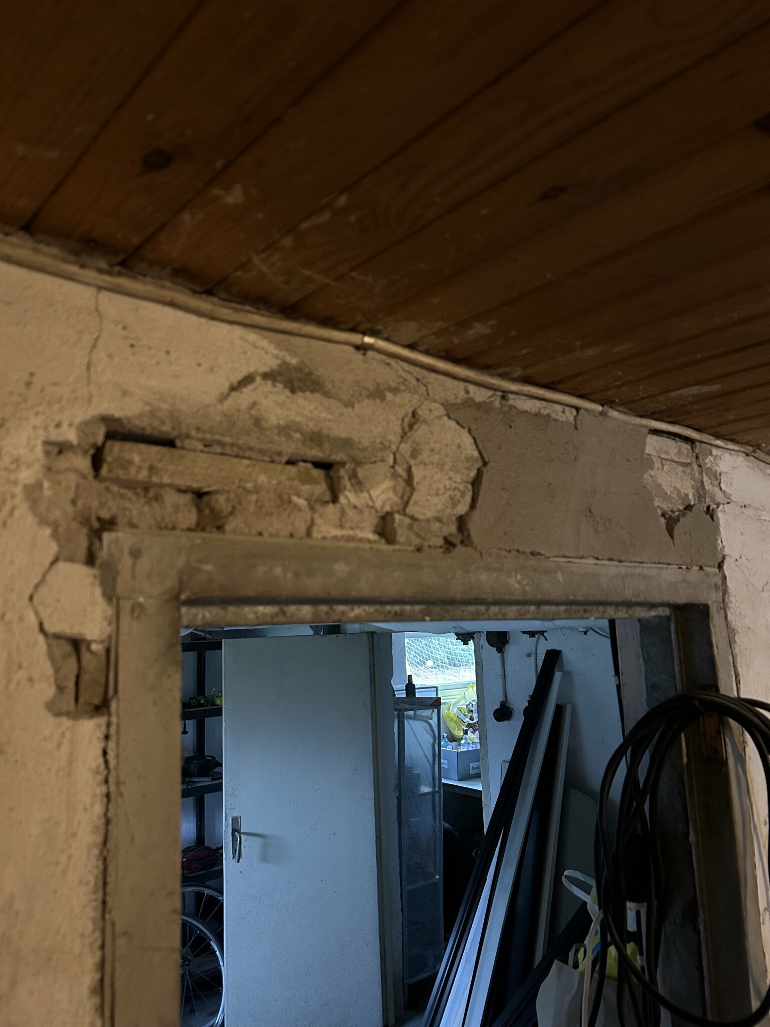

Sprucken och skadad vägg ovanför en dörröppning i en källarvåning, med synlig betong och träpanel i taket.
Vad använder man för att laga denna något trasiga källarvåning över dörren? Behöver man armera? Ska man spackla eller använda betong?
Mvh
Kalle

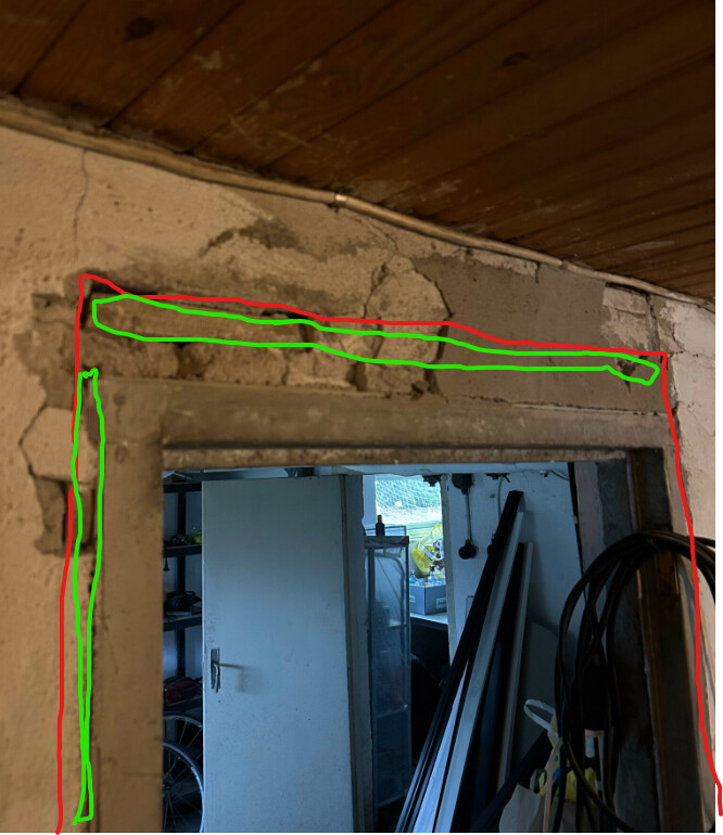

Det ser ut som att öppning förminskats någon gång och att det är den förminskningen som spricker sönder. Sitter det trä insprängt, se grön markering? Röd markering skulle i så fall vara originalöppningen.

Putsbruk som slås in i alla hålor och jämnas till på utsidan. Glöm inte att spaya ordentligt med blomsprutan först. Om det är kruttorrt så sugs vattnet ur direkt och de blir inte homogent.

Vet ej om det är trä insprängt, men ska kolla imorgon då jag är på plats.
