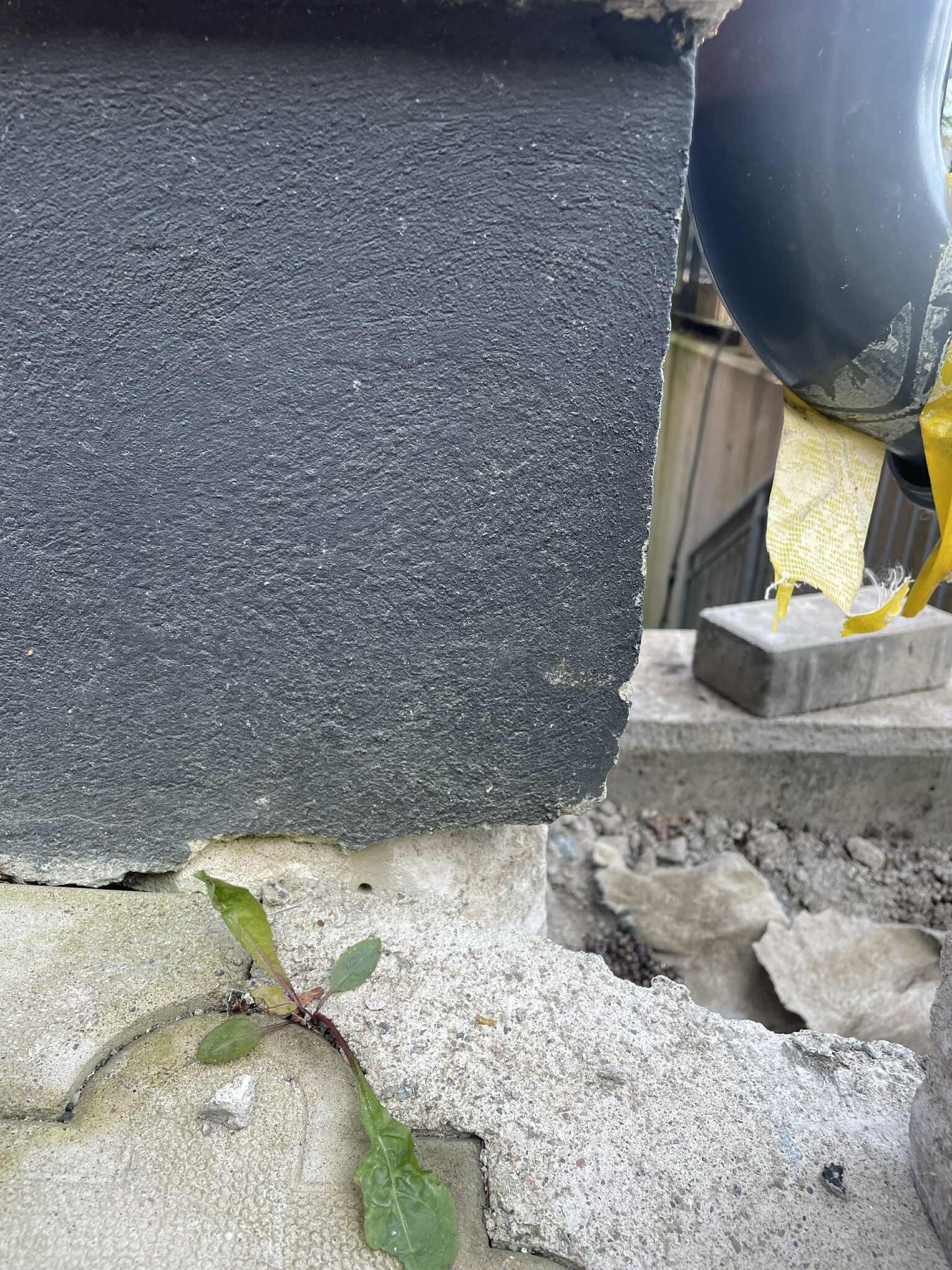

Vill laga sockeln som spruckit i och med att huset satt sig. Huset är byggt 2019 och plattan är gjord i betong.
Skadan är mellan 3-7cm djup och sitter i hörnet.
Hur lagar jag detta på bästa sätt och med vilket material? Får olika svar på byggvaruhusen, allt från grovbetong till cementfix A/B. Hörnet sitter precis vid trappen ner till källaren och jag vill gärna undvika fuktproblematik i källaren.
Se bilder:
  • Sprucken betongsockel vid husets hörn nära källartrappan, med en liten växt som växer i sprickan.
  • Sprucken betongsockel i husets hörn, med måttband som visar skadans djup. Skadan är mellan 3-7 cm och finns vid trappen ner till källaren.
  • Sprucken betongsockel vid hörnet av ett hus, cirka 3-7 cm djup skada. Skadad yta i närheten av en källartrappa. Spår av slitage och materialuppbyggnad synliga.
Ardex A46. Blöt upp underlaget förstås. Gör små batcher och kladda på för den härdar sjukt snabbt.
