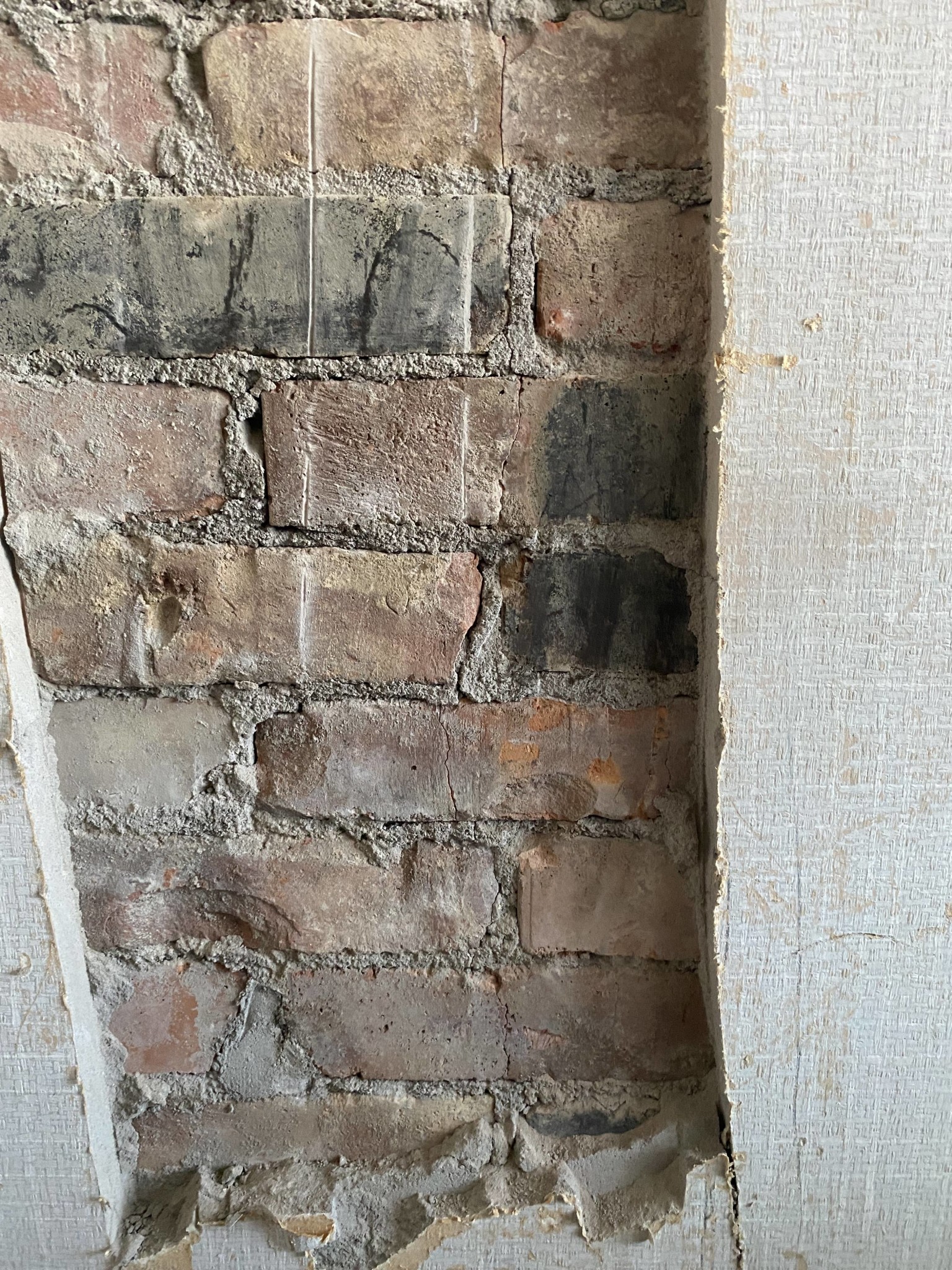

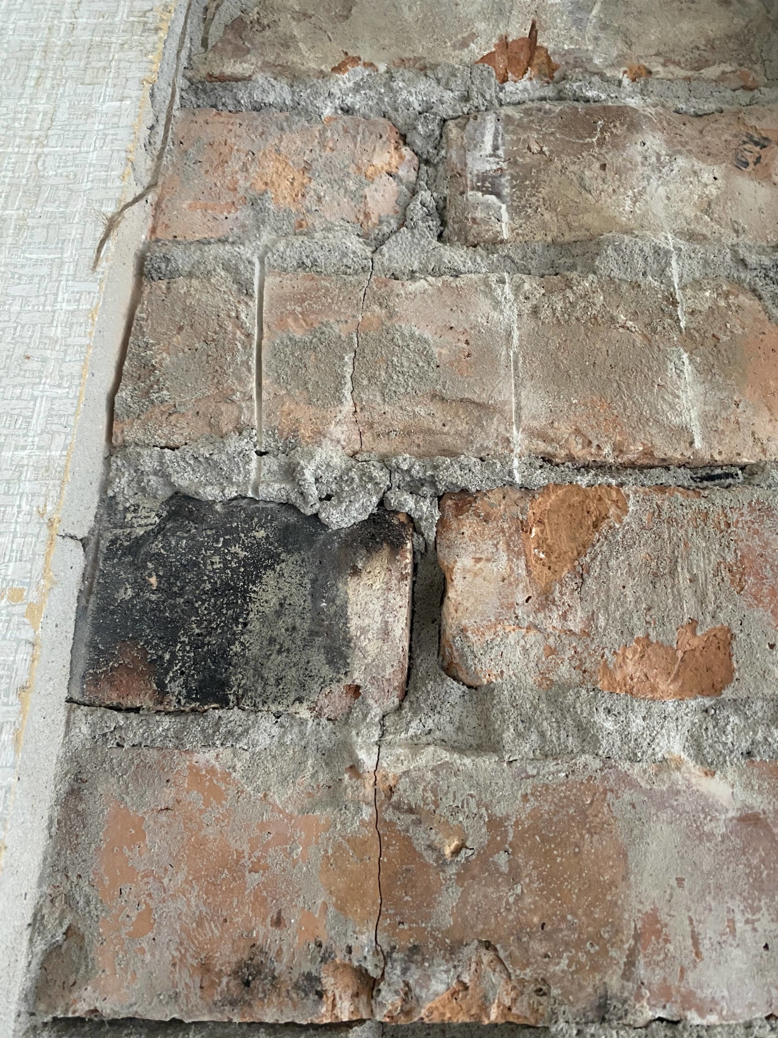

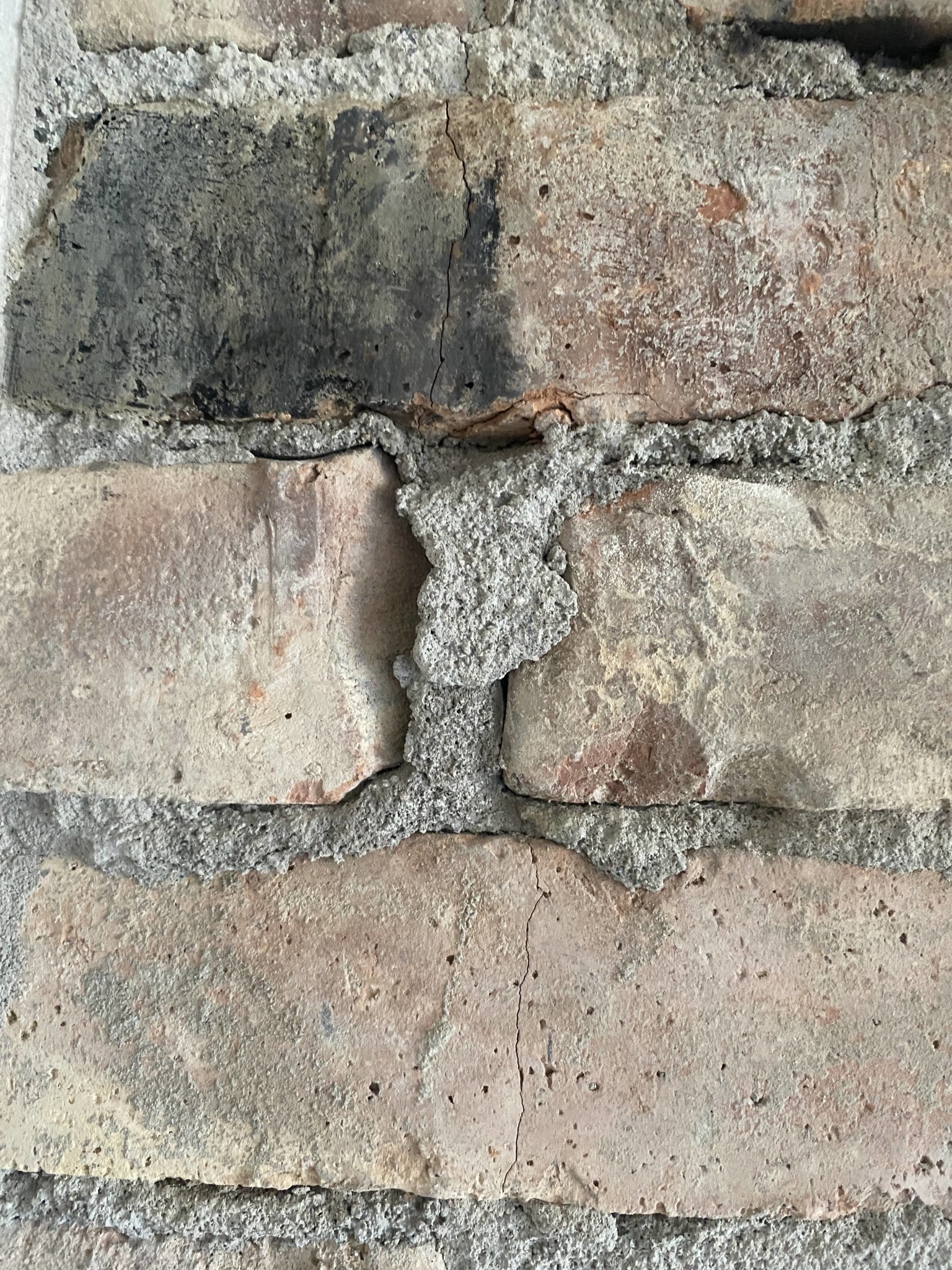

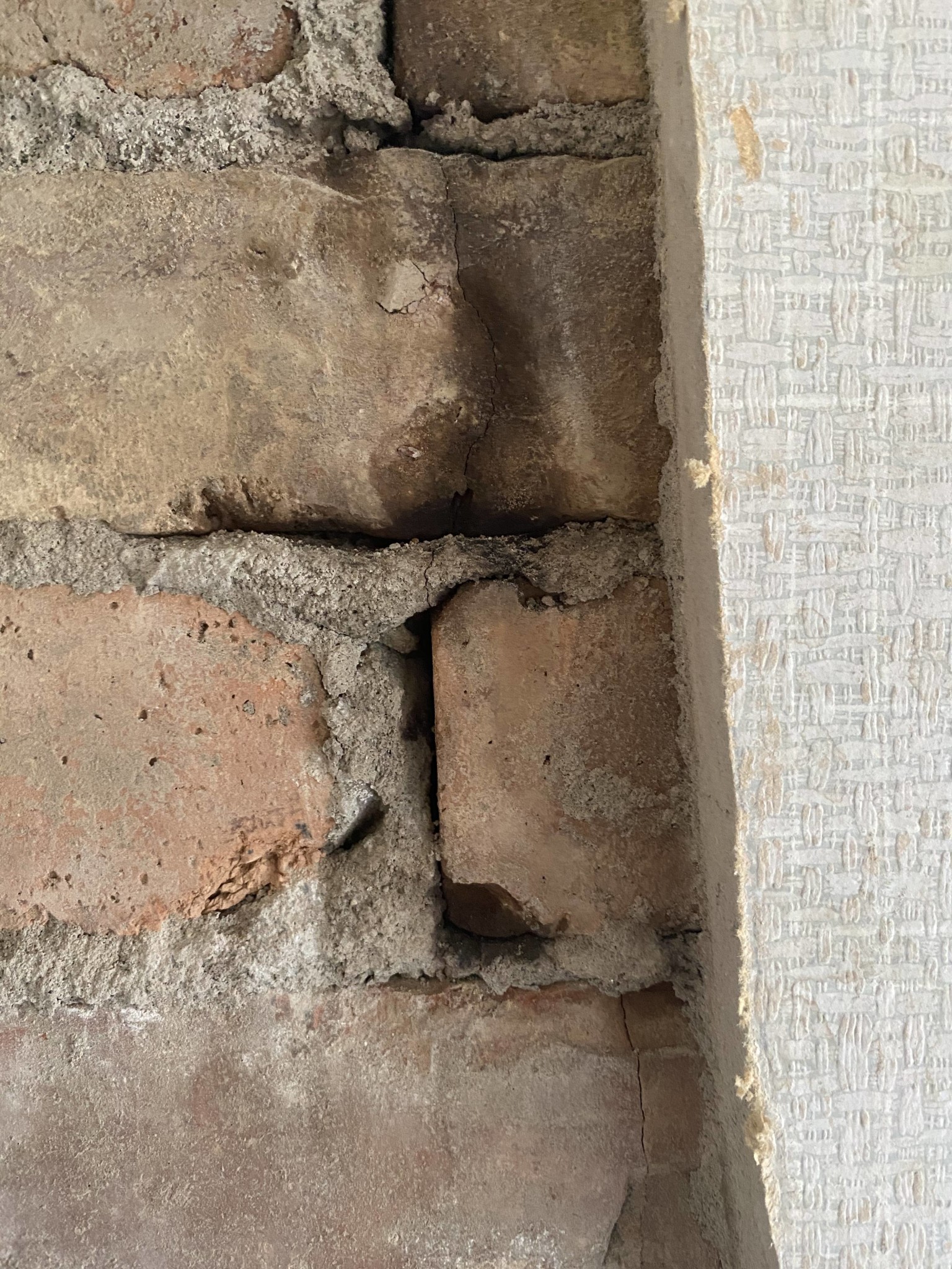

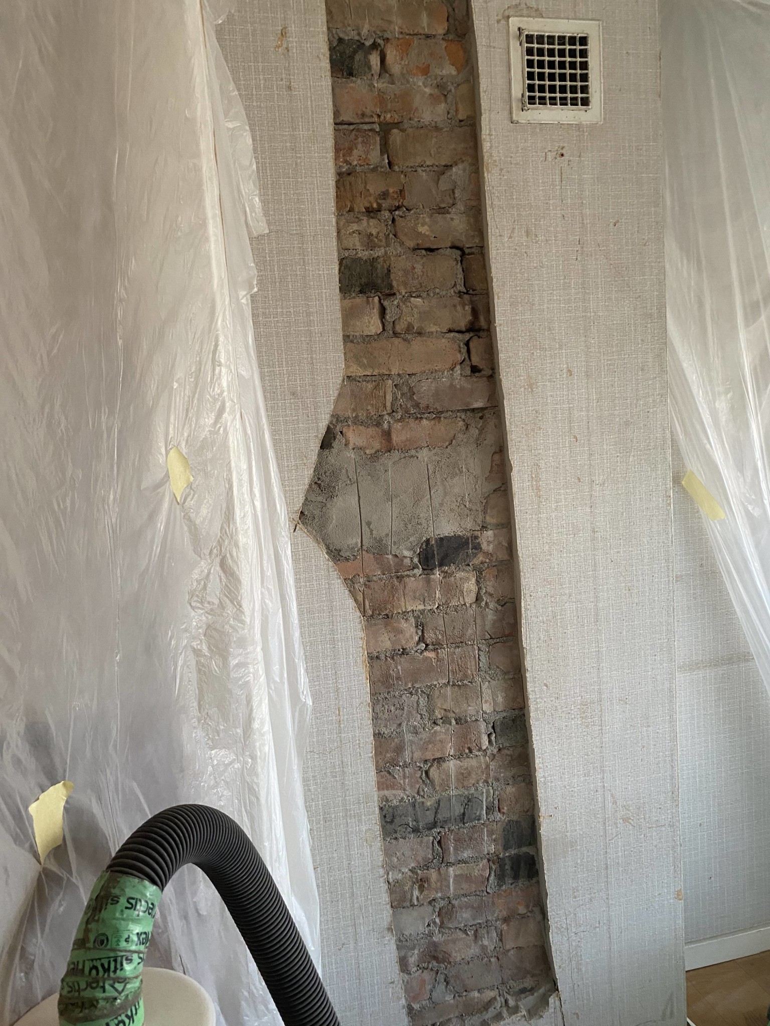

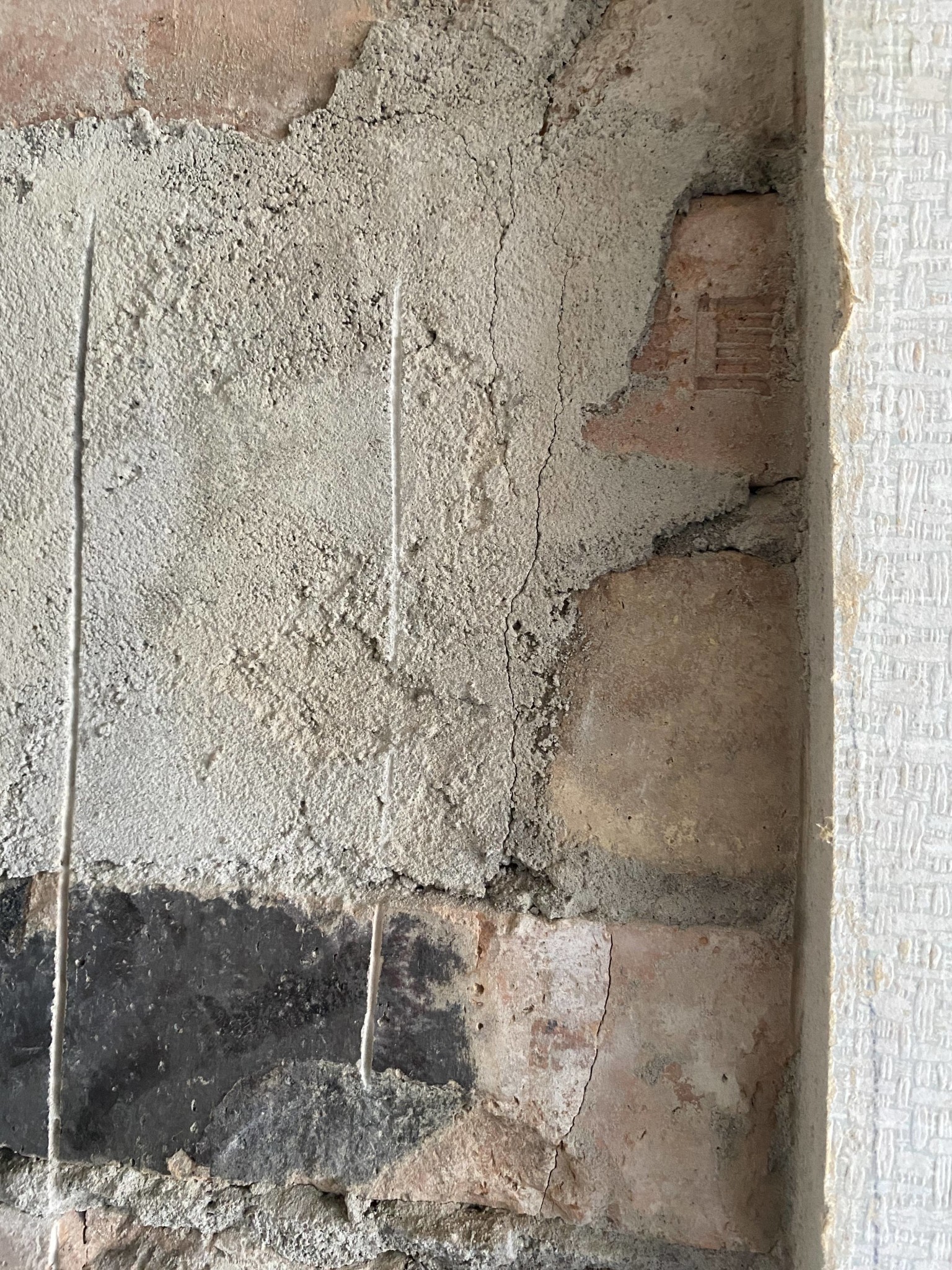

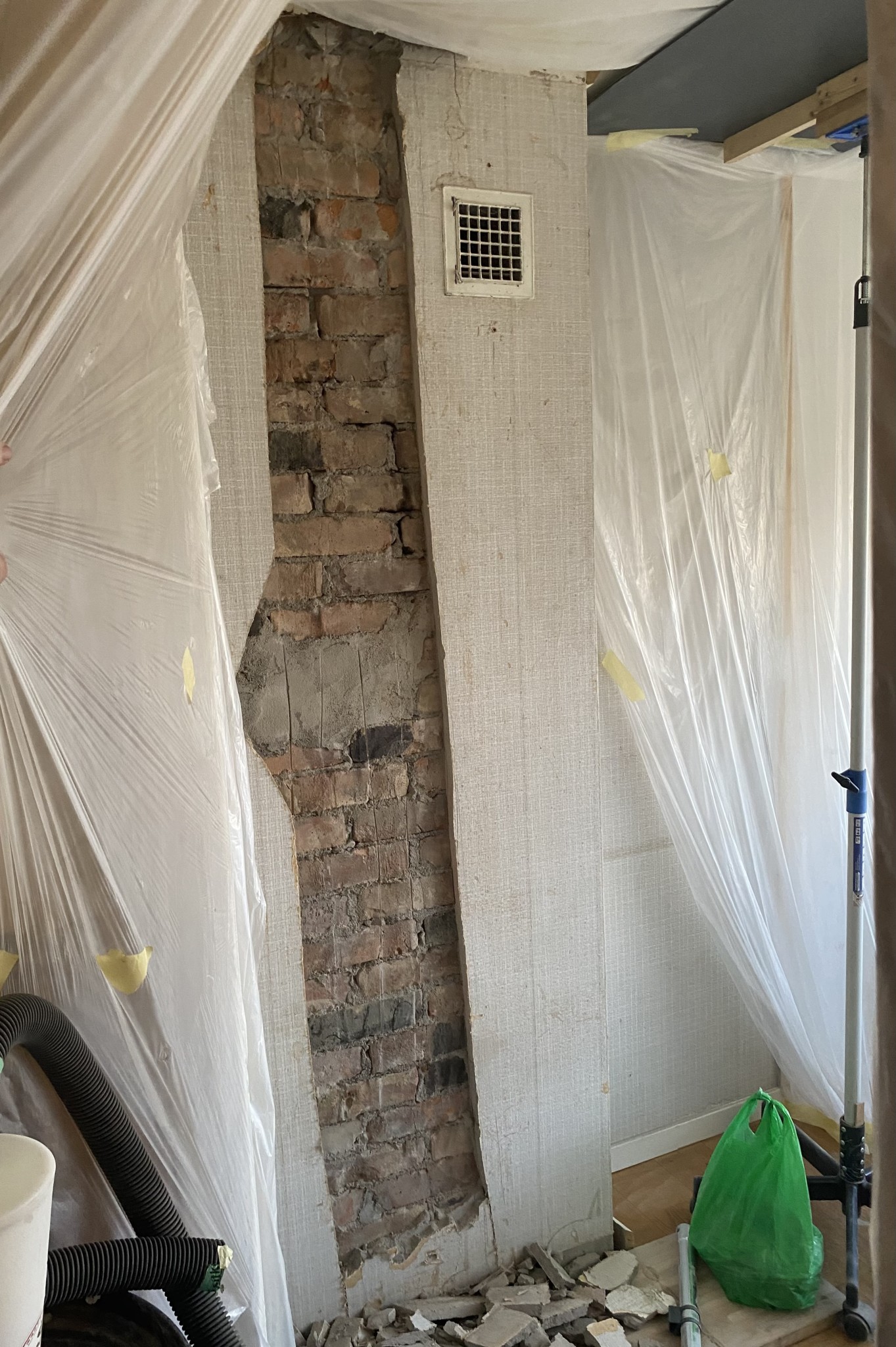

Hej alla!
Jag fick en fin present av tomten strax innan jul, den fete fan försökte ta sig ner genom min murade skorsten från -65, men naturligtvis gick det åt skogen, så skorstenen sprack från vinden ända ner till källaren.
Eller så var det en jul för längesedan, men något har iaf hänt för det finns en spricka som gått rakt genom både stenar, fog och puts.
Det hela märktes efter byte av panna från en CTC-kombipanna anno 1965 till en Effecta Lambda anno 2022, även kallad kråkornas skräck. Den gamla pannan var mkt omtyckt av fåglarna i grannskapet som trivdes fint här runt vintertid. Den nya pannan är betydligt mer effektiv, så rökgaserna blir bra mkt svalare. Tyvärr blev dem för svala, vilket ledde till kondensbildning i toppen av skorstenen, vilket i sig ledde till ett helvete för min del.
Sprickan har funnits sedan innan vi köpte huset -21, men det har aldrig märkts av med den gamla pannan. Den hade så pass höga rökgastemperaturer så att det inte kunde bildas kondens. Samt ett riktigt bra drag pga värmen.
Vi märkte problemet genom att det började lukta fränt i sovrummet på andra våningen. Vi gick där och sniffade och kom fram till att doften kom från pärlsponten som murstocken var klädd med.
Bara att riva, för att bakom panelen se en stor, ful, blöt och brun fläck på murstocken. Det luktade som en blandning mellan avskum och blött askfat.
Kondensatet som bildas rinner alltså neråt i rökkanalen, och letar sig sedan inåt genom antingen dåliga fogar eller sprickorna i stenarna. Sedan sugs det upp av putsen inomhus och blir till en fin fläck.
Helt ohållbart alltså och saken måste åtgärdas, då putsen är en av delarna som utgör skorstenens täthet. Den rätta arbetsgången är förstås att först glidgjuta rökkanalen från insidan och sen fixa putsen. Men nån glidgjutning blir det inte tal om den här tiden på året.. Förutom risken för plötslig död, så är det för stor risk att bruket spricker om man eldar för tätt inpå dragningarna.
Därför börjar jag i fel ände och tar putsen inomhus. Men arbetet är INTE roligt kan jag meddela, och det skräpar ner och dammar något kopiöst. Dammet som blir från putsen letar sig in överallt och det luktar också fint av avskum och tjära..
Den gamla putsen vid sprickan måste alltså bort, samt på de ställen där det är bom när man ändå är igång. Ny puts ska upp och dåliga fogar kratsas ur och läggas i.
Är färdig från vinden (total och absolut mardröm att knacka och putsa däruppe) och ner till sovrummet. Jag har använt Byggmax C-bruk som puts på inrådan av sotaren. Till fogen mellan stenarna ville jag ha B-bruk, men det fanns ej att tillgå så det fick bli C hittills.
Har nu tagit upp hål genom bjälklaget från sovrum ner till vardagsrum, och hål från vardagsrum (”ekparketten går SÄKERT att lägga tillbaka igen hjärtat, det kommer inte ens synas att den är sågad!”) till källare. I natt slog jag ner putsen i vardagsrummet och jag tycker att stocken ser värre ut där än vad den gjorde i sovrummet. Sprickorna i en del stenar är bredare än vad de var där uppe, där uppe var de hårfina och gick inte att känna med nageln.
Hur skulle ni skorstensmästare där ute gjort för att reparera en sån här skada?
Dalta med B-bruk på fogarna, reparera sprickorna på stenarna med något, eller bara slänga på 30mm C-bruk i ett pålägg och se nöjd ut?
Min nuvarande plan är:
•Ta upp resten av putsen ner till källaren
•Rensa ur tveksamma fogar med lämpligt elektriskt verktyg
•Fylla fogar med B-bruk, låta brinna
•Putsa igen hela klabbet med C-bruk, max 10mm åt gången, låta brinna i minst 3 dygn samt dalta med eftervattning medelst sprayflaska
•Låta tiden mellan putsning och eldning bli så lång som möjligt (strax över 1 dygn är nog maximal tid om någon form av livskvalitet ska upprätthållas.
•Återupprepa punkt 4 & 5, till stocken är ifylld och riven slät.
Skulle ni gjort på något annat sätt..? Tacksam för tips och råd!
Vore också tacksam för teorier kring vad som kan ha hänt skorstenen, varför har den spruckit från topp till tå? Felaktigt murad, för hårt bruk, skorstensbrand eller vad..?
Och:
Nej, det blir inte tal om något insatsrör och vermikulit i kanalen.
Nej, sotaren har inte varit här och provtryckt, han kan inte berätta något som jag inte redan vet.
Ja, jag eldar ändå.
Nej, elpatron är inte tillgänglig. Den finns, men är inte inkopplad.
Se bilder (obs att de djupa strecken inte är sprickorna utan märken från diamantklingan på sänksågen som användes till att jacka upp putsen innan den försiktigt bilades ner. Rekommenderar varmt denna metod, då putsen lossnar i stora flak!):

Har du någon skorstenshuv? Annars kan det nog regnat in och fått frostsprängningar. Hade lite samma problem på min skorsten från -70. Men som tur var va det bara sprickor på yttersta lagret av tegelstenar och inte det innersta, så jag fogade bara om.
Hur menar du med sprickor på bara yttersta lagret? Var de inte genomgående genom hela stenen liksom..?AndreasLarsson89 skrev:
Ingen huv, tror aldrig det har suttit heller. Men krönet är plåtbeslaget på sidorna och det ligger prima blyplåt på toppen som överlappar sidorna.
Det är inte säkert att krönet alltid varit plåtbeslaget dock.. Tänker du att det skulle kunna vara frostsprängning här också? Kan det ge sprickbildning genom hela skorstenen, från topp till tå?
Sprickan är från att något har satt sig, eller att man gått lös med bilmaskin, liknande i den. Är spänningar i en murstock som inte tycker om detta. Hade nog tryckt ner ett syrafast rör hellre än att glidgjuta, om något rör sig mer så fortsätter det att läcka.
Min var murad med två lager stenar och sprickan gick endast i det yttersta lagret, inte genom hela in till rökkanalen.V Vardagsrum skrev:Hur menar du med sprickor på bara yttersta lagret? Var de inte genomgående genom hela stenen liksom..?
Ser helt klart ut som spricka pga sättningar.
Frågan är väl om den har satt sig "färdigt", i så fall är det ju bara att glidgjuta och vara glad. Om det är en en sättning som fortfarande rör på sig är det ju däremot pengar och arbete rakt i sjön.
D Drburr skrev:
Sättningsskada tror vi alltså..Dowser4711 skrev:
Jo, om så är fallet och om det inte satt sig färdigt, då är det pengar och framförallt mycket arbete i den berömda sjön..
Jag utesluter inte soteld heller och då sponten i bjälklaget vilar på urkragningar i murstocken, så har den isf hindrat skorstenen från att expandera. Sedan är nog bruket starkare än stenarna, och där det suttit ordentligt så är det logiskt att stenarna ger vika först.
Oavsett anledning, så är detta inte en operation som man vill göra fler än en gång under husets och ens egen livstid, det kan jag försäkra.
Då arbetet är i den fasen det är och då jag vill slippa ett rör, syrafast eller ej, så är det enda rationella att fräsa ur fogarna och lägga nytt bruk. Sprickorna i stenarna får försiktigt tas upp litegrann, och fyllas igen med B-bruk. Sedan får man hålla koll på om nya sprickor uppstår.
Skorstenen är 57 år gammal och står på berg, så jag väljer att tro på att sättningen är färdig.
Murstocken kommer att vara synlig i vardagsrum och källare, panelen i sovrummet har jag ordnat med så att den är lätt avtagbar för inspektion.
