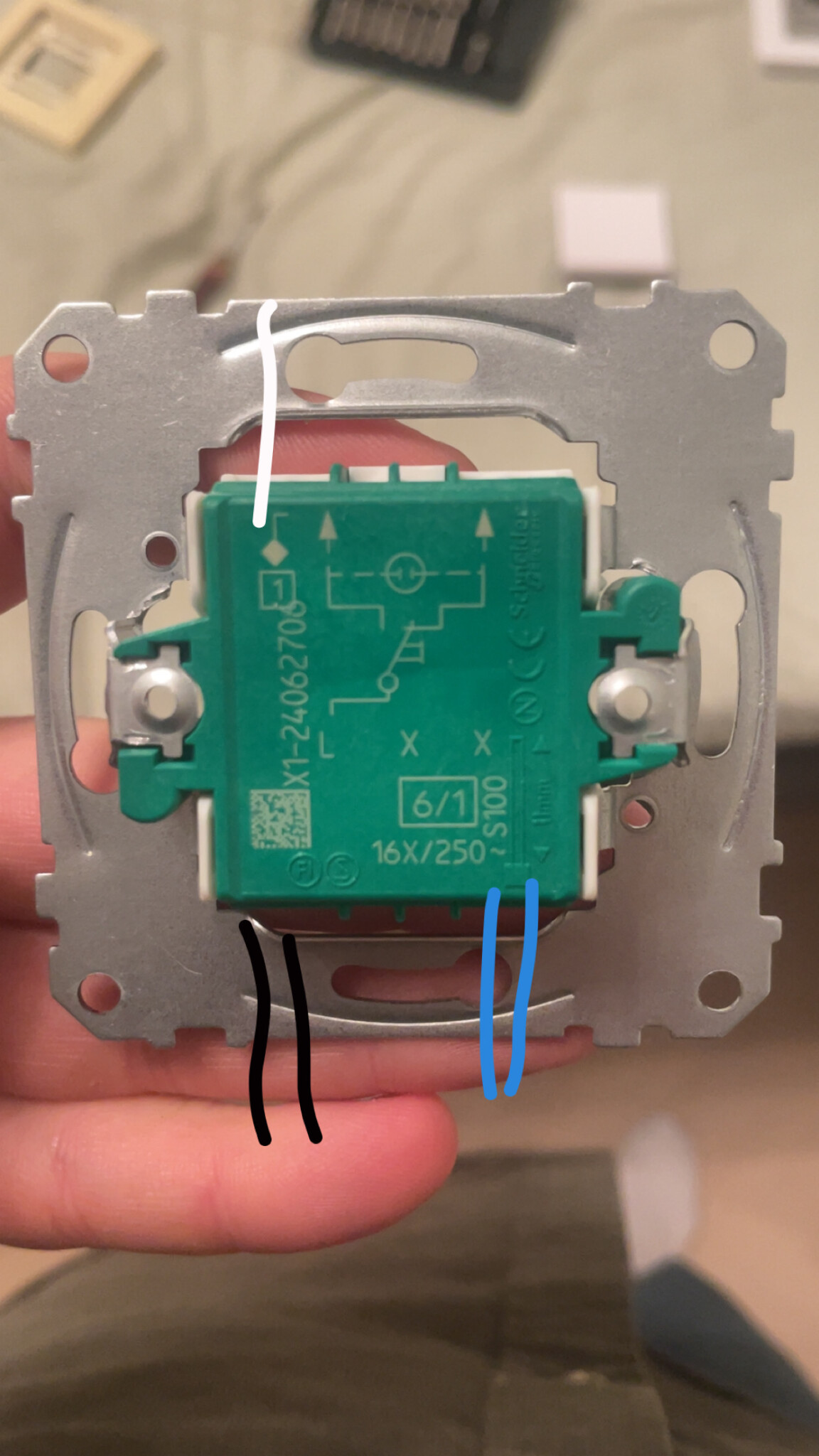

Byta från gammal Elko RS till ny Schneider Exxakt.
Se bilder nedan för hur jag tänkt koppla.
2 blå är idag kopplad på R - jag har tänkt sätta den på tom plint - tänker jag fel?

  • Närbild av kopplingsschema på Schneider Exxakt med kabeldragning markerad för byte från gammal Elko RS.
Ja, du tänker rätt.
Jag hade nog valt att lägga de två blå på en extern kopplingsplint tex Wago 221-412.

Ser väl rätt ut.
