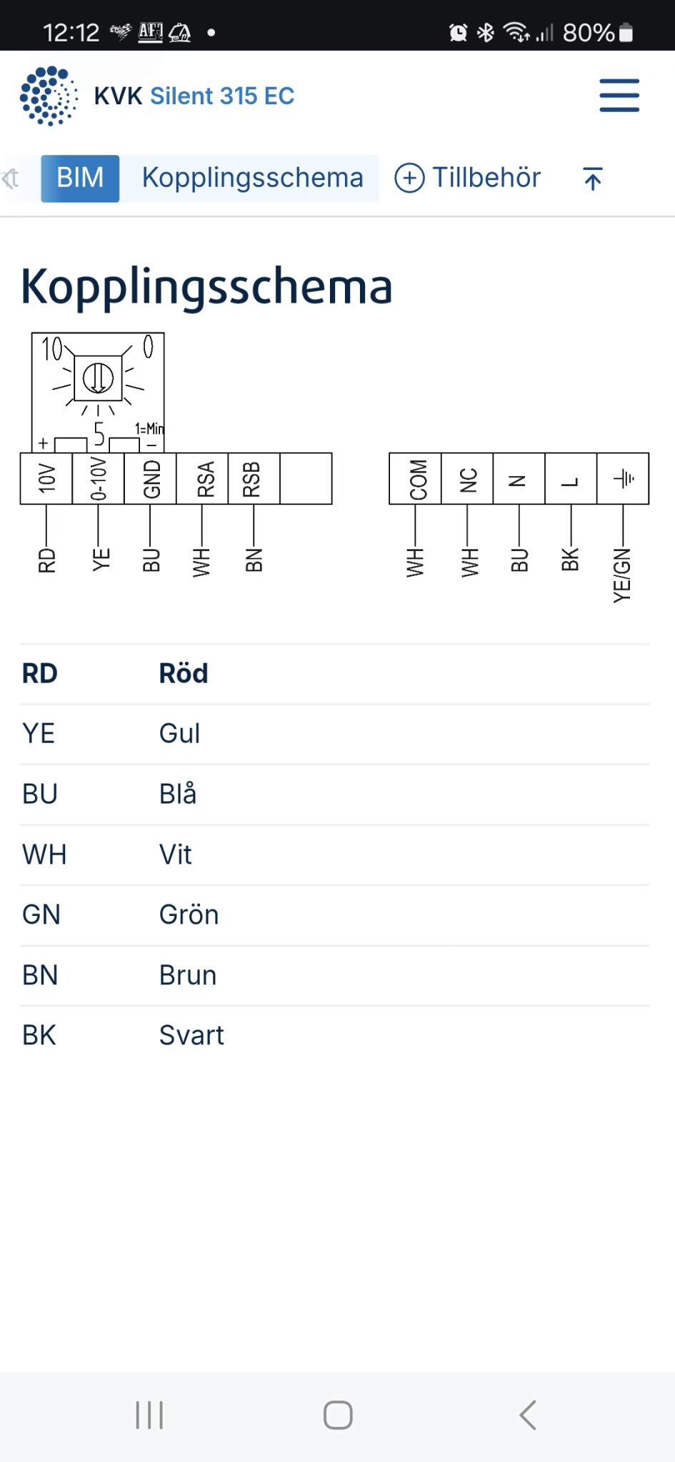

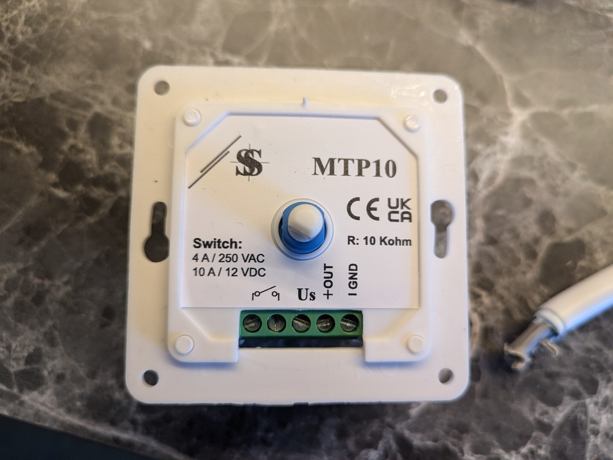

Har skaffat en sån där "dimmer " till systemair kvk silent 160 EC.
Har fixat en 4 ledars signalkabel men vet inte riktigt hur jag ska koppla den.
Tacksam för hjälp!

  • Kopplingsschema för Systemair KVK Silent 160 EC dimmer med 4-polig signalkabel och anslutningar märkta GND, OUT, US, OUT+.
  • Dimmer MTP10 med anslutningar, CE-märkt; spänning 4 A/250 VAC, 10 A/12 VDC; ligger på en marmorbakgrund, visar inkopplingspunkter.

TaCK.. skulle du kunna bryta ner det lite mer. Hänger inte med hur det ska kopplas..
används bara 3 kablar?
Us till 10v
+ till 0-10v
- till GND
Stämmer ovan?

Ovan stämmer nog inte...
Us är väl 0-10v?
In på Us & GND/-
Ut på Out/+ & GND/-
Out/+ är 0-10VDC om Us matas med 10VDC.
Demmpa Demmpa skrev:
In på Us & GND/-
Ut på Out/+ & GND/-
Ok.. tror jag fick till det nu.
Om det funkar, jag kan vrida upp och ner vredet och allt verkar funka som det ska = all good va?
