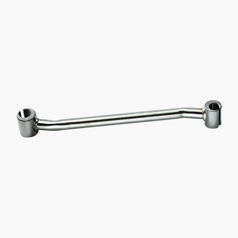

Jag ska sätta tillbaka ett fönster (70-tal) på sin plats där det suttit en värmepump i några år. Ena delen av de gamla lyftgångjärnen (högerriktade 85x72 mm) har försvunnit så jag köpte nya. Men trots att det är exakt samma dimension och passar i de gamla skruvhålen så blir det en 3 mm springa och det går inte att stänga fönstret.
De nya gångjärnen är helt raka efter kurvan medan de gamla är en aning upplyfta ca 1 mm /1,5 mm. Jag förmodar att jag behöver rikta de nya men vet inte hur och har inga verktyg för det.
Någon som kan hjälpa mig?

Köp en gångjärnsknäckare, kostar typ 80kr och den håller hela livet.
Metallisk tändstiftsnyckel, rak lång design, försedd med dubbla sexkantiga hylsor.
