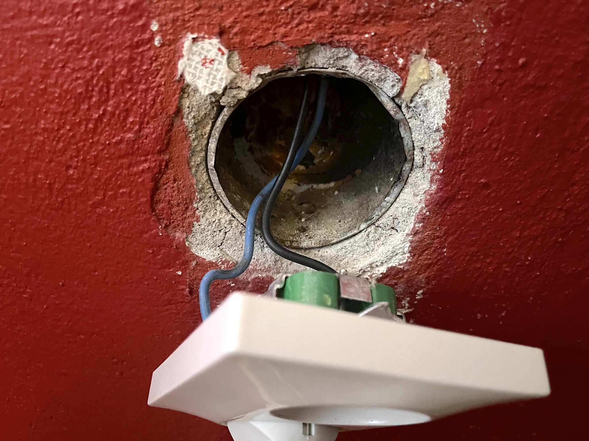

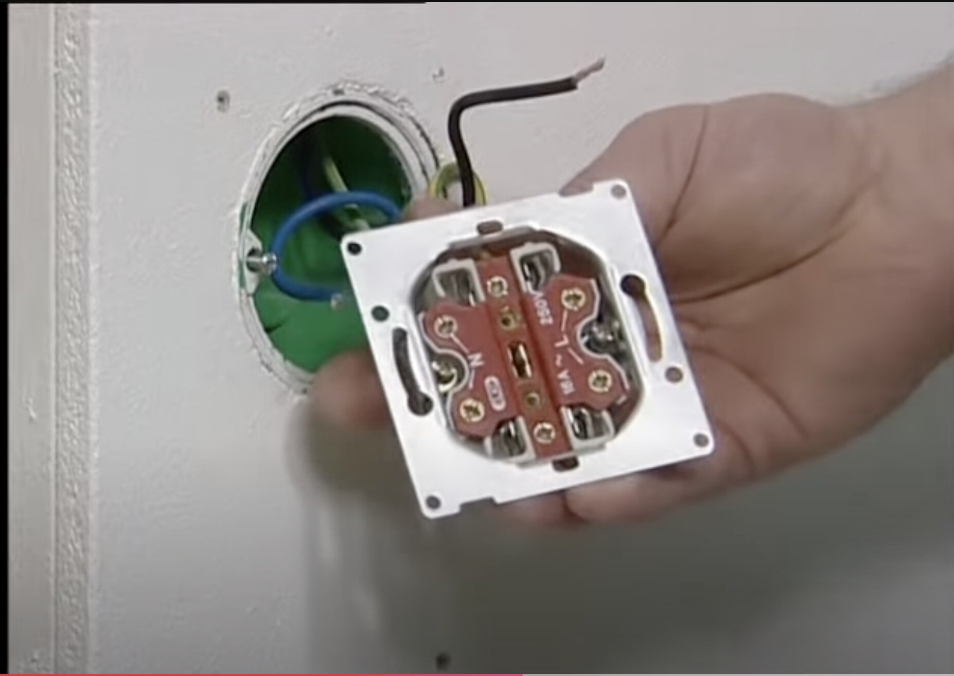

Mina vägguttag har en tendens att åka ut med kontakten man drar ur. Ska nu byta ett uttag i ett gästrum. På bilder och instruktionsfilmer tycks det finnas, förutom "klorna" som spänns i gummisnodden, även två skruvar för fixering av uttaget. Sådana skruvar saknas i samtliga uttag i huset. De fixeras enbart med klorna. Se bilder. Röda väggen från mitt hus; inga skruvar. Vita väggen från instruktionsvideo; skruvar finns.
Hur gör jag för att få uttagen att sitta fast?

Man kanske får hacka bort lite av putsen för att få dem på plats(?)
Om du refererar till etompaus tips om dosclips förstår jag ditt inlägg, se mitt svar till honom.
Ser nu på min egen bild (med röda väggen) att det tycks ha suttit fyra skruvar avsedda för var sitt hörn av monteringsramen. Denna har motsvarande 4 skruvhål, ett i varje hörn. Det är nog så det är tänkt att nya uttag ska fixeras i dessa äldre dosor. Det blir nog till att borra, plugga och skruva i varje hörn. Dessvärre är min borrmaskin/skruvdragere utlånad, så jobbet får vänta. Ytterligare tips och tankar motses dock med stort intresse.

Dosclipsen är av tunn plåt, borde inte vara omöjligt att knacka/pressa in dessa i vägg och dosa, tycker jag.
Walle85
Jag körde på att borra nya hål i varje hörn (förutsatt att inga kablar passerar inne i väggen där) när vi bytte våra gamla uttag.
Det är så jag tänker göra också. Det känns trots allt lättare, och mer tillförlitligt, än att gräva i väggen på ömse sidor om dosan för att montera dosclips. Det finns ju kablar i väggen, men de ligger mycket längre in. Sedan visar ju bilden (med röda väggen) ganska tydligt att tidigare uttag varit monterade just så.
Dock verkar det, som även jag minns, att infällda eluttag tidigare fixerades i dosan enbart med "klorna", alltså de som hålls samman med en gummisnodd, eller "skruvvingarna" som de kallas i en äldre handbok för villaägare jag haft mycket nytta av genom åren. Det kanske funkar för en brytare, men helt klart inte för ett vägguttag.

Är nog svårt att få dosklipps att sitta fast i en gammal plåtdosa, så försök att sätta skruvar på 4 ställen. Vad är det bakom, trä eller gips.
Eftersom dosclipsen är försedd med "hullingar" så greppar dom bra även i plåtdosor. Är putsen av lite sämre kvalitet så får man skaffa längre skruvar och använda Thorsmans röda plugg (TP2) för 5,5mm hål.
