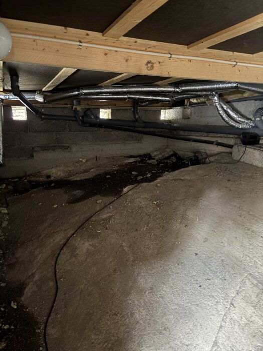

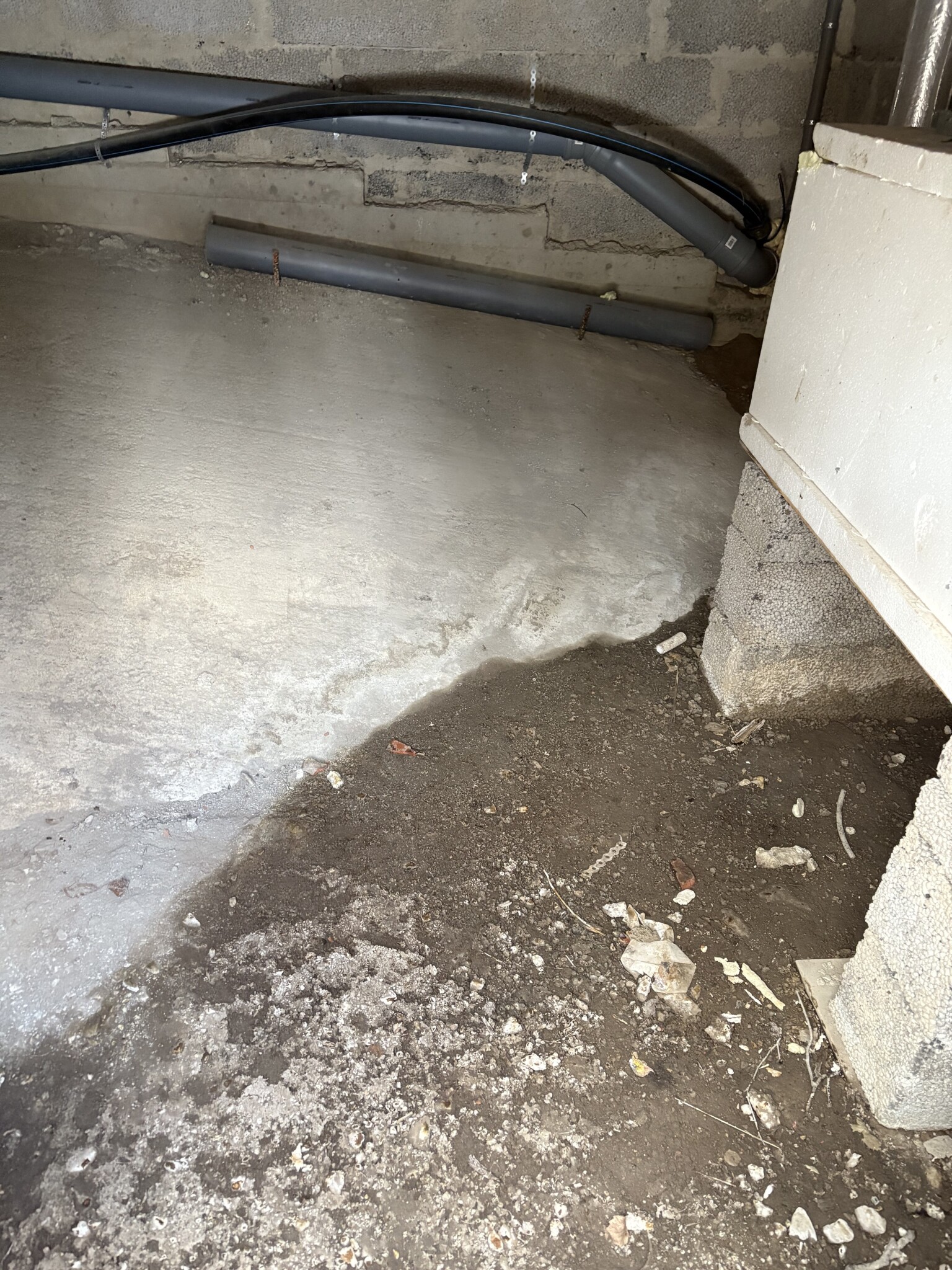

Tack för svar. Bifogar två bilder. Det är helt vanliga galler för ventilationshålen i utrymmet.
Man ser ingen påväxt eller skada där nere. Det står dock från Anticimex att det är förhöja värden i blindbotten.
Ser inte exakt vad det står i protokollet på sista bilden. Men det gjordes i september månad.
Slutet på sommaren/början på hösten är den period då det är som fuktigast i grunden, så jag skulle inte ha dragit alltför stora växlar på den mätningen som ligger precis på gränsvärdet.
Grunden ser ju helt frisk och fin ut, så mitt tips är att inte göra nånting mer än att skaffa ett par loggande fukt/temp/RH-mätare så man ser hur det utvecklas över tid.
Anticimex skriver alltid att det är problem med krypgrunder. Dels för att friskriva sig från framtida problem och dels för att öppna för en försäljning av deras egna avfuktarlösningar...
