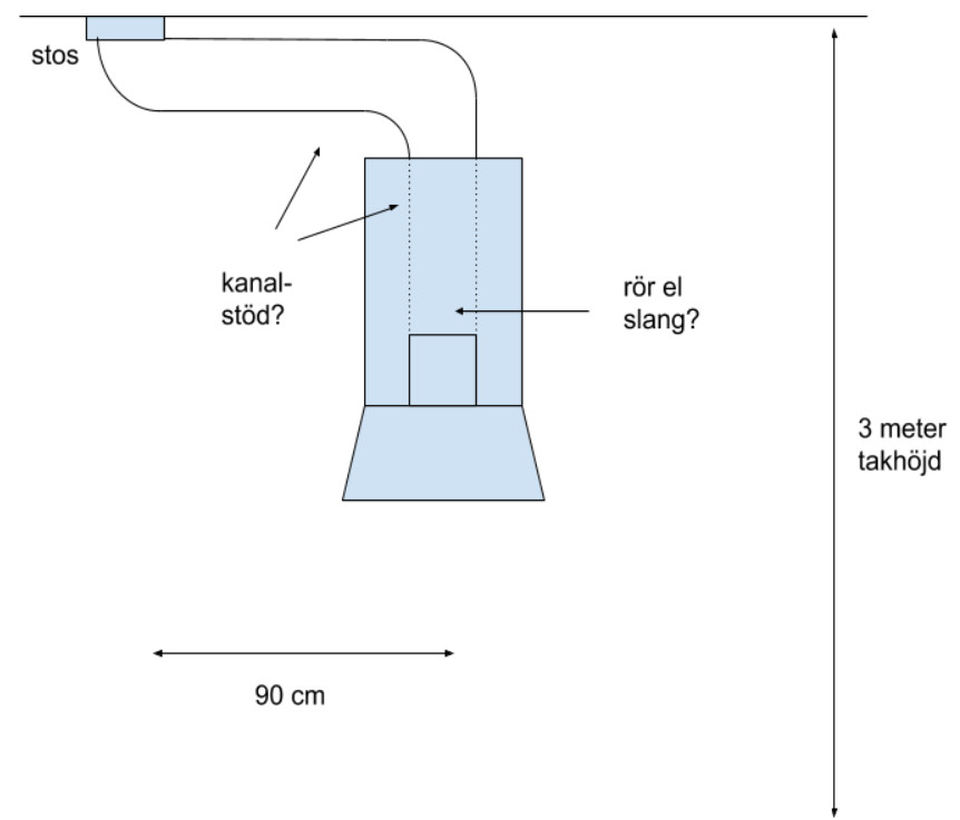

Jag söker visdom för vår köksfläktinstallation (se skiss nedan):
1) Kan jag gå hela vägen ned i fläktens anslutning med spirorör, eller rekommenderas det att man har slang sista biten för att enkelt kunna lossa vid rensning? Hur lång bit slang anses "rätt" i så fall?
2) På vilka ställen behöver jag fästa spirokanalen i väggen? (kanalstöd el annat) Jag vill ha en snygg svävande känsla så om det räcker att fästa kanalen innanför fläktkåpan så vore det käckt. Stosen i taket är fastskruvad ordentligt i reglar så den är en stabil punkt.
Vi har högre takhöjd än köksfläktens täckkåpa och fläkten placeras 90 cm sidoförskjuten från imkanalens utlopp i taket. Min tanke är att göra en snygg spirodragning med lite industriell känsla en bit nedanför taklinjen och sedan gå ned i fläkten.
Alltid en bit slang mellan spirorör och fläkten, dels för rengöring av imkanalen dels för att det inte ska bli vibrationsljud.
Bäst vore om det gör att flytta genomföringen så att den kommer rakt över fläkten.
Hela imkanalen ska gå att rengöra utan att plocka isär kanalen. Med skarpa 90°-böjar så är det svårt att få igenom viskan.

Tack då förstår jag bättre vad sotaren sa! Han tyckte inte man skulle ha imkanal av slangtyp men pratade ändå om slangen från köksfläkten.
För upphängning av spiroröret i taket kommer jag använda klamsvep och bladhylsa så som beskrivs här:
