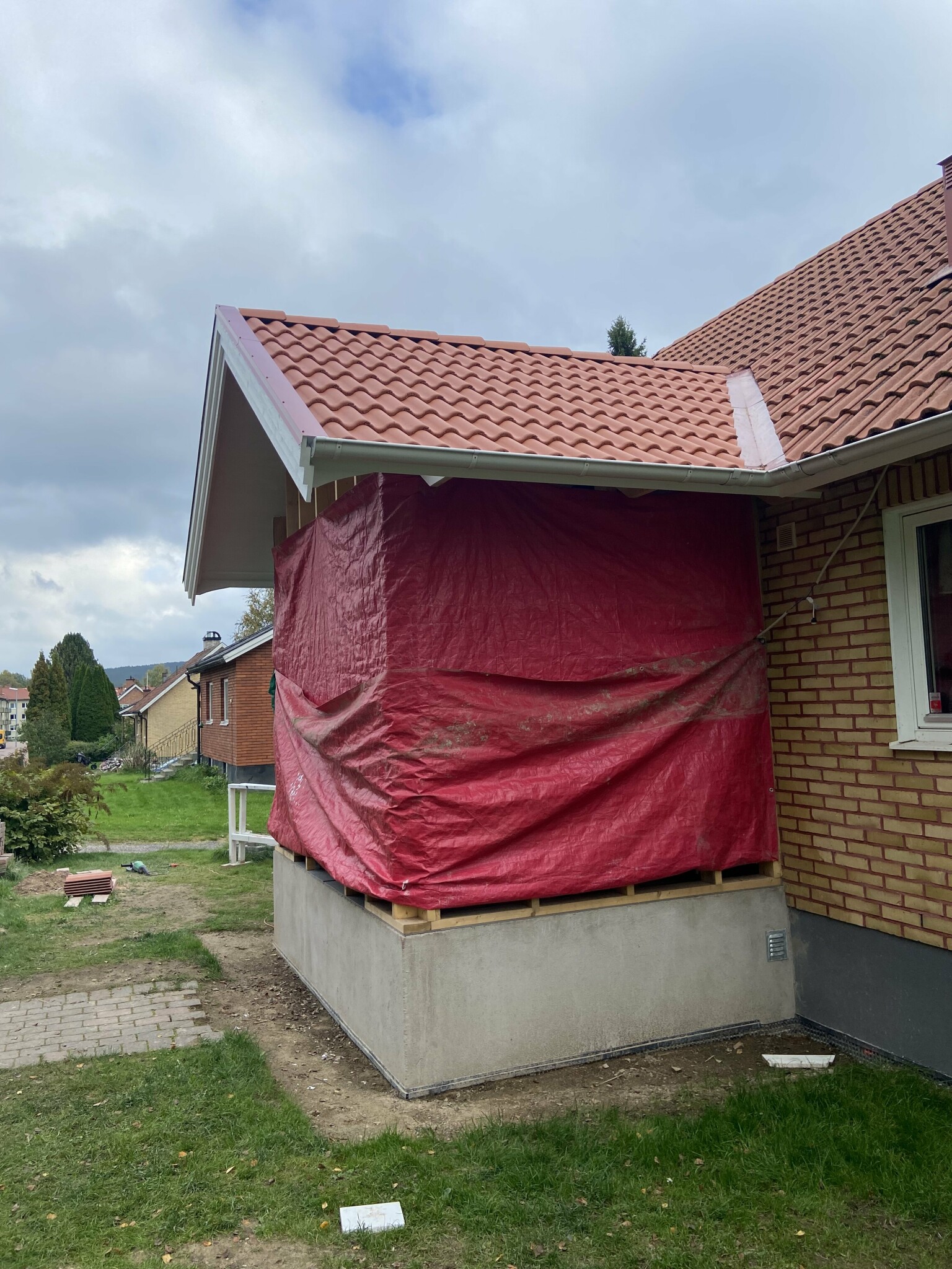

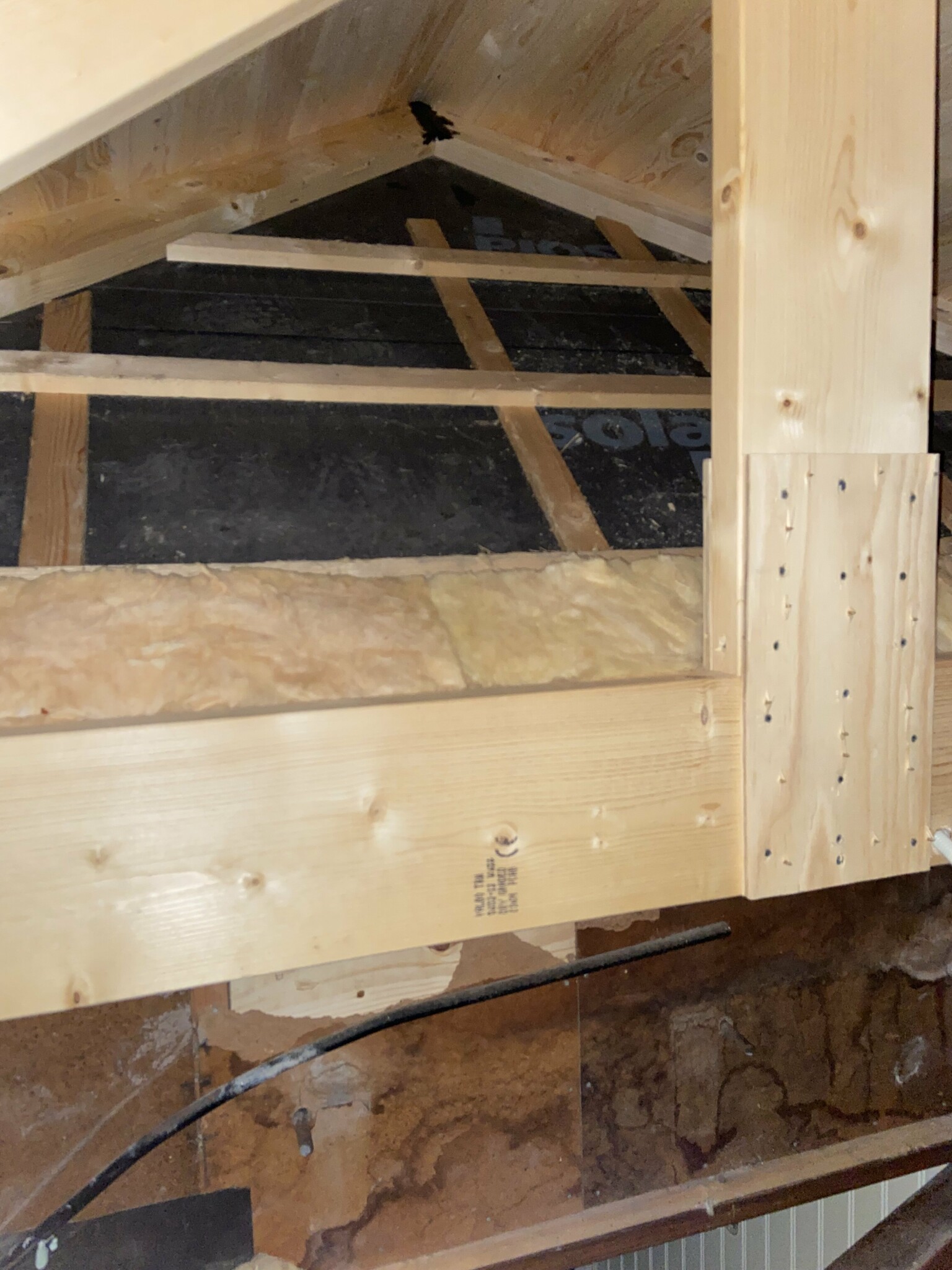

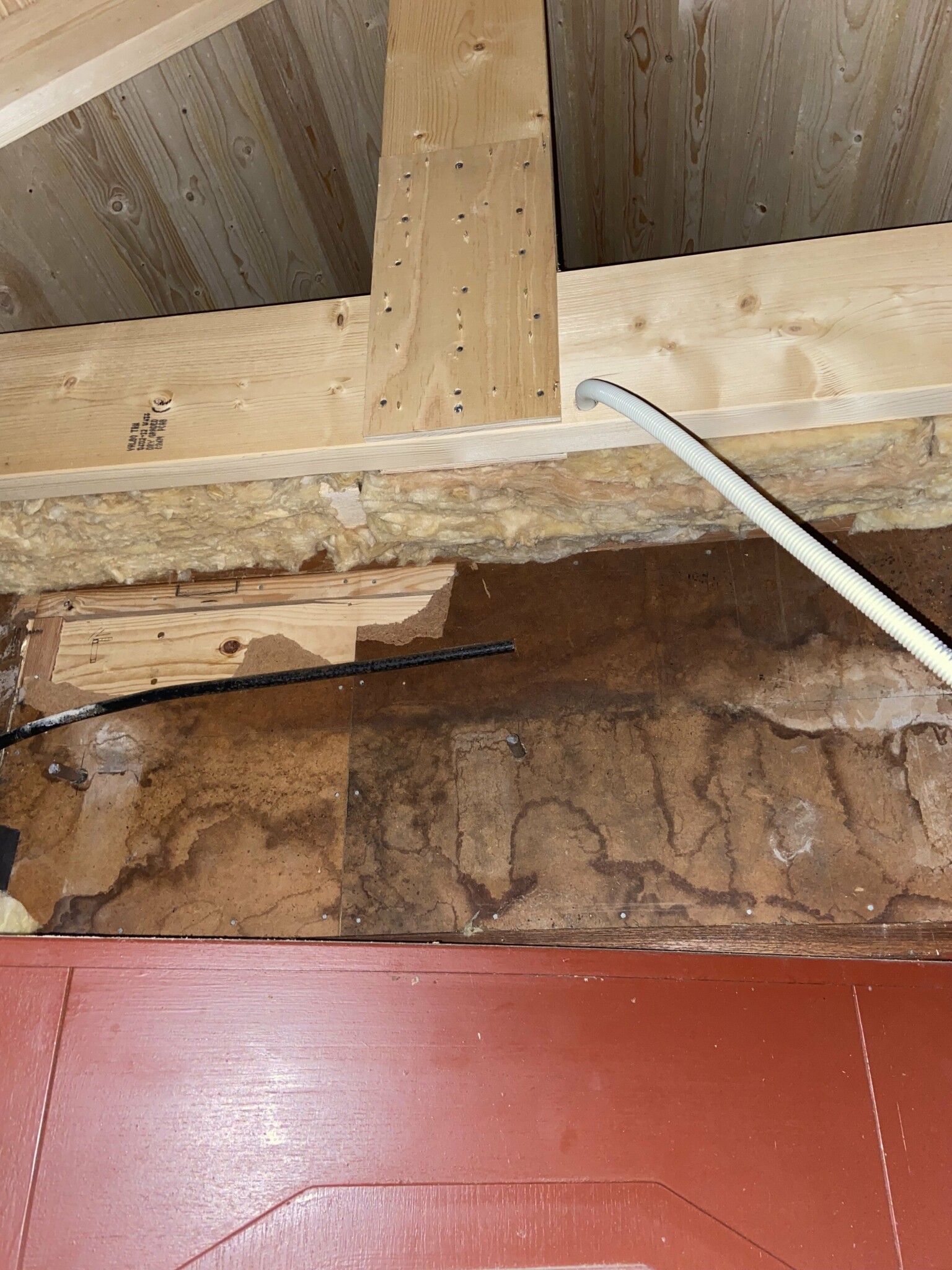

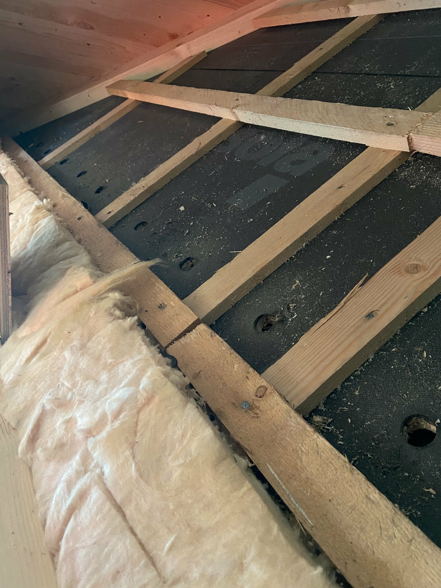

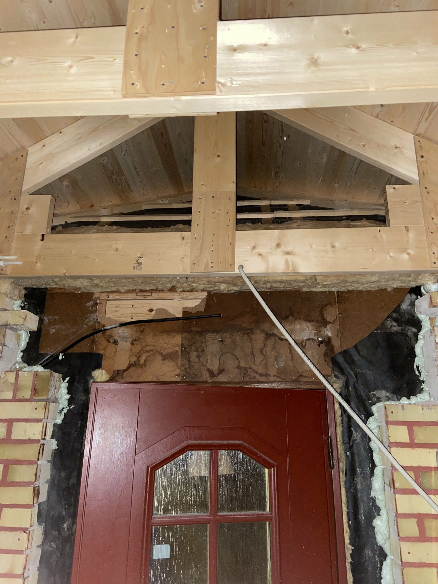

Jag håller på med tillbygge och satte idag igen luftspalten till gamla taket med isolering. Bifogar förklarande bilder. Frågan är om jag ska borra en serie hål genom råsponten ovanför isoleringen så gamla luftspalten får luft från tillbyggnadens luftspalt? Eller är det då risk för att möjlig kondens från uteluften rinner ner i isoleringen?

Det blev några hål Flera borrhål i en takpanel med träreglar och isoleringsmaterial i förgrunden.
