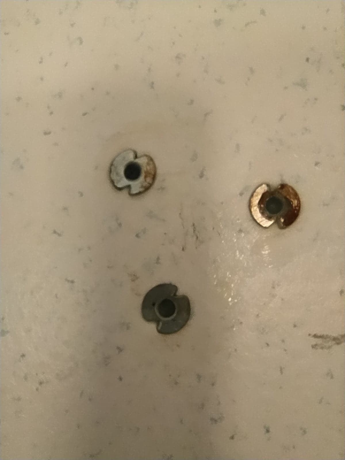

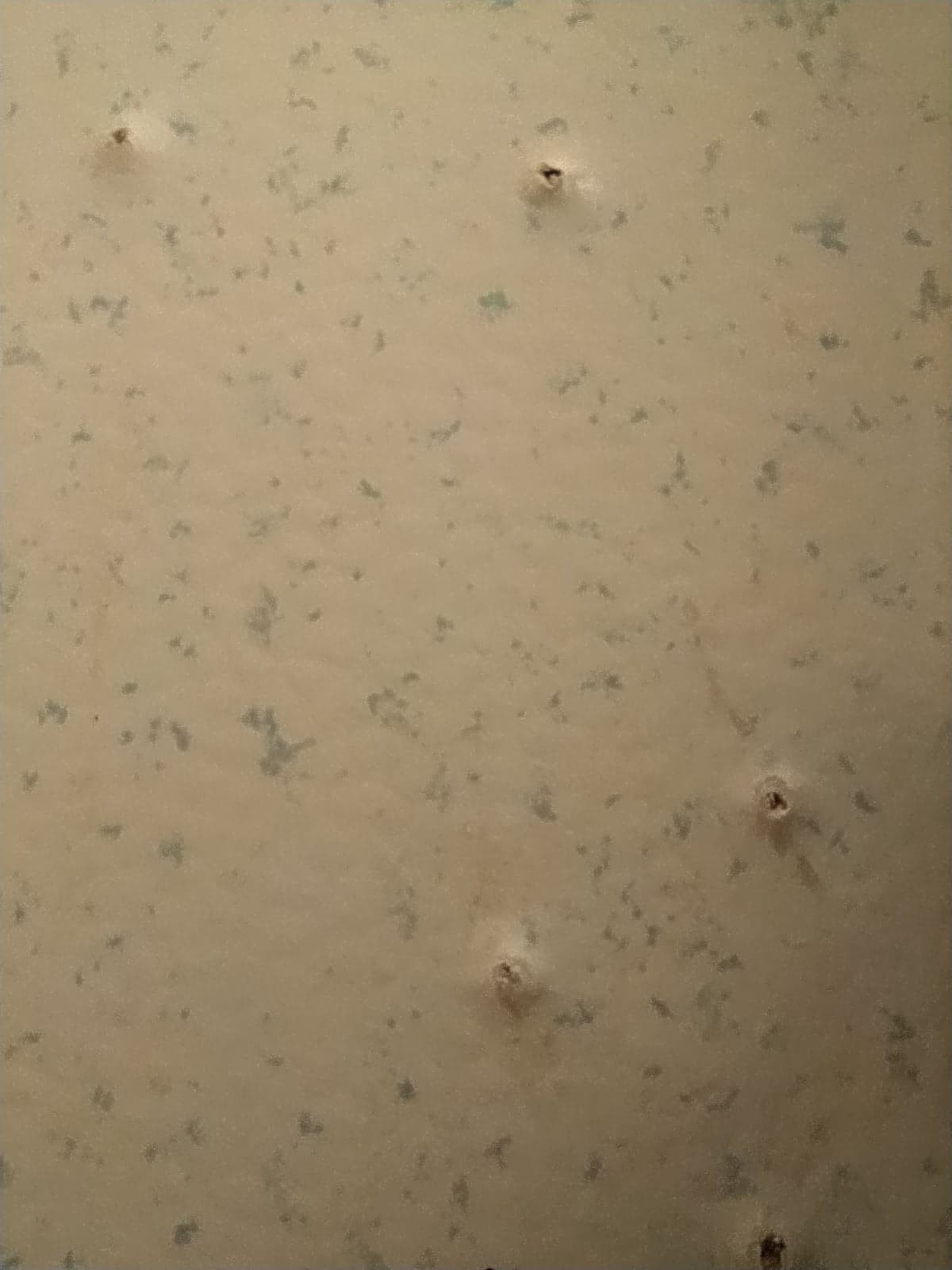

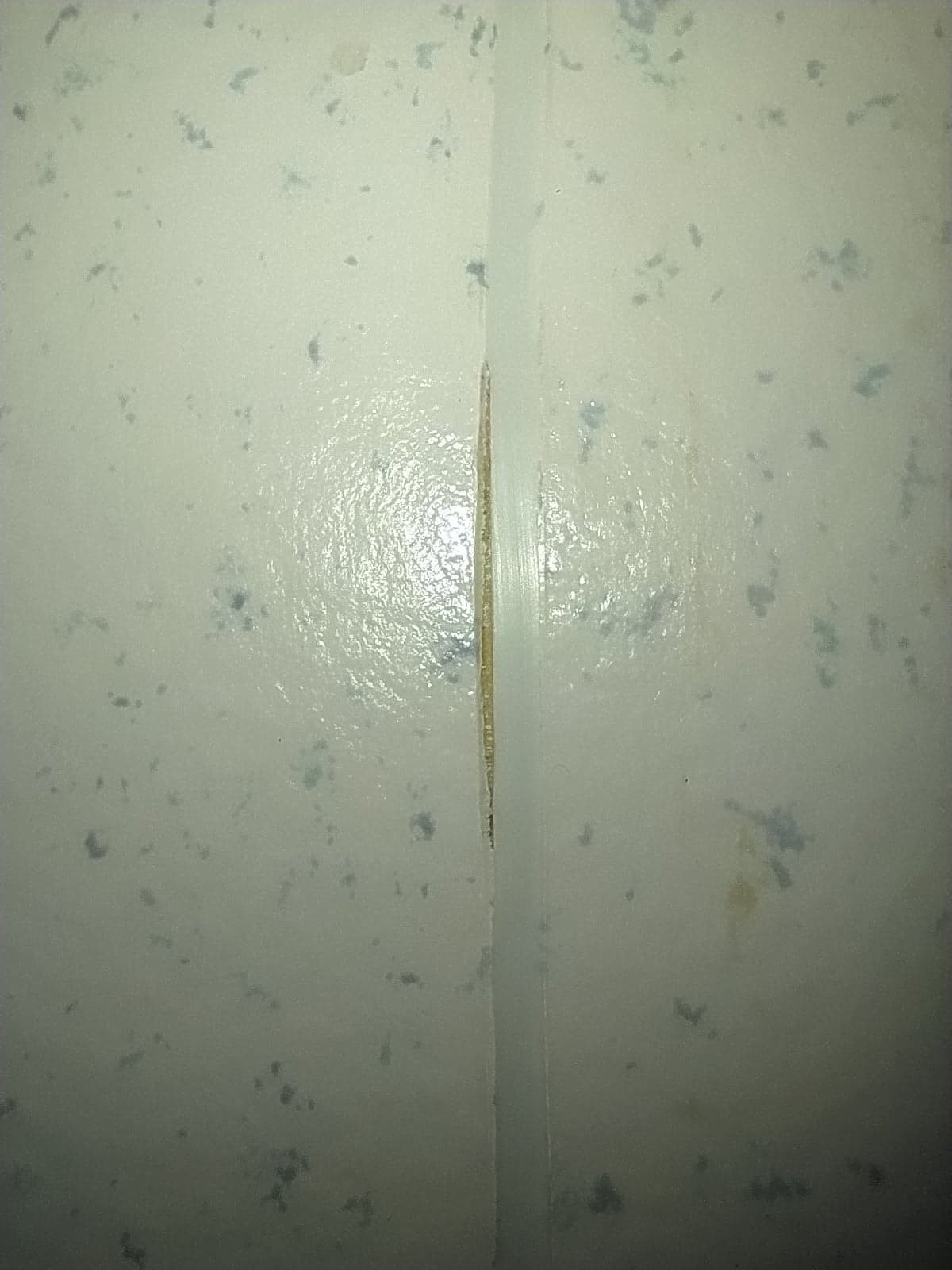

Vi tänkte måla badrumstapeten, men först så måste jag lösa alla dessa hinder innan vi kan ens börja tänka på att måla...det är en rätt tunn tapet, men det borde kanske gå ändå? läste på Alcros sida att dom inte rekommenderade att måla en tunnare våtrumstapet..men men först och främst..hur få bort pluggar och täta hålen och göra det jämt?
uppifrån ciliconad plugg som sticker ut, en massa skruvhål, en spricka i våtrumstapeten, stora metall pluggar (hur få bort dom?) och nederst är det skruvhål i duschen som är siliconade. Alla andra är utanför duschutrymmet

Ja du.... till att börja med så fäster ingen färg där det är det minsta lilla rester av silikon kvar.
Samtidigt är silikon det enda som något så när tätar dessa hål.
Du kan säkert i bygghandeln hitta någon form av limtätmassa som är ok att använda i våtutrymme samt som är övermålningsbar men inga sådana här lösningar är optimala.
För att ta bort metallkragen från gipsankarna så tar du enklast ett bor något större än hålet i dem och borrar lätt tills ringen släpper. Sen kan du täta hålet likt de andra.
Här är ett bra alternativ som troligen skulle kunna fungera.
