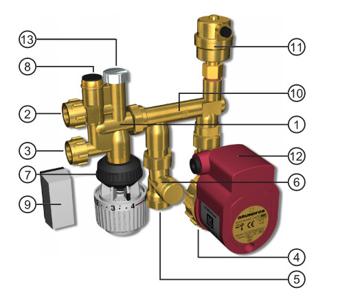

Troligtvis 1-rörs du har skruva den i botten och vänta ett pat timmar och känn på röret till höger. kallt så är den stängd och tvärsom öppen. Der rör med pilen ut, går säkert till andra element. Så skruva ut den till ca 50 % och testa hur dom andra elementen känns. Du har tagit bort termostaten, och just nu är det bra.
Skruven reglerar flödet till GV.
Utifrån den bilden du visar, så anser jag att detta är LK Minishunt tillverkad 1992-2003.J Joe Bräck skrev:

Om ja, så har du fullständig anvisning här:
https://www.lksystems.se/download/72616/LK Minishunt, årtal_1992-2003.pdf?1732378350525

Succé! 👍👍J Joe Bräck skrev:
Ibland är det en välsignelse att produkterna som sitter monterade har ansvarstagande svensk tillverkare som fortfarande har anvisningar tillgängliga för allmänheten.
Trots att det antagligen har gått över ett kvarts sekel sedan installationen...
