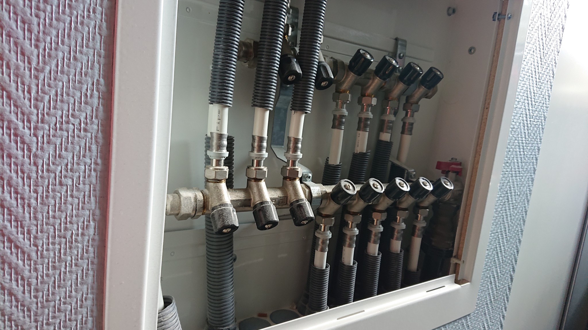

Behöver ta loss duschblandaren och göra rent. Måste därför stänga av både varm- och kallvatten till duschen. Tänker att det lämpligast måste göras i detta skåp. Frågan är då, hur fungerar avstängningsventilerna? Jag har noterat att alla svarta hattar är skruvade fullt åt ena hållet och antog att om jag skruvar fullt åt andra hållet så stängs de av. Så verkar inte vara fallet, så frågan är, hur fungerar dessa?
Värmeskåp med flera uppmärkta avstängningsventiler för vatten och böjliga röranslutningar.
Det är alltså varmvatten på den övre raden och kallvatten under. Har lokaliserat vilka två jag behöver stänga av, men vet alltså inte hur?
Du är alldeles rätt ute , åt ett håll öppen åt andra hållet stängd. Öppna kran så att övertrycket rinner ut innan du demonterar.
Tackar, fick snurr på det. Var antagligen så dåligt flöde genom blandaren så jag märkte knappt av att vattnet stängdes...
Nu har jag testat samtliga och märkt upp.
