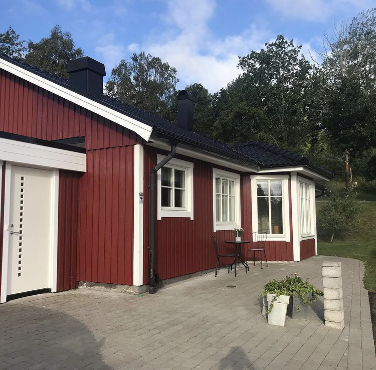

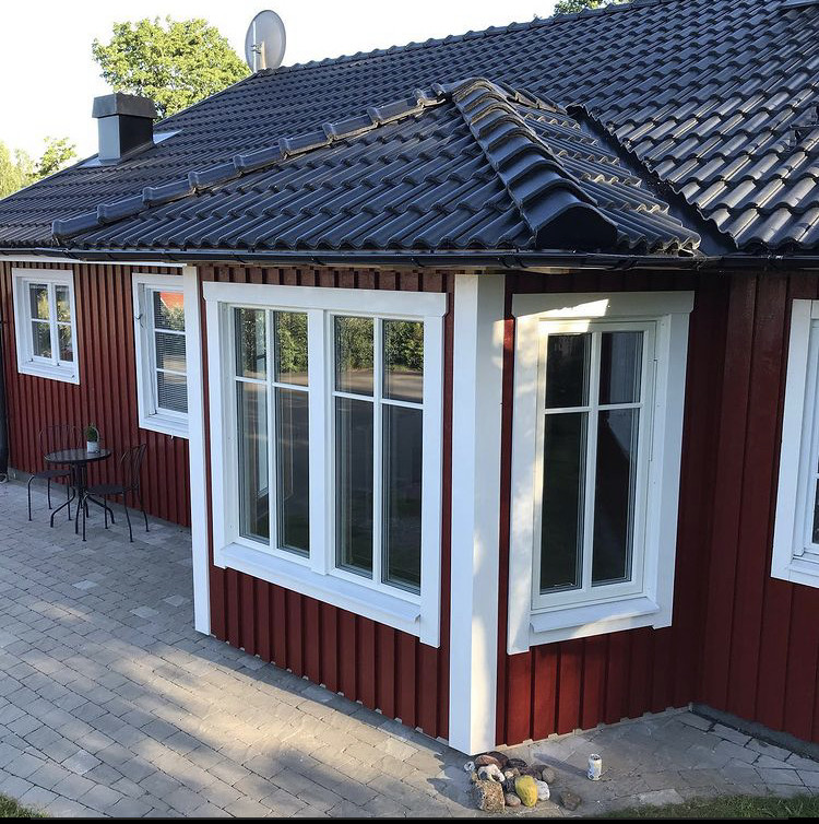

Hur gick det med tillbyggnaden`?
Det blev riktigt bra, arbetet genomfördes våren 2019 och blev precis som det var tänkt. Passade på att byta alla fönster samtidigt så det tog lite längre tid. Plattan gjöt jag dock hösten innan.J Jonas Haglund skrev:
Det blev ett valmat tak istället för en stor jäkla gavelspets. Ytterhörnen är inte 90 grader utan istället 50%.
