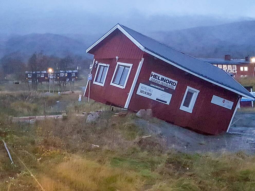

Har murat ett varv med leca på garageplattan.
Hade först tänkt bara låta lecan sitta med murbruk men så läste jag att en del brukar förankra med gängstång.
Vad är bäst.
Jag hade tänkt lägga en 145x45 syll på lecan som jag kör fast med spikplugg och sen gör jag väggsektioner som jag spikar i syllen.
Men ska man borra genom leca blocken och ner i plattan och sätta fast gängstång med kemankare och låta den gå upp genom syllen och dra fast.
Hur brukar man göra?
Hade jag satt syll på plattan direkt så hade jag kört med spikplugg eller expanderbult.
Nån som har nåt bra tips?

Jag gjorde inget på mitt garage det står bara kvar av egenvikten på mina två varv leca...
Det har inte flyttat sig än.
Inga andra gamla byggnader i min närhet är förankrade på annat sätt än gravitation.
Vad bör jag oroa mig för?

Tror nog att jag kör några gängstänger genom lecan i hörnen och vid porten och dörren.
Ev ett par längs med också.
Sen får de gå genom syllen.
Försänker lite i syllen så muttern inte sticker upp.
Sen får det bli nån typ av spikplugg också.
Det borde ju sitta.
Biltemas kemankare funkar riktigt bra.
