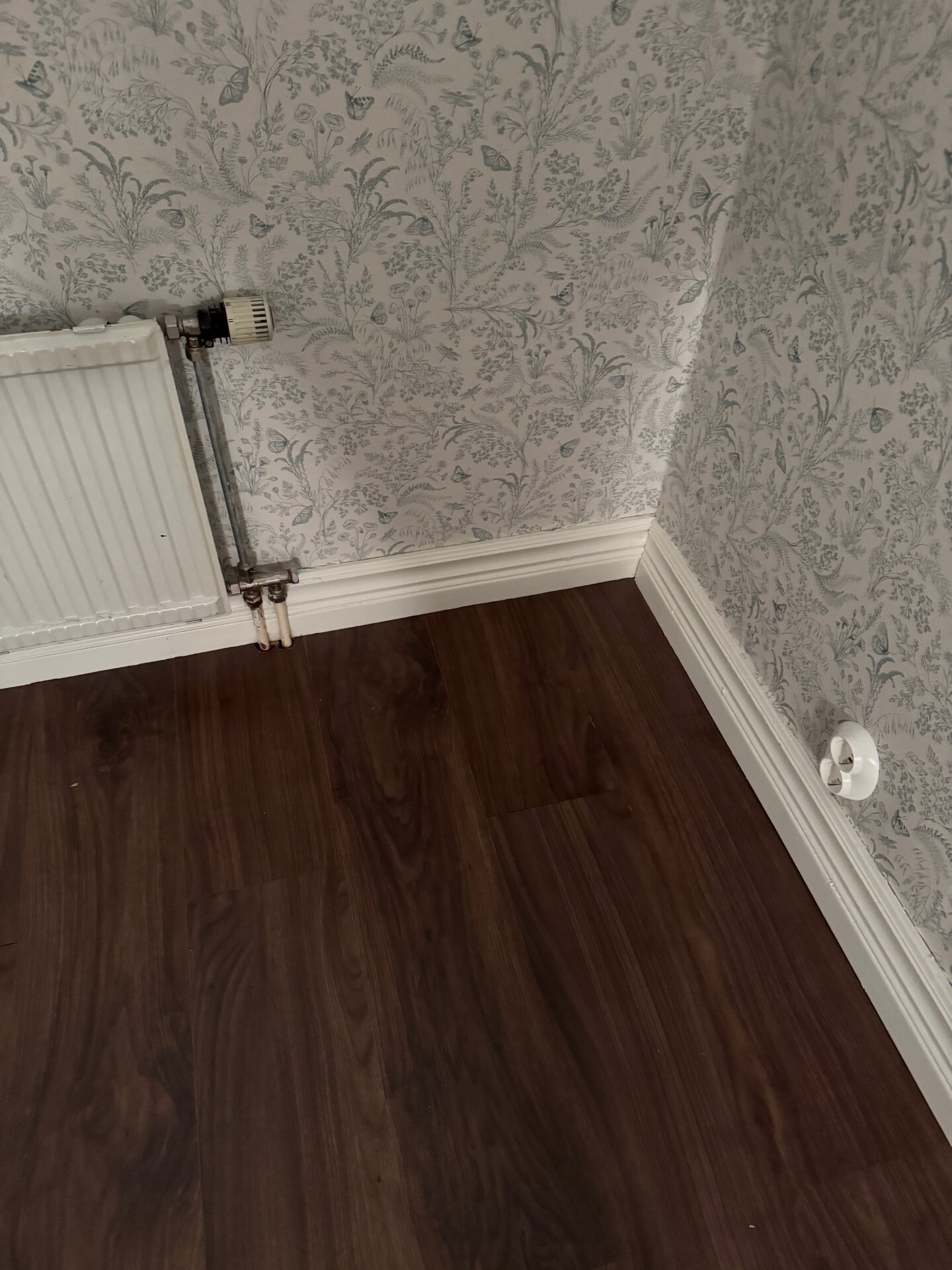

Jag måste nog fortsätta emellanåt med att skära bort det som sticker upp på undersidan för att foga samman.
Problemet är att listerna som möts i hörnet som jag visar i bilden sitter som berget, och elementen tycks ha monterats efter listen för jag kan inte klura ut hur listerna under skulle kunna tas bort.
Han som lade golv före mig i vårt hus från 82 tog inte heller bort listerna utan lät dem sitta kvar. Det är listerna som möts i motsatt ända av rummet som han tog bort och som jag kunnat ta bort. Han klistrade dessutom laminatgolvet.
Det jag gör är att sticka under brädorna en liten bit under listerna och sedan mäter jag för att kontrollera så de har marginal till väggen under listerna. Jag har naturligtvis fått göra om och göra om.

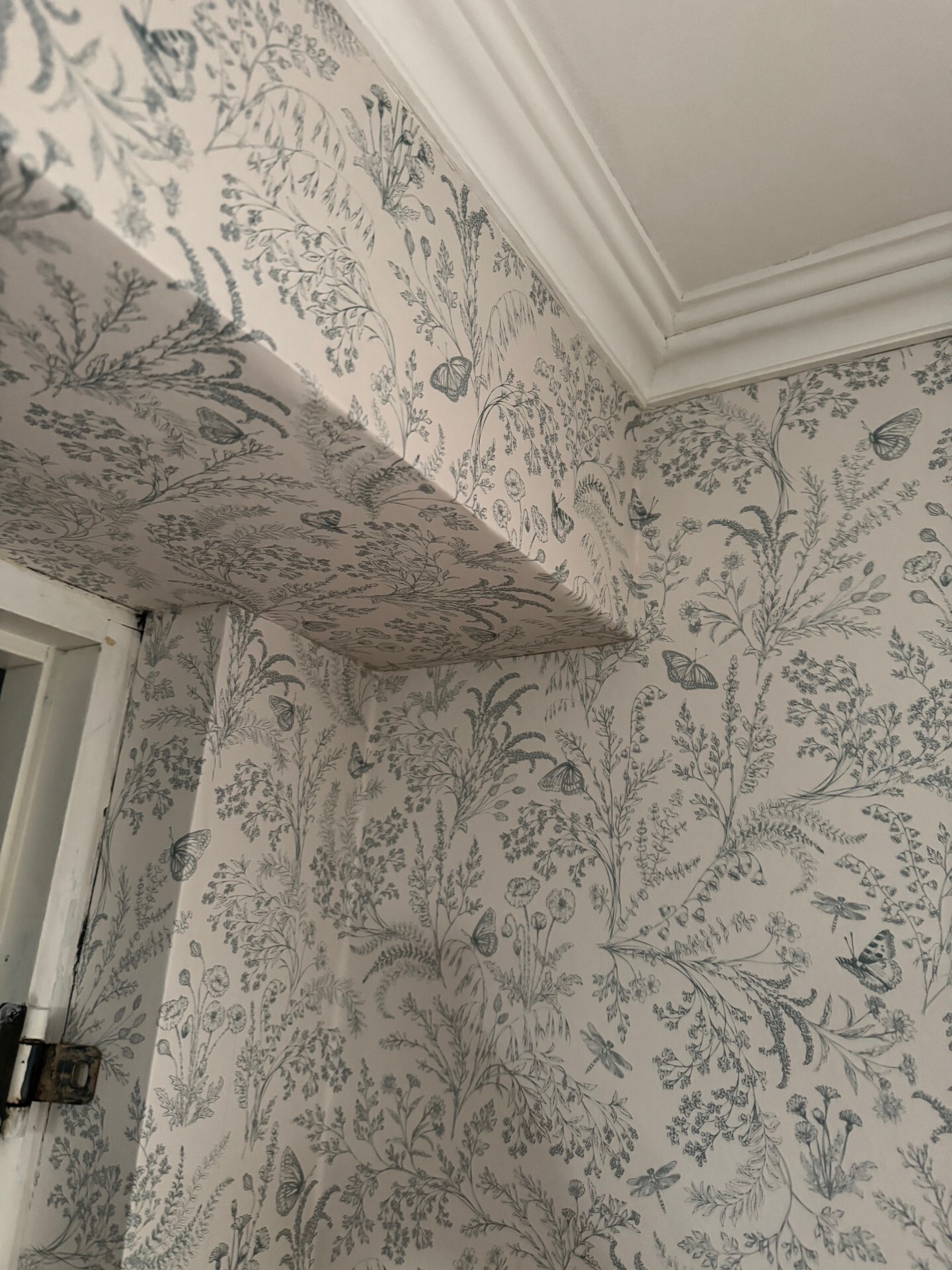

Hur som helst så lägger jag hellre om golvet i framtiden är tapeterna. Bifogar en bild som visar hur svårt det kan vara för en amatör som jag att tapetsera detta rum.
  • Hörn av ett rum med blommig tapet och vitt taklistverk. Tapeten har mönster av växter och fjärilar.
  • Hörnet av ett rum med mönstrad tapet, mörkt laminatgolv, vitt element och sockel i hörnet. En del av en vit strömbrytare syns på väggen.
