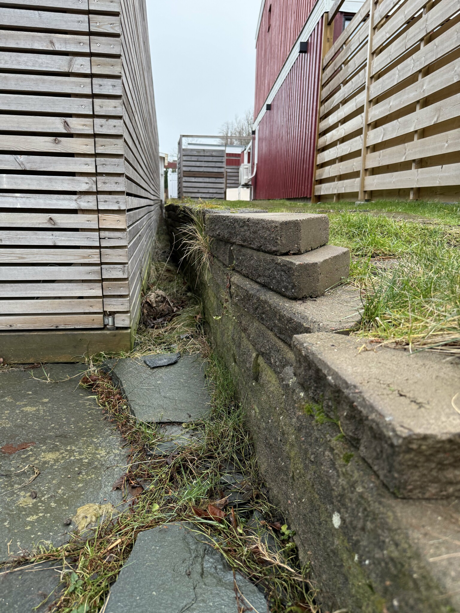

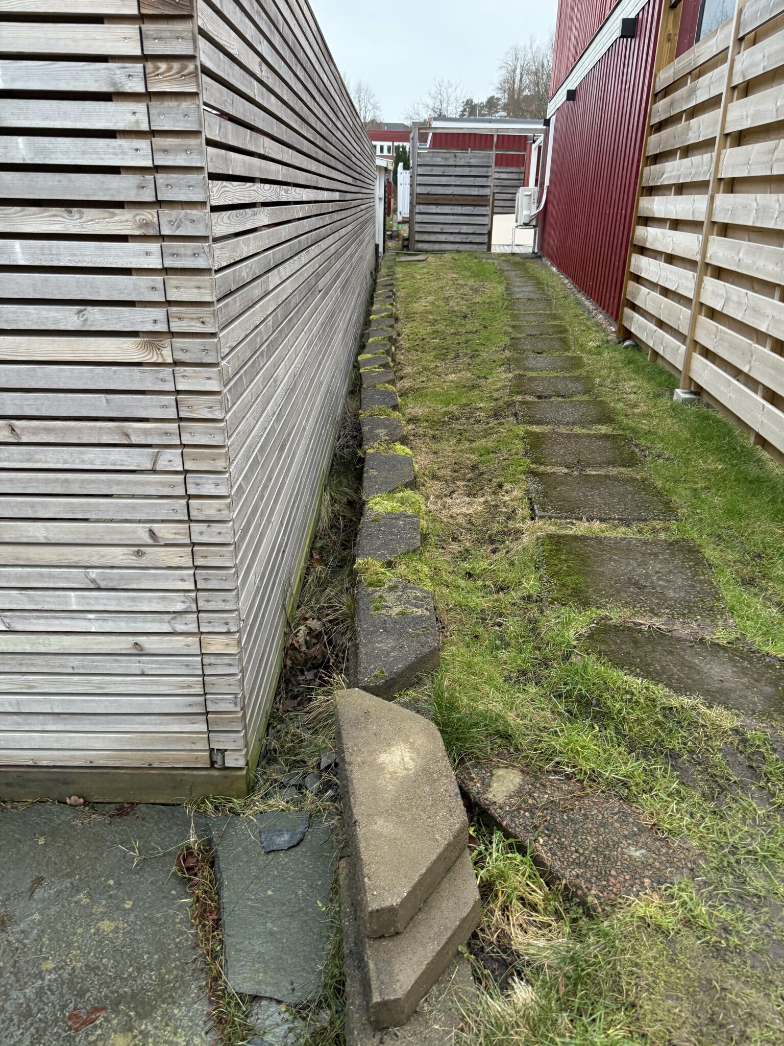

Hej! Se bilder. Vår stödmur lutar en hel del. Vi kommer vilja bygga trädäck längs hela långsidan men vill först rätta till stödmuren så vi vet att det inte rasar. Hur gör man det på bästa sätt? Någon som gjort liknande och vet ungefärlig kostnad om man tar in någon?
Sträckan är ca 15 meter.

Vi rätade upp vår knäckstensmur för några år sedan. Vi började i ena änden och lyfte bort några stenar hela vägen ner till botten men lämnade den nedersta stenen kvar. Sedan grävde vi bort lite jord. Därefter la vi till baka några knäckstenar och tog bort några nya. Sedan fortsatte vi så till andra änden av muren.
Inget svårt jobb, det tar lite tid
