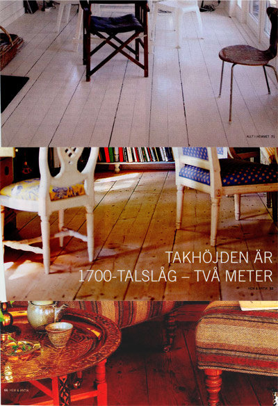

Nu har vi pratat med byggnasvårdkillar, ett antal sågar och golvtillverkar och alla snackar om att man måste torkat ned virke till 8% och lägga in i rums temperatur för att golvet inte skall spricka bla bla bla... men om man tittarpå bilder i diverse tidningar typ Allt i Hemmet, Lantliv och dylikt så är ju charmen med golven där att dem har just glipor mellan brädorna. Faktum är att det är sällan i dessa tidningar man hittar golv i gammal stil som inte har springor eller sprickor... så...hur får vi sådant golv? (se bilden)
Jag har hittat golvfirmor som kan leverera kilsågat eller brett (över 20 cm) golv till överkomligt pris men jag vill ju inte att det skall se ut som något som lika gärna kunde varit klick golv eller demogolv från IKEA (okej det var lite generalliserande). Men jag vill inte att det skall se modernt ut och det går inte att lösa springor med lut eller pigment.
Har någon några ideer?

Vi gillar precis samma stil! Vi är faktiskt oxå ute efter sånt golv - med springor. Det hör liksom till!!!
Vi kommer att köpa tiljor (vitlutade och borstade) de ska skruvas fast i bjälklaget.
Sedan är det bara att vänta på springorna, hahahah
Följ vårt bygge på hemsidan, golvet ska läggas i augusti, men när springirna kommer det vet jag inte...

Springor mellan så breda golvbrädor får man nog hur man än gör, eftersom brädorna utvidgar sig och krymper med årstiderna (luftfuktigheten). Men för att springorna inte skall bli för stora är det ju bra om golvet är torrt när det läggs.
Dessa gamla golv var väl till stor del ospontade. Om du använder plankor utan not och spont så lär du få springor (mer än du vill ha kanske). Vi har några bekanta som bor i ett mycket gammalt stenhus med plankgolv. Det är så gammalt att det är långa markerade gångstråk där folk gått under flera hundra år. I det golvet var det stora springor, inte helt mysigt när vinden ven in. De tog upp golven, isolerade inunder och la tillbaka planken tätare. Ursnyggt!
Om ni lägger golv i augusti, som är så varm och ger fuktig inomhusluft, så lär du få springor första vintern. Sedan krymper förstås springorna igen på sommaren.Snäckan skrev:
Spont eller ej har ingen betydelse för springans uppkomst. Sponten gör faktiskt en del nytta (håller ihop golvet...jag antar att ni inte vill ha bågiga golv, förhindrar vatten och smuts att rinna ner i eventuell isolering mm.). Springan uppkommer som tidigare nämts enbart på grund av träts rörelse i breddled med luftfuktigheten. Av detta följer att ju bredare bräder desto större springa + att topp och rotända ofta krymper olika. Ju fuktigare virke du lägger in (förr var det ju rätt ont om virkestorkar) desto större springor uppstår när virket torkar på vintern. Har hört att virket "dör" efter cirka 6-7 år och att man då kan permanenta den springbredd man vill ha genom att lägga om golvet. På den översta bilden med det målade golvet kan man se vad som händer när man målar eller lackar ett nyinlagt golv på plats; färgen limmar ihop bräderna och då de torkar på vintern spricker de isär ojämt. Förr spikade man kilsågade riktigt breda golv synligt vilket gjorde att varje bräda enbart rörde sig i förhållande till sig själv. Detta saknar i princip betydelse på dagens smalare golv. Man skall inte underskatta krafterna i träts rörelse. Slår man ihop för tort virke för mycket och lämnar för lite rörelsemån så kan golvet till och med trycka ut väggarna.
Man måste avliva denna typ av skrönor, trä "dör" aldrig. Skillnaden i krympning mellan topp och rot är också obetydlig, det skiljer mer mellan olika brädor från olika stockar. Om man vill vara petig, men i praktiken är det bara plankbredd och fukt i virket och luften som spelar någon större roll.
Vill man ha springor , som ett gammalt golv, kan man antingen använda fuktigt virke eller lägga ett torrt golv med distans. Fuktigt virke hitta du på brädgårn med eller utan spånt, det håller ofta 18-12% fuktkvot. Medan golvtiljor skall hålla mellan 7-9% om man inte vill ha för stora springor.
Menar ni alltså att detta inte är så mycket att tänka på utan det är bara att handla ett 8% fuktigt virke och sedan lägga in och hoppas på det bästa, eller vore det ide att direkt köpa ca 12% fuktigt trä?
Eller om man skall vara seriöst, skall jag mäta upp luftfuktigtheten inne, och låt säga at det blir ca 8%... skall vi då försöka hitta ett golv på runt 9% fuktigthet? eller är detta helt meningslöst mer arbete?

Du behöver inte mäta luftfuktigheten, är det ett normalt uppvärmt rum så passar 8% bra.
Vill du ha springor kan du antingen köpa ett färdigt tiljegolv, raksågat eller kilsågat som då bör håller 8%. Sen lägger du det med den springbredd du önskar, det blir medelspringan då. I augusti sväller tiljorna som mest och mitt i vintern, typ februari eller så blir springorna som störst, helt naturligt varje år.
Alternativt köper du vanligt byggvirke som är fuktigare, och billigare, och så krymper golvet beroende på hur fuktigt virket var från början, lite mer chansning men kanske mer som det var förr innan man kunde mäta fukten i trä.
Har man tid kan man också ta golvtiljor och lägga dessa ute utan plast under tak i några månader, då fuktas virket upp till 14-20% lite beroende på årstid, väder och hur länge man är beredd att vänta.
