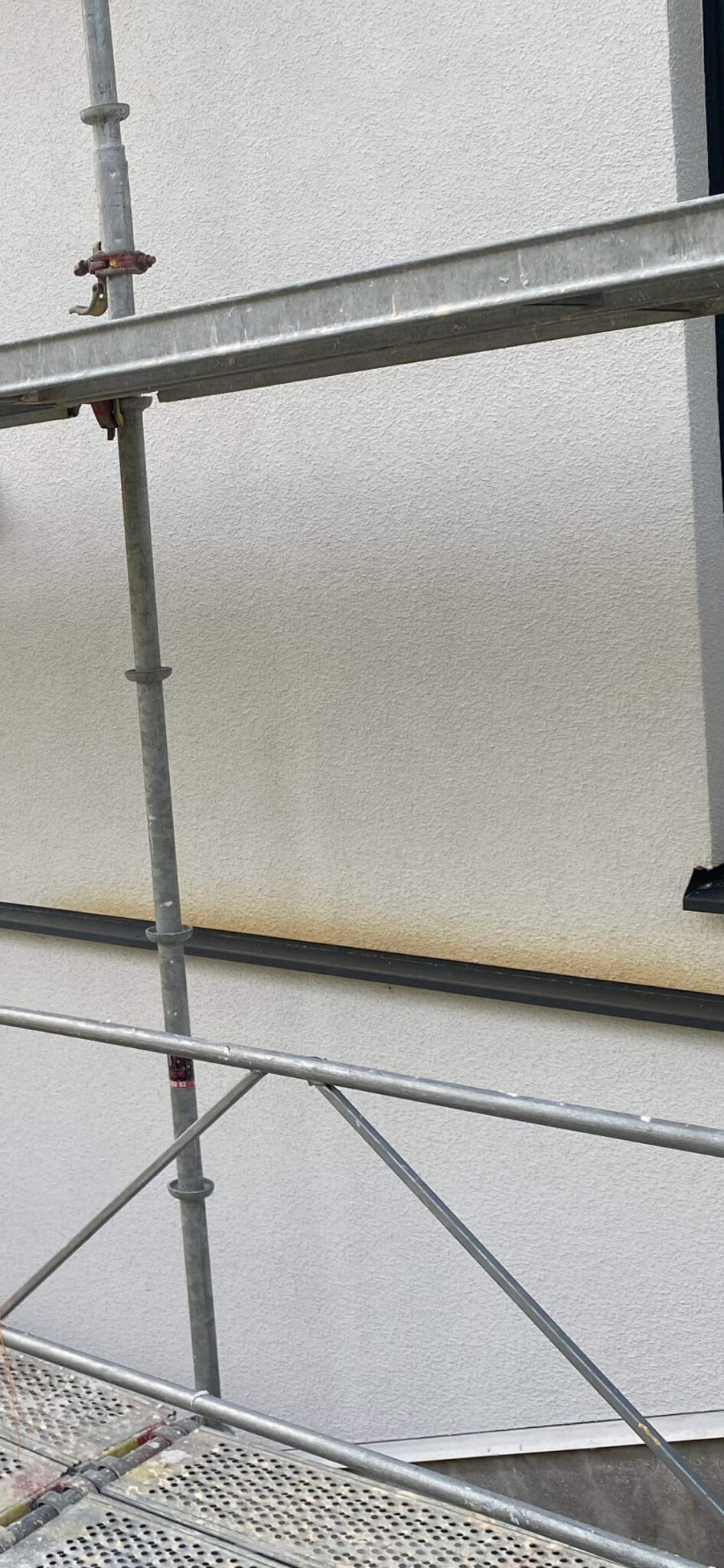

Nyputsad fasad som blivit missfärgad av järnvitriol.
Takfotsbrädorna är behandlade med järnvitriol och jag visste detta skulle kunna bli farligt, men diverse test på en mindre del av fasaden gick utmärkt, helt utan missfärgning så vi körde på med resterande den av huset… som nu gick mindre bra…
Huset är putsat med caparols thermosan..
Vad finns det för medel man kan prova rengöra med?
kommer det att blöda igenom om man sprutar på ett lager till tro?
Är väl knappast någon som lyckats med samma sak, men kanske man kan få lite råd :-)

caparol thermosan är ju inte puts.
Utan något plastmaterial, borde gå att spruta över utan problem.
Vet dock inte om det "blöder" igenom igen
