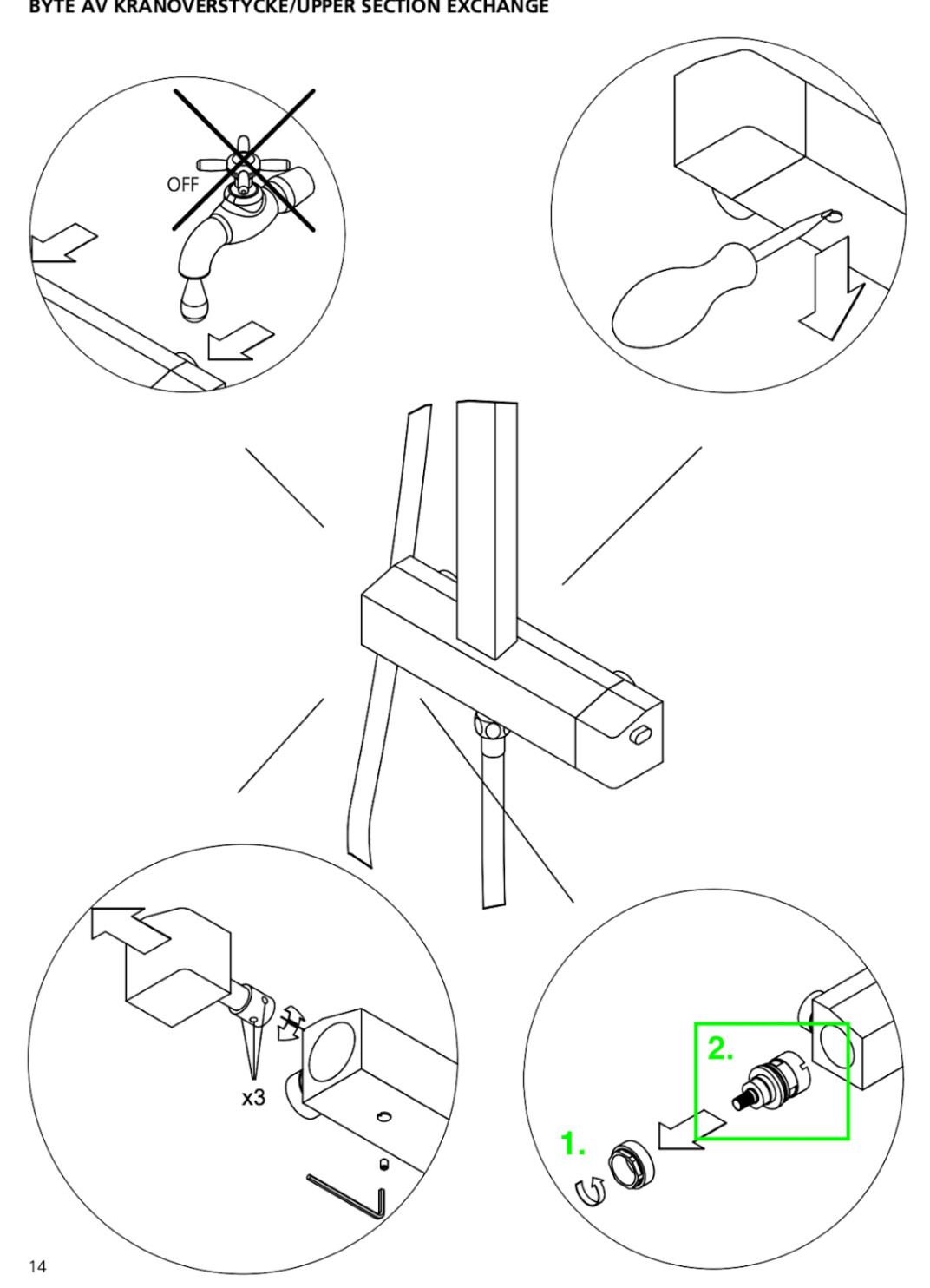

Hejsan, jag behöver hjälp med hur man får loss kranöverstycket i duschblandaren på en INR Linc 20. Blandaren är ca 10 år gammal. Problemet som uppstod var att det inte gick att skruva av vattnet efter det skruvades på. Efter att ha hittat instruktionsboken så ser det ut som att det kan åtgärdas genom att byta kranöverstycket (omkastarventilen).
Jag har en ny omkastarventil som jag tänkt byta ut, har dock stora problem med att få loss den gamla, se den gröna inringningen på bilden.
Jag har lossat muttern(1), men det gamla kranöverstycket sitter helt fast (2). Jag har testat med kalkupplösare och smörjning men har inte lyckats rubba den.
Har ni några tips på hur vi kan gå tillväga, kanske något speciellt verktyg eller något jag missat?
