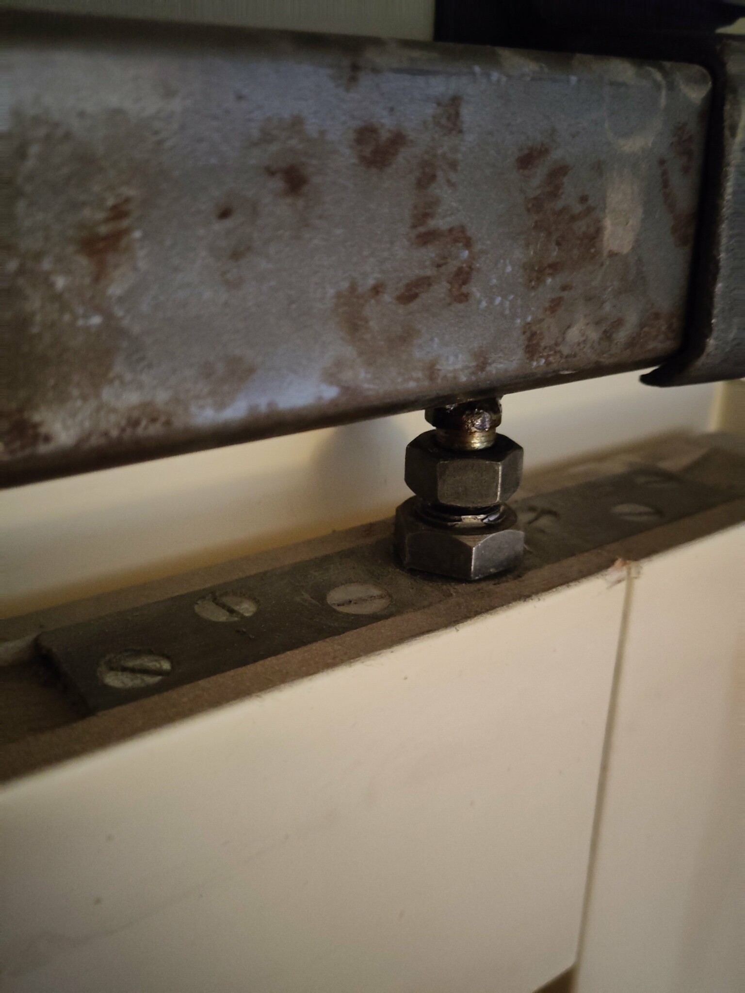

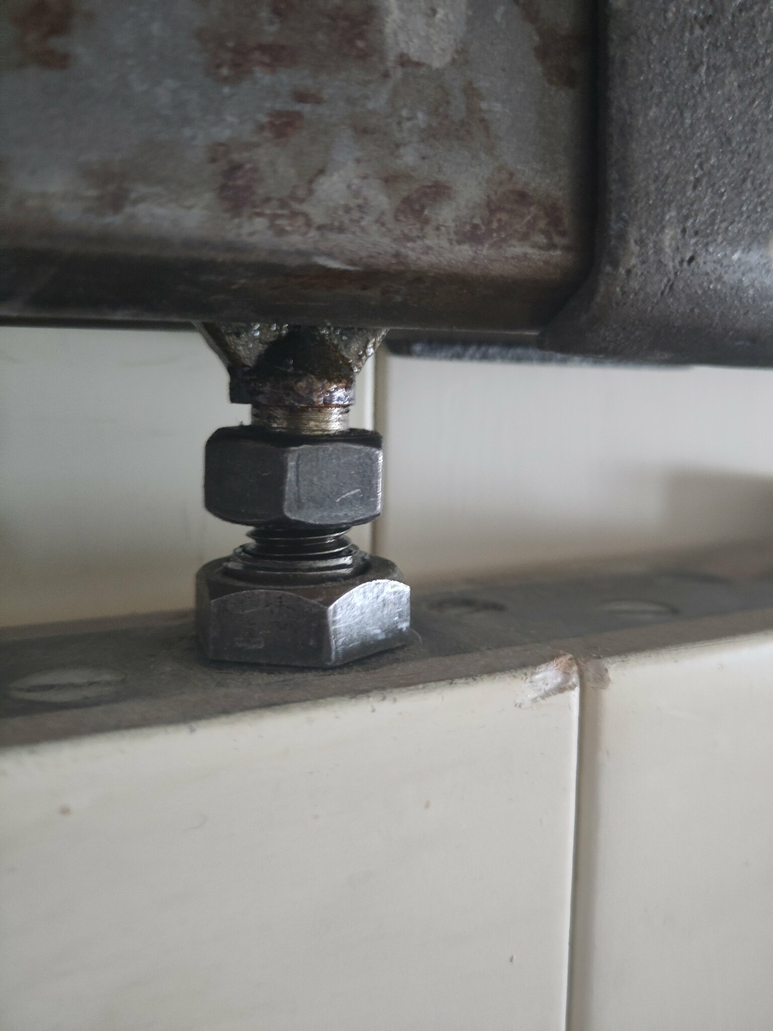

Vill ta loss två skjutdörrar för att komma åt bättre vid slipning av parkettgolvet samt att det är lättare att måla dörrarna. Det är rejäla grejer. Radhuset byggdes 1967. Krävs det något special-verktyg för att lossa fästet? Sitter två stycken på var dörr.
Förslag?

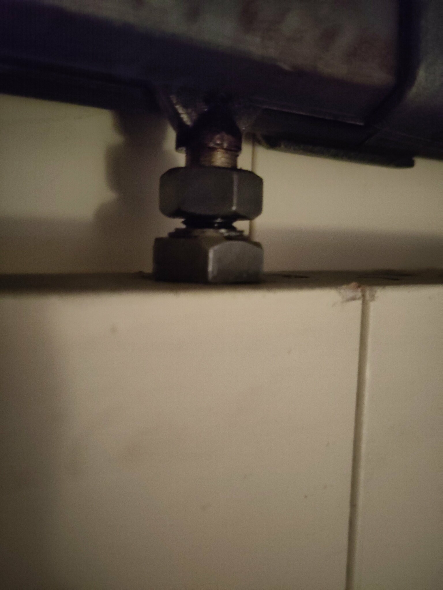

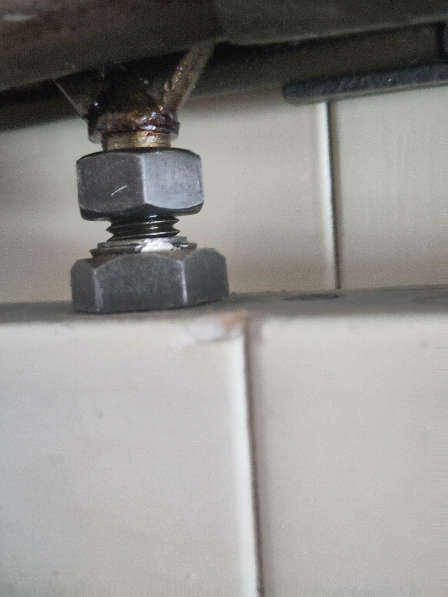

Kompletterar med två bilder. Den understa muttern består av en yttre och en inre del. Den yttre delen sitter lite löst på den inre, den kan röras lite (någon mm) åt sidorna och lite uppåt. Den inre delen är avfasad på två motstående sidor. Vrids den yttre muttern mot höger så följer även den inre delen med. De följer gängorna "uppåt" och lyfter dörren. Åt andra hållet sänks dörren. Vilken funktion har avfasningen av den inre delen? Nedtill borde den inre delen hållas fast av bläcket på dörrens ovansida så att den lyfter bläcket och därmed dörren när den vrids på gängorna, men hur fick de dit muttern? Kanske sattes den dit när de skruvade fast bläcket. Man kan tänka sig att de satte dit bulten med tillhörande rullhjul när de skruvade fast skenan i väggen. För att nu få loss bulten måste skenan lossas från väggen eftersom hjulen tar stopp i skenan när de trycks uppåt. Hoppas därför på att avfasningen ska vara en alternativ lösning.
