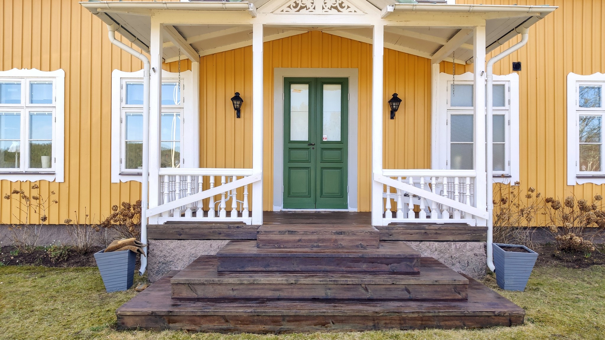

Roslagsmahogny! Trätjära, linolja och balsamterpentin, 1/3 vardera. Googla för bilder!

Med roslagsmahogny nybehandlad trapp. Hur det ser ut om en månad får framtiden utvisa! :) Nybehandlad trapp i roslagsmahogny framför en gul traditionell svensk trävilla med grön dörr.
RoTe
O Oaklake skrev:
Med roslagsmahogny nybehandlad trapp. Hur det ser ut om en månad får framtiden utvisa! :)[bild]
Förstår..slipade du trappan innan du behadlade
Nope, såpskurade med grov borste.
