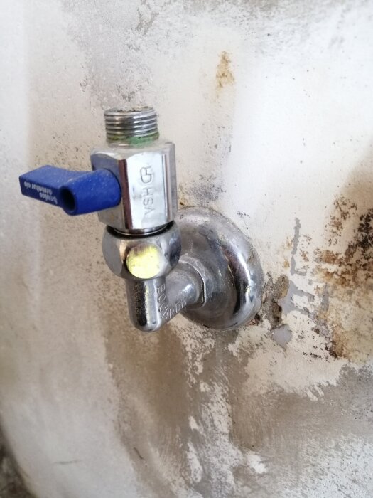

Hur får man loss sådana vinkelkopplingar som har en metallbricka mot väggen? Det ser ut som att man ska bara vrida den med skiftnyckel, men det känns fel att vrida på en ände av en koppling utan att kunna hålla emot på andra änden (som sitter i väggen bakom brickan ju). Det är bara en gästtoalett så ingen tätskikt krävs egentligen men pedant som jag är vill jag ändå sätta manschett bakom brickan och rulla på tätskikt.
Tack på förhand!

Sexkanten och vinkeln ser ju ut att vara en del. Så lossar du kan det börja läcka i väggen för att du gängar ut det garvade röret istället för kopplingen. Har huset klarat sig så länge, klarar det sig säkert ett tag till utan fuktspärr.
Men det kanske är en god idé att byta det gamla galvröret när du ändå är igång.
Antingen petar du inte på det, eller också byter du även röret. Det är nog kopparör dock.

Exakt, det var det jag var orolig för. Fick jag inget "Vrid bara!" svar från någon expert här så tänkte jag bara låta bli som du skriver. Det är dessutom lättbetong väggar och betongplatta på mark så det nästan ingen risk för fuktskada. Tack för hjälpen! 👍

Då låter jag den vara då, rören är isolerad koppar och ingjutna i betongplattan så det är ingen idé att byta ut. Tack för hjälpen! 🙏

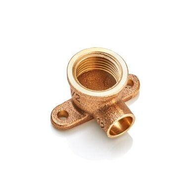

I väggen sitter det med största sannolikhet en variant av ett ventilfäste (som produkten heter idag).
Sitter inte den korrekt fast så vrider du med kopparröret också som är fastlött i änden.
Den kromade bogårdsvinkeln är nog tätad med lin & linolja.
Så det är ett risktagande att vrida på vinkeln...
Ventilfäste i metall, använd i VVS-installationer, med två monteringshål och en tråd för anslutning av kopparrör.
Kromad bogårdsvinkel koppling med gängade ändar, används i VVS-installationer.
Tack. Då låter jag den vara, if it ain't broke don't fix it! 👍
