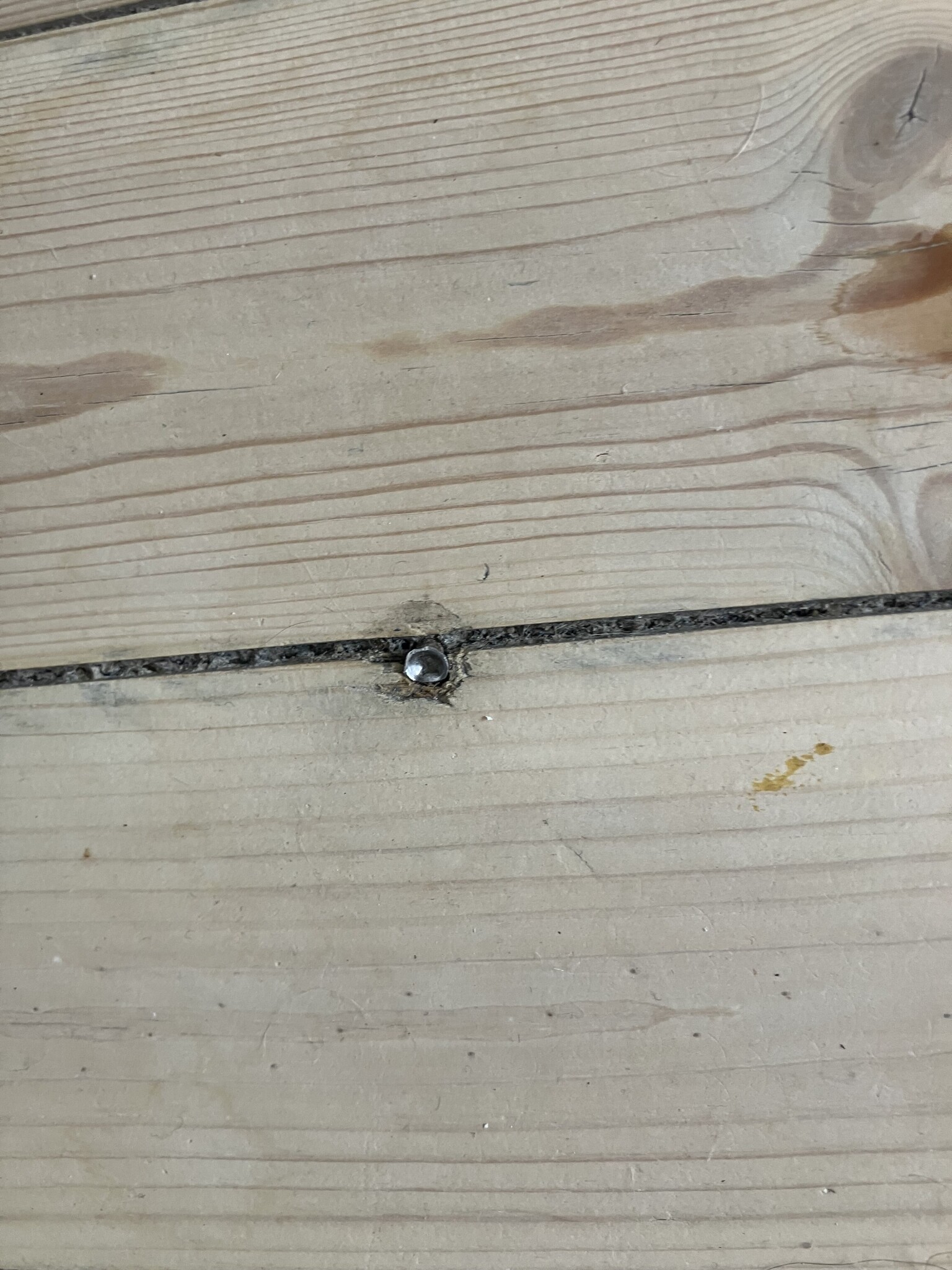

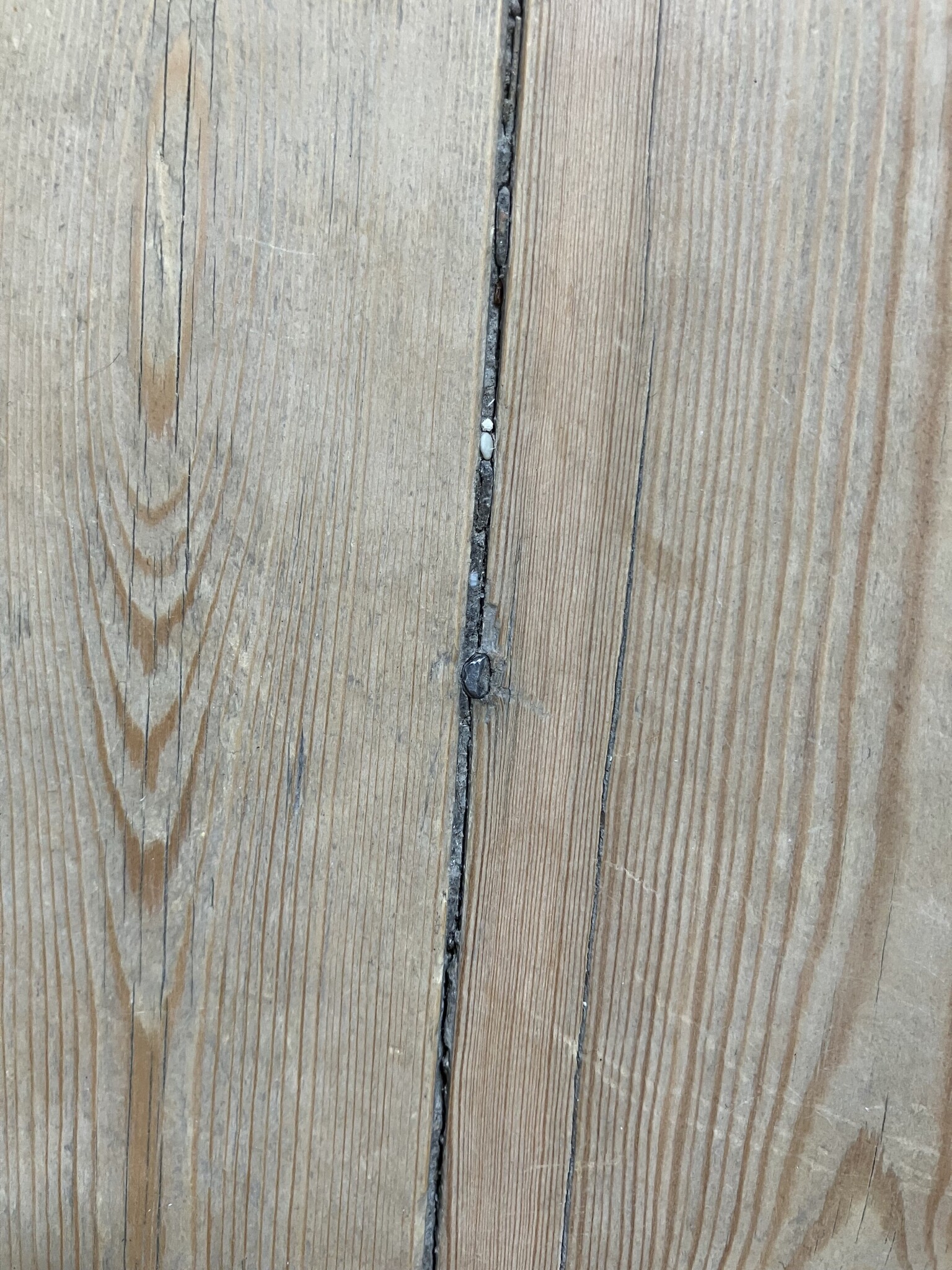

Har några golvskruvar som sticker upp mellan plankor i trägolv. Har gett mig på en med skruvmejsel (spåren förstördes) , skruvutdragare, som förstördes , hammare och körnare för att försöka trycka ner (händer inget), och metallborr (plattar bara till).
Vad göra? Dålig kvalitet metallborr eller vad? Fel teknik?

Ja väldigt många har dålig teknik när dom borrar utan att veta om det!T tobsy skrev:
Ett borrskär får aldrig glida mot ytan utan det skall skära en spåna som är 0,1 mm för varje varv, om det inte skär utan bara glider så är borren skäms på en sekund.
Så tricket är att lägg på tyngd innan man startar maskin.
Sedan är det otroligt skillnad på en kvalitéts bort för industrin och en köpt på varuhuset.
Ditt problem med skruven, så är det enklast att ta nästa större borr eller slipa om borren vilket kräver någon sorts slip enklare att köpa ett nytt borr.
Lycka till.
