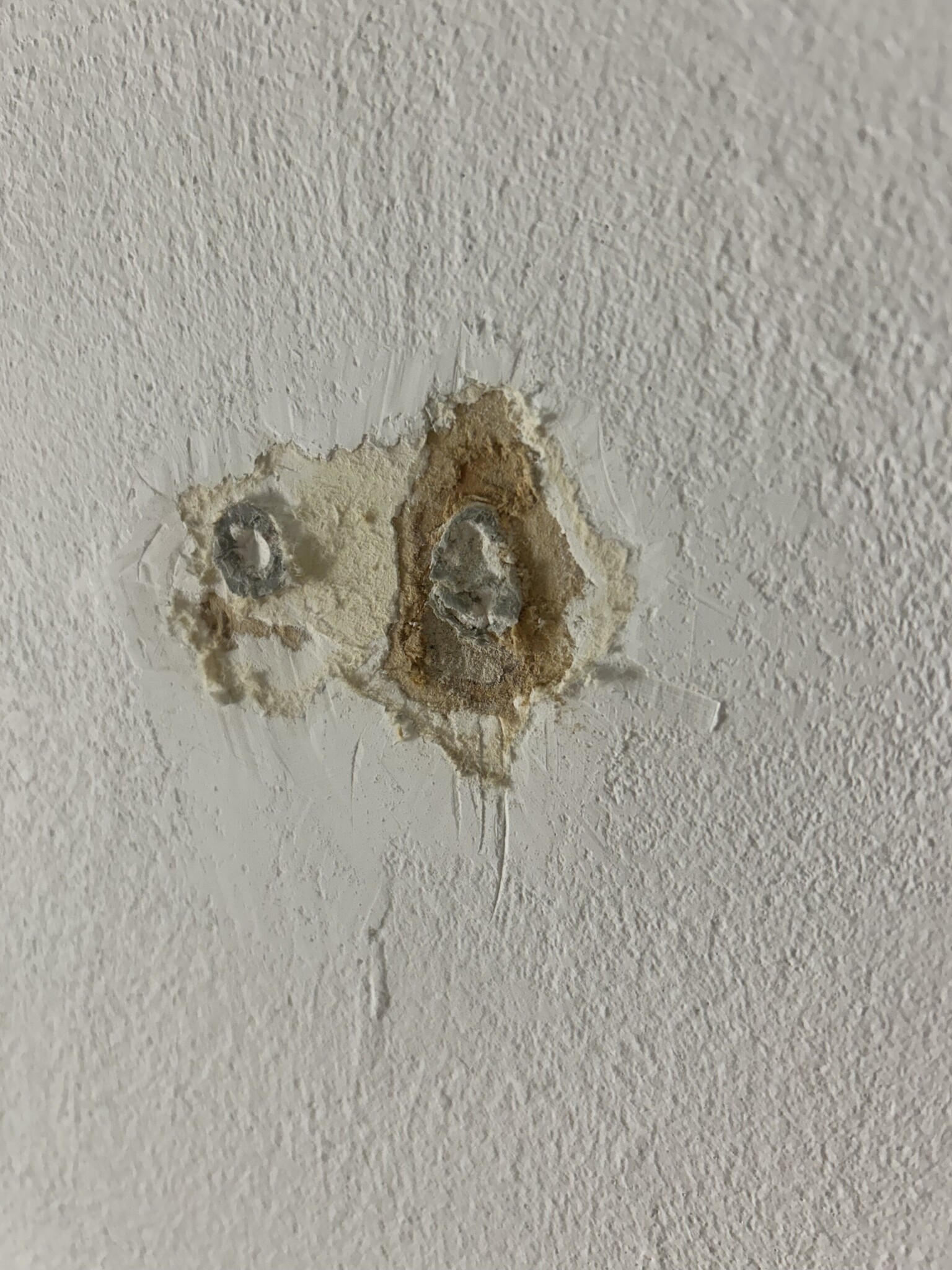

Vi har köpt vår första lägenhet så är helt nya med att renovera.

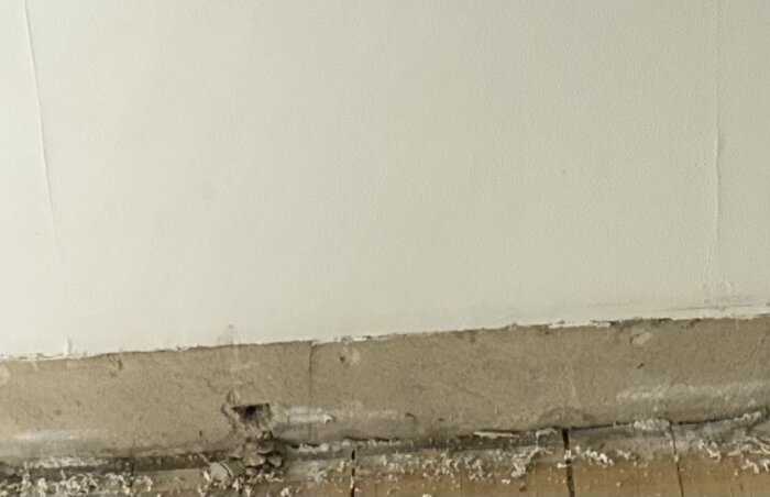

Vi ska bredspackla och måla om, idag är det ”bucklor” i väggen och när jag skrapade bort färg/spackel kommer dessa fram. Ser ut som pluggar om jag förstår rätt? Problemet är att några sticker ut i väggen så går ej att spackla över smidigt. De sitter som berget också känns svårt att få ut. Finns de något som kan slipa det det?
Det är betongvägg. Lägger in bild på de ”silvriga ringarna” samt hur väggarna ser ut

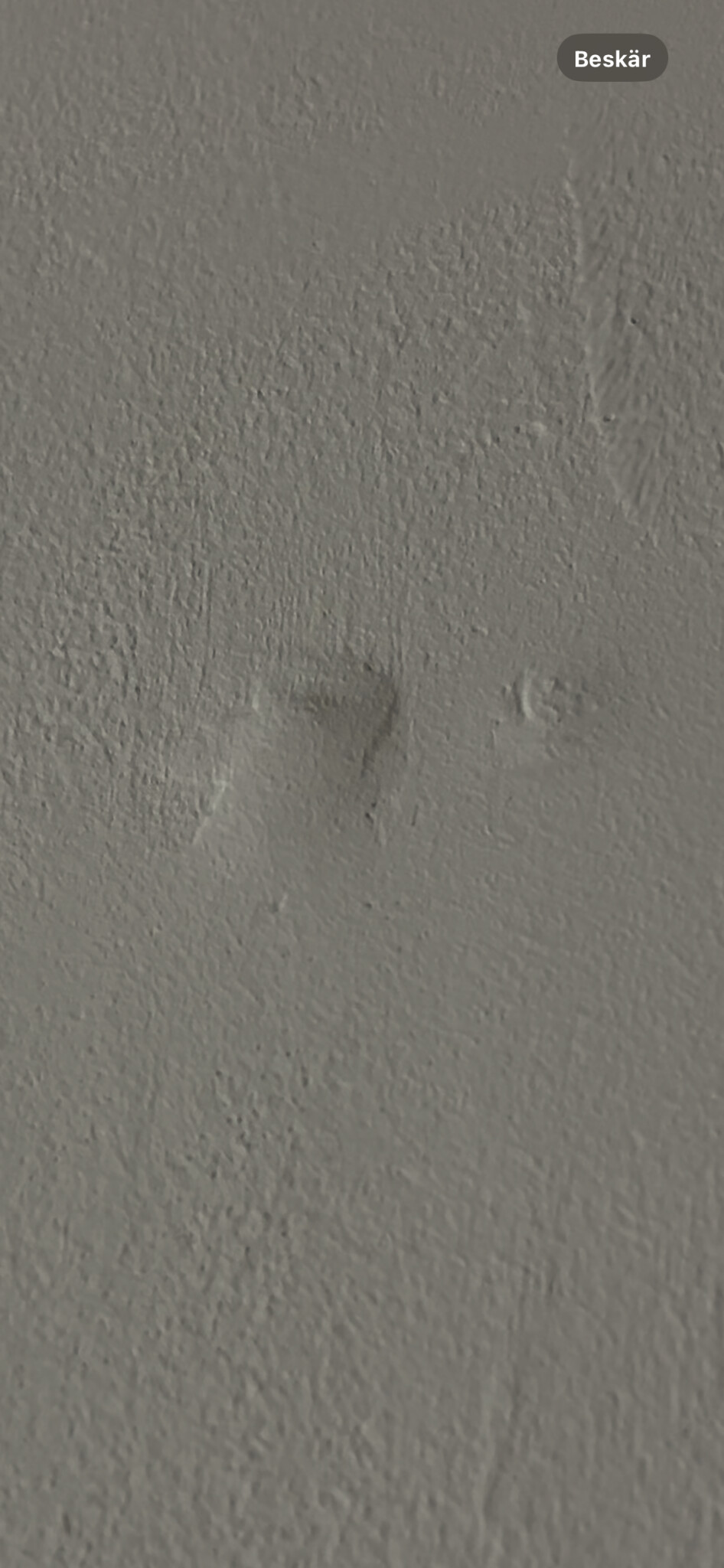

  • Betongvägg med synliga bucklor och silvriga ringar, troligen pluggrelaterat problem vid renovering.
  • Betongvägg med framträdande pluggar och färgbortfall, visar silvriga ringar och ojämnheter efter borttagning av färg eller spackel.

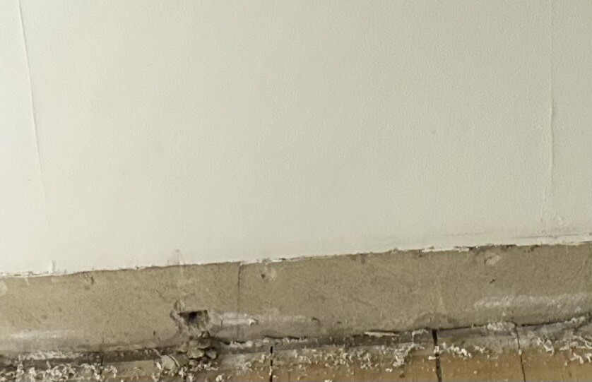

  • Betongvägg med "bucklor" och silvriga ringar är synliga, vägg nära golvet visar nötning och några utstickande delar som kan vara pluggar.
Är det plastplugg så kan man skruva i en lämplig skruv en bit och sen dra ut skruv & plugg med tex hammare. Eller så kan man borra ur pluggen med lagom stort borr.

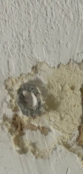

Nej den känns precis som en skruv/ stål
Tycker det ser ut som att det skulle kunna vara s.k. björnplugg, dvs plugg som innehåller asbest. Ingen panik över det men kan ju försöka vara aningen mer försiktig isåfall.
Bästa svaret
Du behöver ju egentligen bara få bort några mm på pluggen. Är det stål kan du kapa av den med vinkelslip, multiverktyg eller försöka med borrmaskin + metallborr.
Oj okej då ska vi kolla på det. Visste inte att det fanns, men lägenheten är gammal så inte osannolikt. Bör man ta hjälp av experter då? Eller kan man ”slipa av” delen som sticker ut.
Kan vara därför de varit orört, finns säkert 10st på bara den väggen.
Det ser ut som plastplugg. Går den att dra ut med skruv och hammare så gör det. Är det annan plugg som går att dra ut, så är det ofarligt att använda samma manöver.
Tycker det ser ut som spackel? Var ser ni ens pluggen
Det är tre bilder i inlägget. Första bilden är innan spacklet togs bort. Lägger in här också

Knip av med avbitare en bit in och spackla sedan igen. Krångla inte till det

Ja jag såg den bilden. Var ser du pluggen?
Detta är definitivt en plugg.

Känns som stål och ”blänker” så är inte plast. Sitter som berget i betongvägg.

Sticker de ut något? Om inte, spackla över. Om de gör det, kapa eller spackla tjockare.
Är det materialet i pluggen du tänker är asbest? Tänker annars att det bara kan vara spacklet som låg över. Eller är det något annat du ser?
