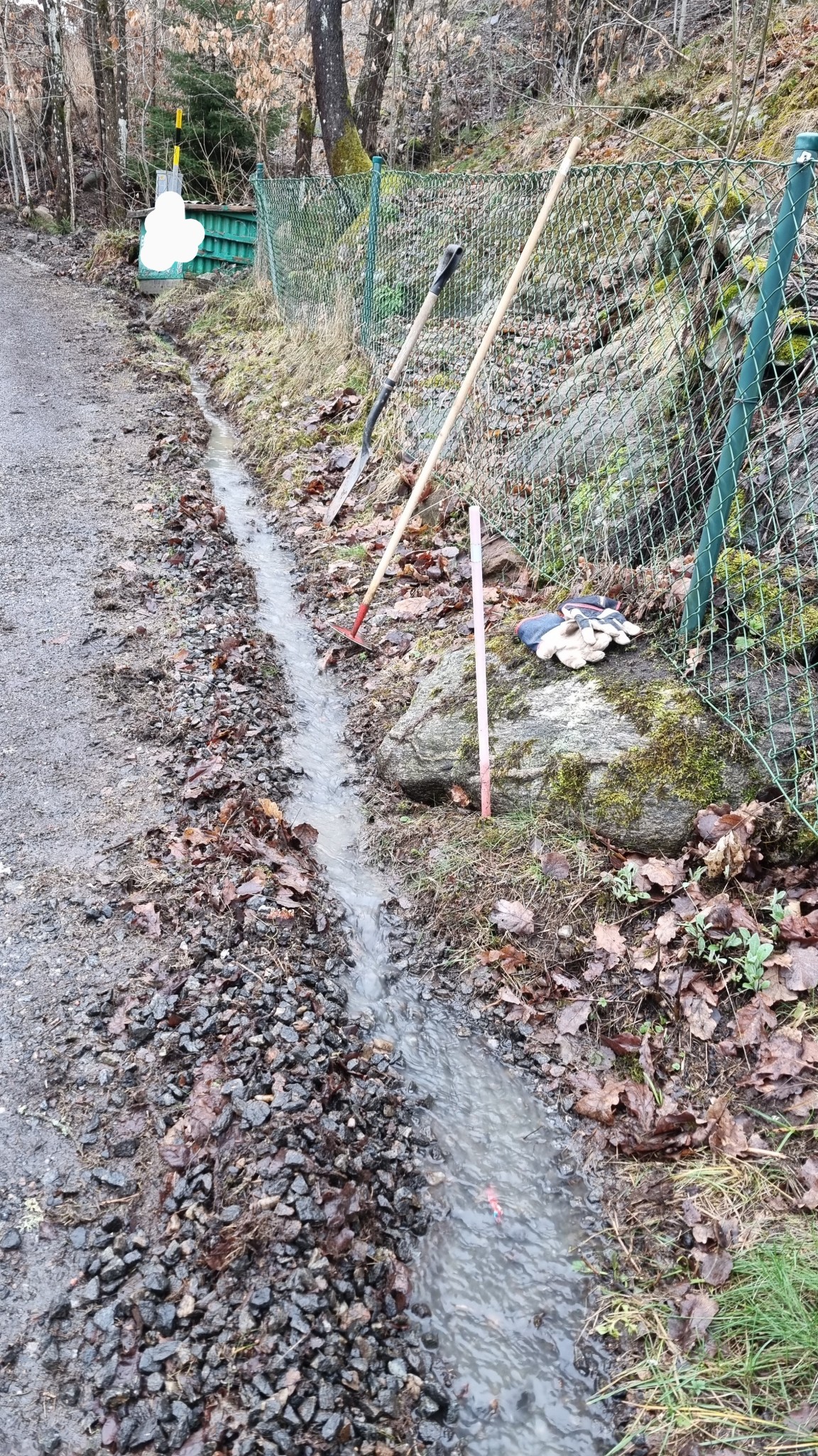

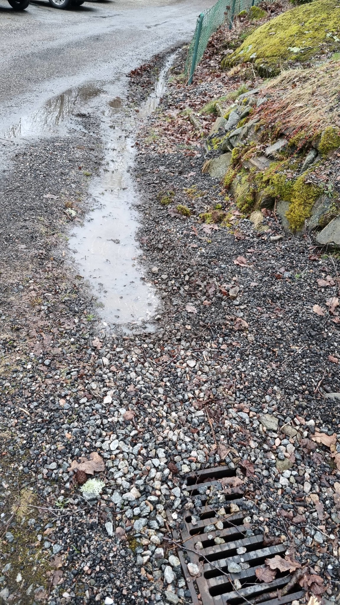

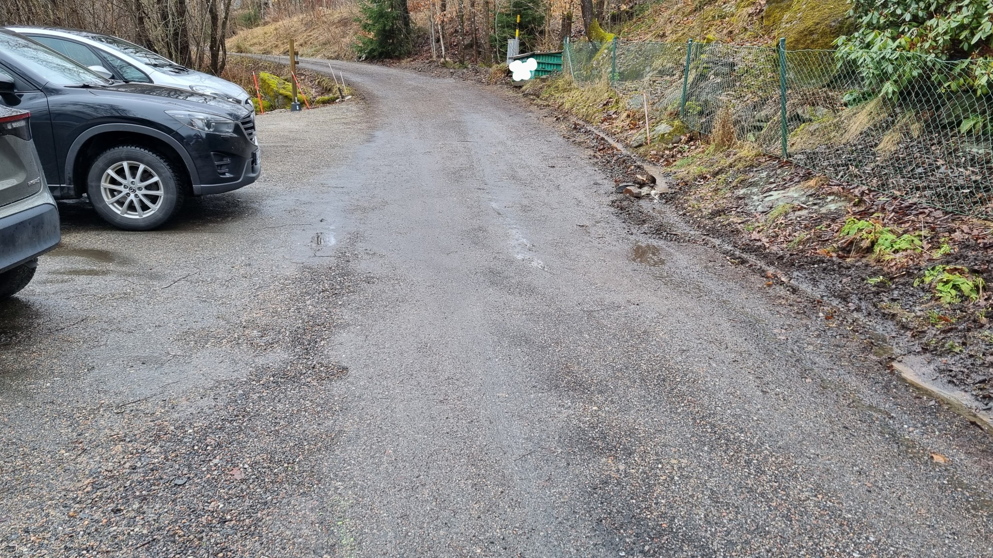

Har problem utmed vägen vid tomten, när det regnar ordentligt under lång tid så flödar regnvatten nerför berget på grannfastigheten. Det hamnar i ett smalt dike som lätt sätts igen av löv och slam varpå vägen svämmar över och vi får onödigt mycket vatten in på parkeringen som till sist letar sig ner i husets dränering.
Problemen är väl flera, dels att det sliter på vägen att bli översvämmad, men också att vår dränering belastas onödigt mycket.

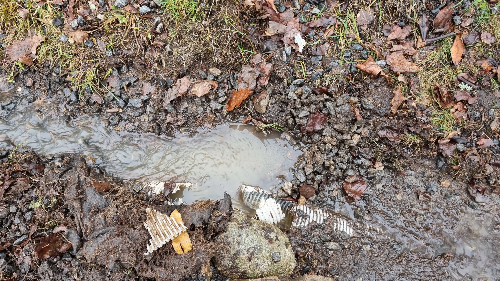

Dräneringen utmed huset kommer göras om och förbättras, men det är svårare att få till en hållbar lösning vid vägkanten. Jag har rensat diket idag från löv och slam, på bilderna nedan ser man hur berget på högersidan begränsar, samtidigt som diket redan nu är nästan i vägbanan pga att det inte går gräva på annat sätt. Tidigare ägare har grävt ner en dräneringsslang som nu ligger ytligt och har gått sönder.
Någon som har nån idé om hur man borde ta sig an detta och lösa problemet mer varaktigt?

Det är ju rätt tänkt att det ska ligga ett dike på den sidan av vägen men eftersom det är en grusväg så körs och plogas ju slitlagret ned i detta lilla varje år. Så det krävs regelbunden rensning. Antingen många timmar för hand eller några minuter med maskin.
Gruset som har hamnat i diket ska upp på körbanan igen. Om det inte är för mycket löv, pinnar och annat organiskt bös. Det sabbar slitlagret. Då får det gå på deponi istället.
