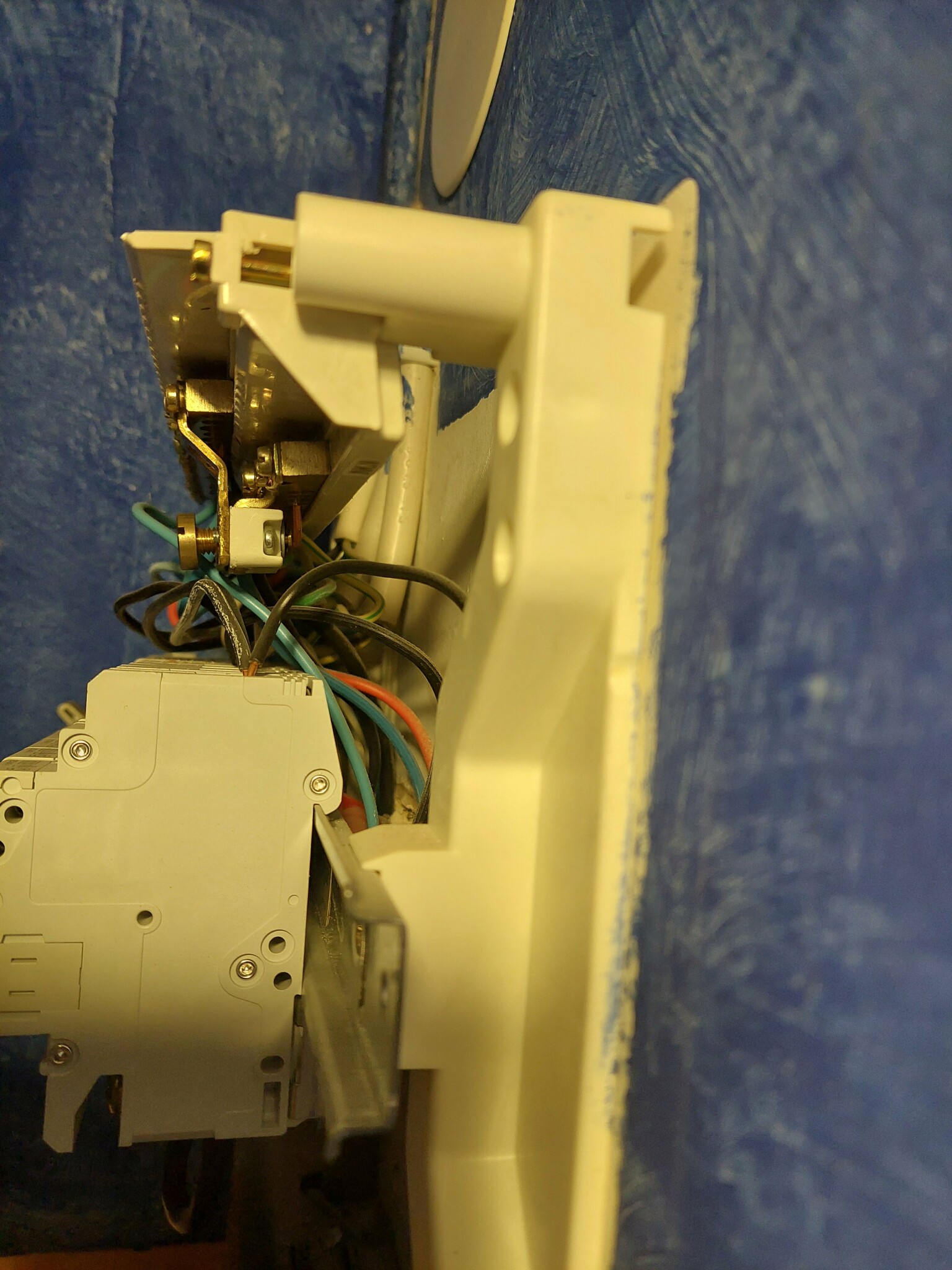

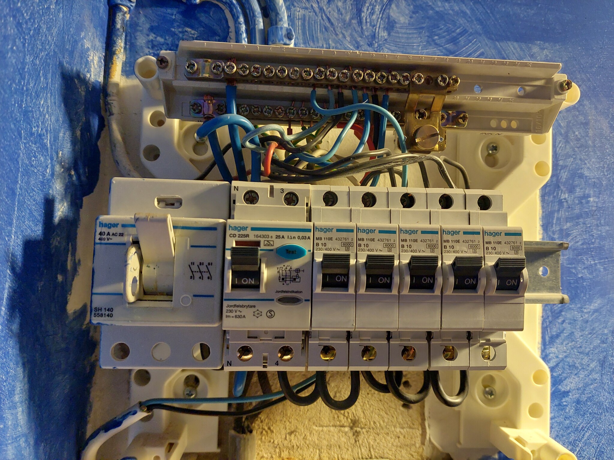

Hej! Jag har köpt en lägenhet med ojordade uttag överrallt förutom i köket. Huset är byggt 1939. Centralen är "modern", men jag fattar inte hur de har skapat jord till köket.

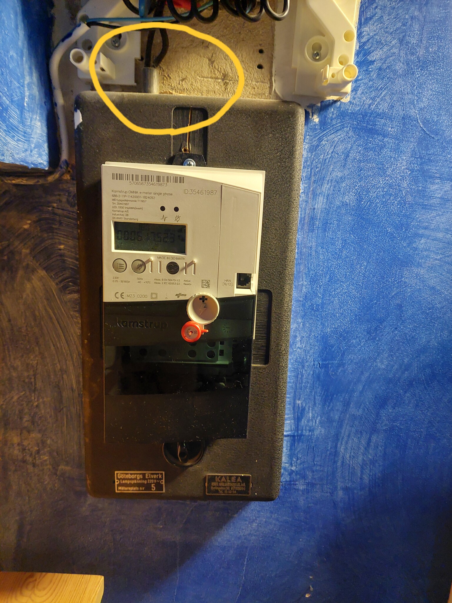

Det ser ut som att det bara går 2 svarta trådar (faser?) från elmätaren in i centralen.
Köksjorden verkar kopplad på nollskenan.
Är det någon som kan hjälpa mig förstå hur de har tänkt?
Jag vill gärna dra nya jordade kablar och byta ut alla uttag. Behöver man dra in en "riktig" skyddsjord till lägenheten eller finns det redan?
Mycket tacksam för input!

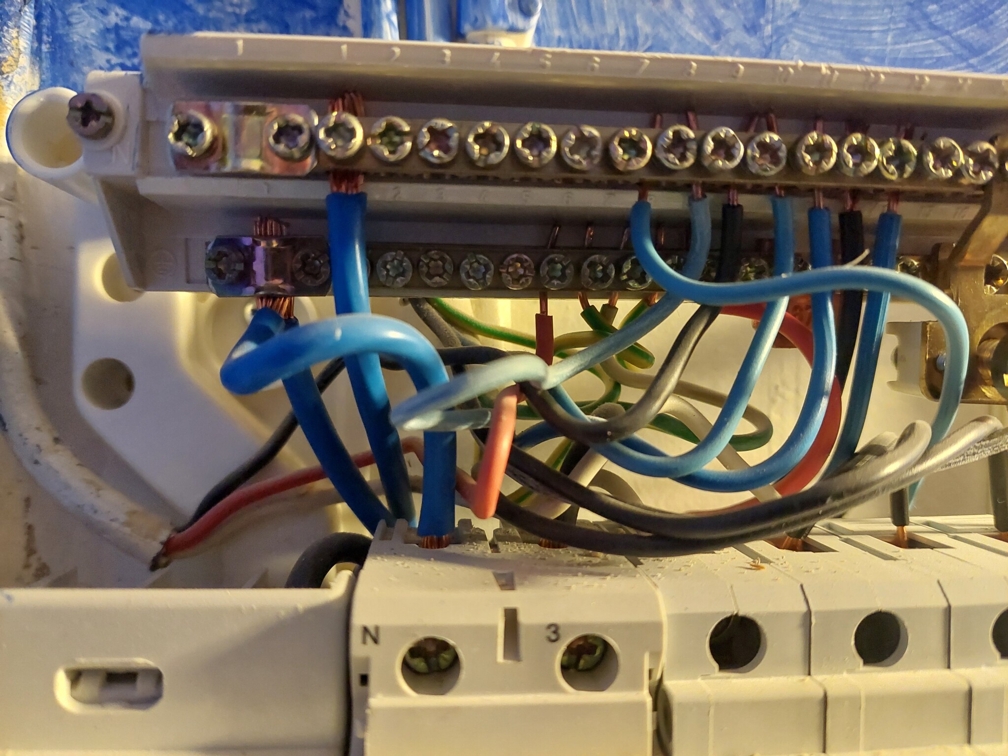

Byter den ena svarta färg till blå bakom jordfelsbrytaren? Annars får jag inte ihop det där...
Eftersom det finns en JFB så ska noll- och jordskenorna vara delade (skruven till höger ska vara lös), annars skulle det inte fungera.

Jag får kolla ordentligt när vi fått tillträde, men då fattar jag bättre när du säger att förbindelsen mellan skenorna antagligen inte är aktiv.tommib skrev:

För att summera då; Om en elektriker skulle byta uttagen till jordade skulle hen koppla den blå tråden i kabeln till den övre skenan och den gulgröna till den nedre?
Samröret mellan de skenorna bör bara ske via JFB?
Uttagens blå noll-ledning sitter väl redan rätt, det är den nya (ännu inte dragna) gulgröna som ska kopplas på rätt (den andra ) skena.Bonnajohan skrev:
