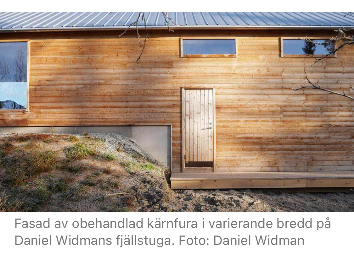

Bilden jag hittade här på sidan är av obehandlad kärnfura. Kommer den också bli grå? Nån som har någon aning om hur man gör?
  • Fasad av obehandlad kärnfura med varierande brädor och en dörr på en fjällstuga, belägen nära marken med ett modernt plåttak ovanpå.
Allt obehandlat trä grånar med tiden. Vi har kärnfuru på altanen och den blev också grå efter några år.
Ni får behandla fasaden med bets eller liknande.
