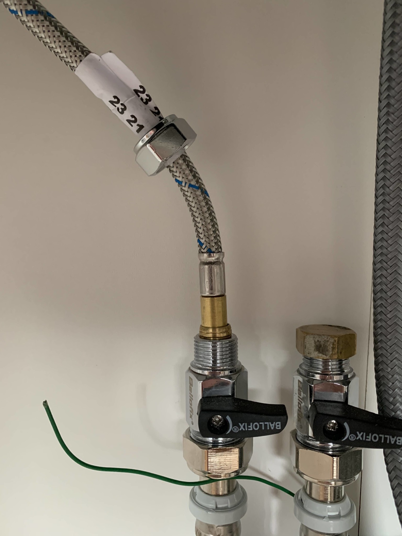

Hej! Jag ska till och ansluta en blandare till inkommande vatten. Rörmokaren har lämnat muttrar och klämringar som jag kan använda men jag är osäker på hur man använder dom. Är det bara att dra åt enligt bilden eller behöver man nån extra tätning (vit ”lindning” t.ex.)? Hur blir det tätt?
klämringen tätar ,du skall inte använda någon extra tätningD dlidstrom skrev:
Bästa svaret
Renoverare
· Kalmar län
· 2 596 inlägg
Klämringen är välvd så ju hårdare muttern trycker på den desto högre kontakttryck, och därmed tätning, får klämringen mot både rör och ventil.
Ingen tejp eller annat ska användas.
Kom ihåg stödhylsa i rören, går inte att se på bild om du har det.
Titta i monteringsanvisningen hur många varv muttern ska dras för din dimension.
https://www.rskdatabasen.se/infodocs/MONT/mont_560_8541310_gruppfil.pdf
Nej, stödhylsa behövs ej på slätända typ softpex.
Men här är frågan större, Broen Ballofix verkar ju fortfarande inte vara godkända att dras på mässingsände...
Dessutom så ska inte LK Presspex dras på Broen Ballofix, dom är till för LK UNI/Conex.
Dubbelfel!
Dubbelfel!
Oj, då får jag hålla lite extra koll på dom här då. Nu är det åtdraget iallafall.Krilleman skrev:
