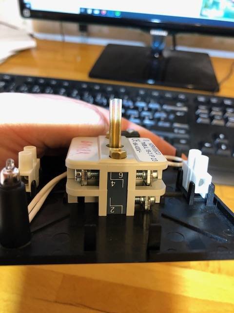

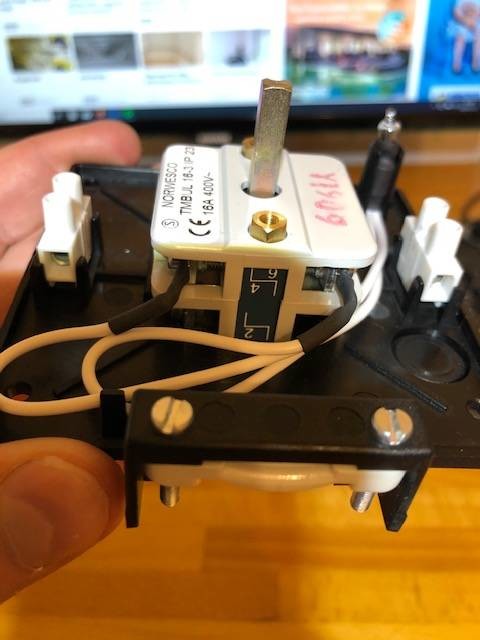

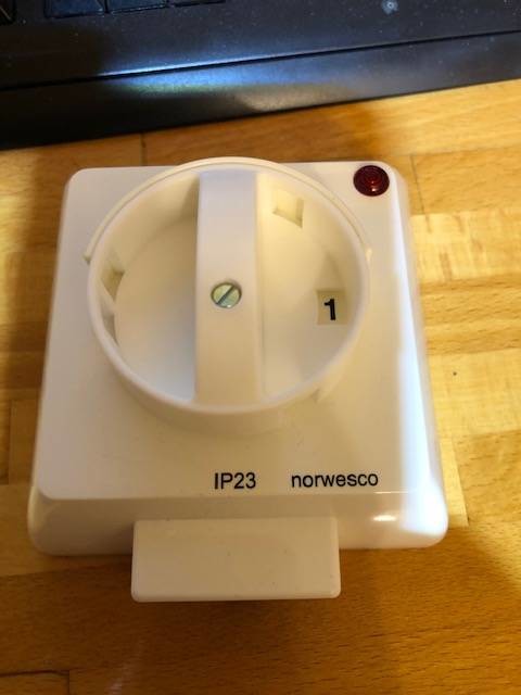

Hej kan ngn hjälpa mig här lite e ni justa? :-)
Jag har köpt denna brytare och undrar om det spelar ngn roll vilken färg på fasen som går till vilken siffra?
Sedan förstår jag inte hur lampan skall kunna lysa för den är väl kopplad till två faser?
Utgående ström till tvättmaskinen måste väl bli på samma sida som lampan är kopplad antar jag?

Du är inte hjälpt av det som skrivits ovan då? Det låter ju som en liknande brytare.........
