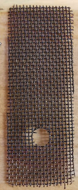

Är det denna som är gnistskyddet? Ser inte så illa ut tycker jag.

näpp men lämna det utanför motorn.. det brukar bli ett problem längre fram...

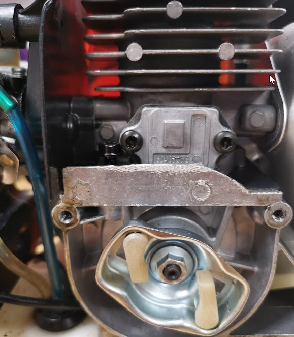

Nu har jag fått av kåporna på motorn så man ser lite mer. Är det denna som jag behöver lossa för att kontrollera kilen du skrev om? Är det i så fall bara att lossa de två skruvarna? Behöver man oroa sig för fjädern man ser innanför?
Närbild på öppen motor med synlig fjäder och skruvar som användaren frågar om.

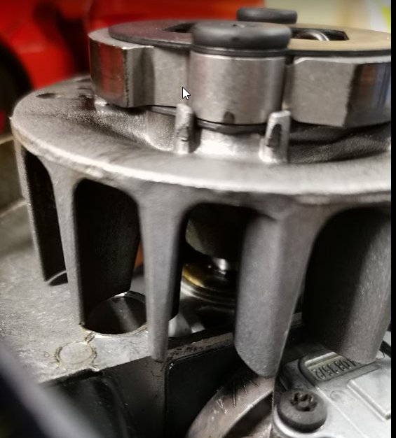

Bild från sidan om det kanske ger några ledtrådar:
Närbild på en frilagd motor med fokus på en komponent och två synliga skruvar.

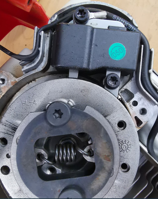

Bild från andra sidan (mot snöret) om det kan ge några idéer:
Öppen motor med synligt inre, fokus på en komponent med två skruvar och en fjäder, eventuell referens till kilekontroll.

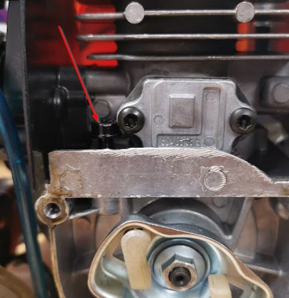

Här kommer en snabb uppdatering kring hur det gick med trimmern. Jag kopplade loss kabeln från avstägningsknappen från motorn samt skruvade fast en skruv som satt lös (se bild nedan). Nu kör maskinen hur fint som helst igen! Tack för tipsen Maskintok!
Närbild på en trimmermotor med en pil som pekar mot en åtdragen skruv och en löstagbar kabel från avstägningsknappen.
Antagligen är det väl stoppknappen som är boven i dramat och inte skruven, ska testa att koppla tillbaka stoppknappen för att vara säker. Om jag ska byta ut stoppknappen, ska jag byta både knapp och sladd eller vad rekommenderar expertisen? Det kanske kommer som ett paket ändå? Något annat som jag ska passa på att beställa samtidigt som är bra att byta när jag ändå ger maskinen lite kärlek? Några filter kanske?
