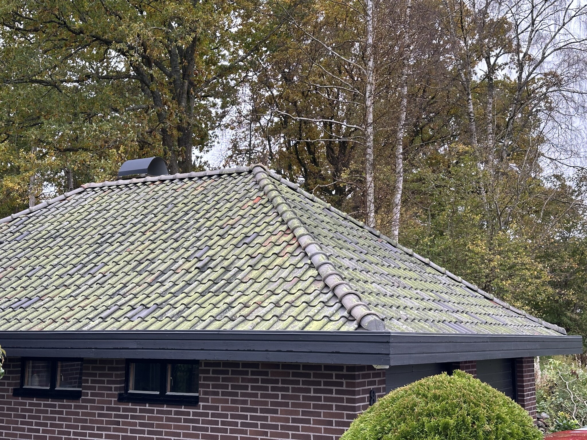

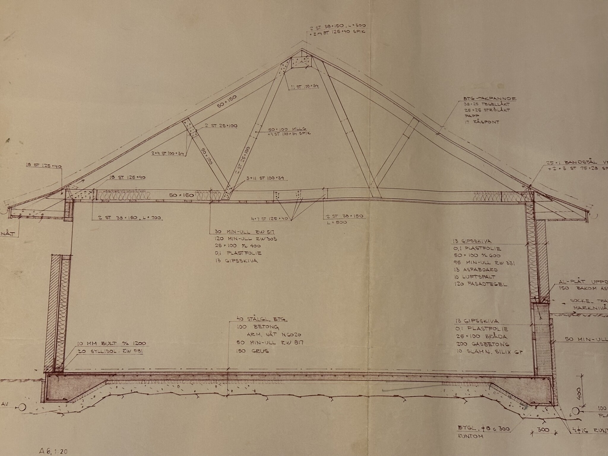

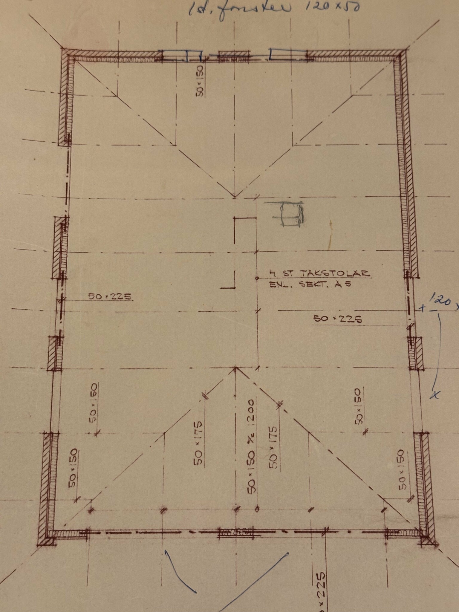

Hej! Vill höja innertaket i garaget ca 60 cm. Har valmat tak vilket gör konstruktionen klart krångligare. Har tyvärr inte konstruktionsritning på valmade delen.
Är det möjligt?

Du menar alltså att endast höja innertaket utan att höja höjden av yttertaket?
Ja det bästa är att anlita en konstruktör i så fall.
Om du tänkte byta takstolar så kan du kontakta en takstolfabrik direkt med dina önskemål, då de har egna konstruktörer.

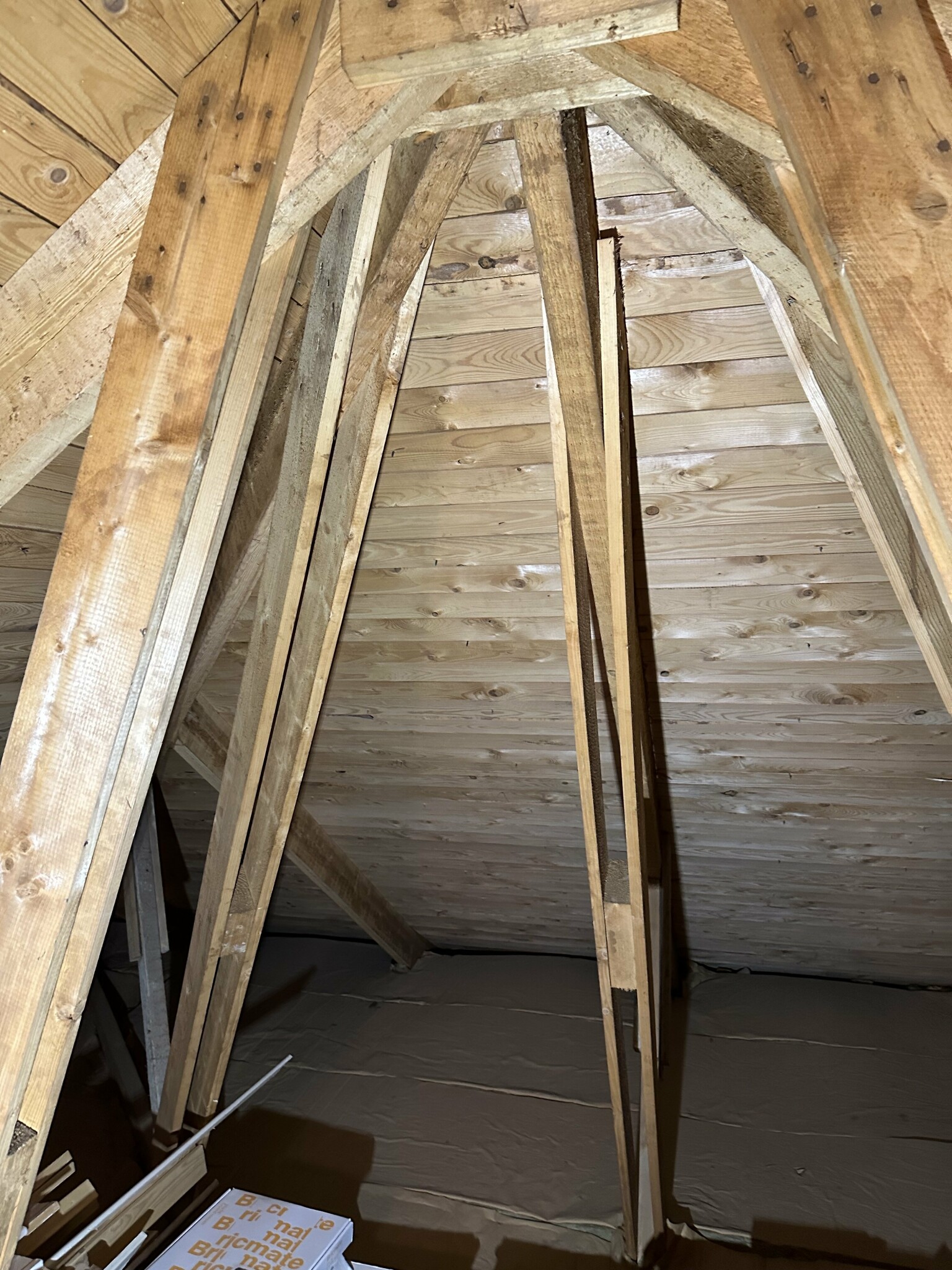

Ja, endast höja innertaket. Hade tänkt att man kan bygga om befintliga takstolar men kanske kan vara idé att kontakta en takstolsfabrik.
Har haft en konstruktör som tittade snabbt på det men han var inne på krånglig lösning med pelare vilket jag vill undvika. Har svårt att hitta lämplig konstruktör.
Ja bra konstruktörer växer inte på träd. Helst ska du hitta en av gamla gardet som kan göra beräkningar utan program. De brukar få jobbet snabbt gjort med sin stora erfarenhet.M magnil skrev:Ja, endast höja innertaket. Hade tänkt att man kan bygga om befintliga takstolar men kanske kan vara idé att kontakta en takstolsfabrik.
Att bygga om alla takstolar kan ta sin lilla stund. Du måste garanterat förstärka alla överarmar och även flytta diagonalerna då de ej kommer bilda en triangelform längre.
Eller så hissar du upp hela taket 60cm 🙂

Finns inget vettigt i att bygga om befintliga takstolar. Alla dimensioner blir fel om du ska gå från fackverk till upphöjd A-takstol eller saxstol.
Mer effektivt i både tid och kostnad att byta till rätt typ direkt.
Hissa upp hela taket är ju ett alternativ men bör bli ordentligt dyrare? (det är till strax över halva längden på garaget jag planerar höja).
Har ingen gammal erfaren konstruktör att kontakta längre tyvärr.
Kanske bättre att byta takstolar helt. Fungerar A-takstol med valmat tak? Lyckades inte hitta det med googling.
