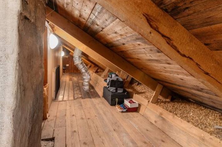

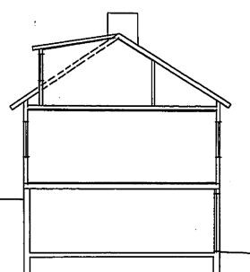

Jag funderar på att höja taket för att få högre takhöjd på översta planet. Taket är enkelt i sin konstruktion, orginal från 1930 talet. Ett billigare alternativ till att beställa en färdig takvåningsmodul skulle vara att höja det befintliga taket genom att kapa resningen vid golvnivå vid översta golvplanet och höja det med hjälp av domkrafter eller kranbil. Skorsten, el och vvs rivs givetvis innan.
Huset mäter 11 x 7 m. Höjningen som krävs är 50 cm.
Har någon erfarenhet av att höja ett befintligt tak på det här sättet? Finns det något byggföretag i Stockholmsområdet som gjort något liknande?
  • Ritning av husprofil som visar planerat taklyft med streckad linje, ursprungstak från 1930-talet, takhöjning på 50 cm.
  • Vind med lågt snedtak och träbjälkar, packningar och ventilationsrör, del av renoveringsdiskussion om att höja taket för att få högre takhöjd.
Första steget är väl att titta på vad detaljplanen tillåter. Du ökar byggnadshöjden med en sådan operation. Och ökar antalet våningare. Både höjd och antal våningar brukar begränsas i detaljplanen.
Ja precis och det är inga konstigheter. 2 våningar, 7.6 m. Det är det konstruktionsmässiga som jag undrar över.
