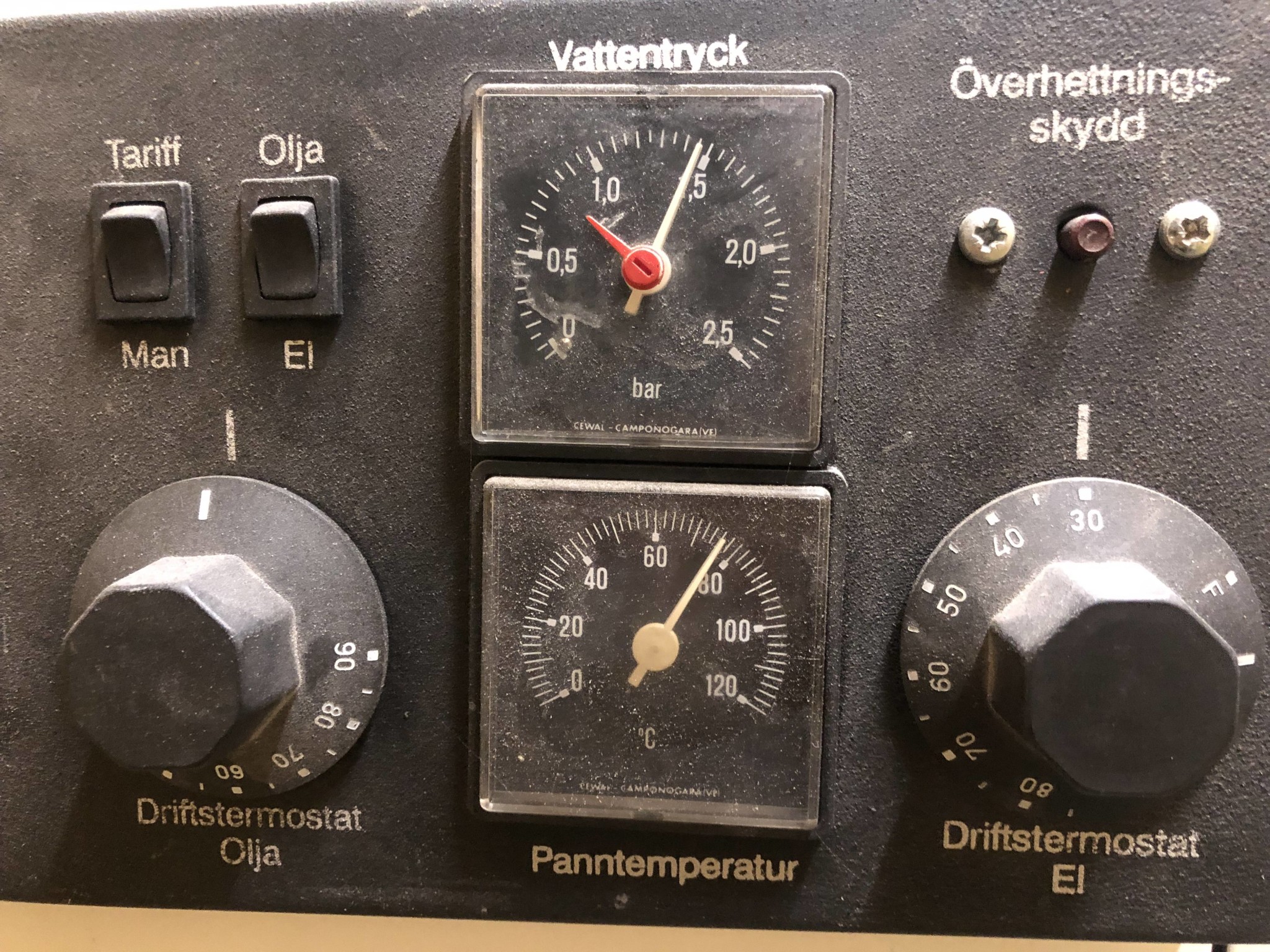

Ikväll såg jag att pannan för första gången hade högt vattentryck 1,5
Den brukar ligga på strax under 1
Är det något jag behöver eller kan åtgärda får att trycket ska gå ner igen ?
Vad gör man om trycket blir ännu högre ?
Vad kan orsaken vara att den nu ligger så
Högt i tryck
I manualen står det endast att Max är 1,5 men inget om hur länge det är ok att pannan ligger så högt i tryck eller hur man gör för att få ner trycket
Bifogade bilder på pannan
Tacksam för kunskap

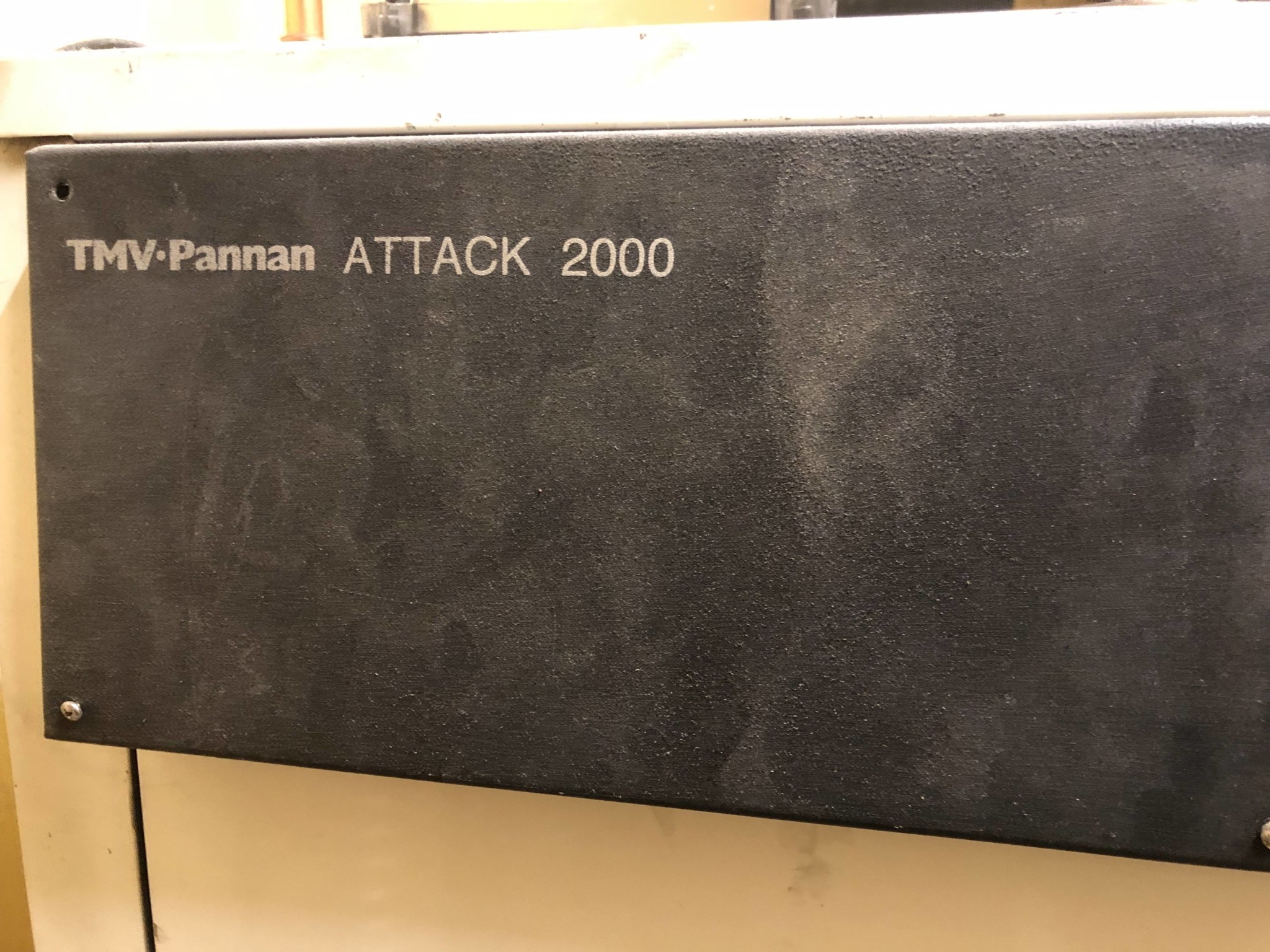

  • Svart skylt på en värmepanna med texten "TMV-Pannan ATTACK 2000" på en dammig yta.
Vatten expanderar när det blir varmare, är pannan varmare än normalt?, 80C
1,5 bar är inte jättehögt, så det är ingen fara, men bra att ha koll så den inte sticker iväg ytterligare.
Ett klassiskt fel är att luftblåsan i expansionskärlet gått sönder eller behöver pumpas.
1,5 bar är inte jättehögt, så det är ingen fara, man bra att ha koll så den inte sticker iväg ytterligare.
80 grader är Max som pannan lägger sig på den inställningen som vi har idag på den
ok... Mitt tips är att kolla expansionskärlet. Där finns en ventil liknande den på ett bildäck, om man trycker snabbt på mittpiggen och det kommer vatten är luftblåsan trasig.
