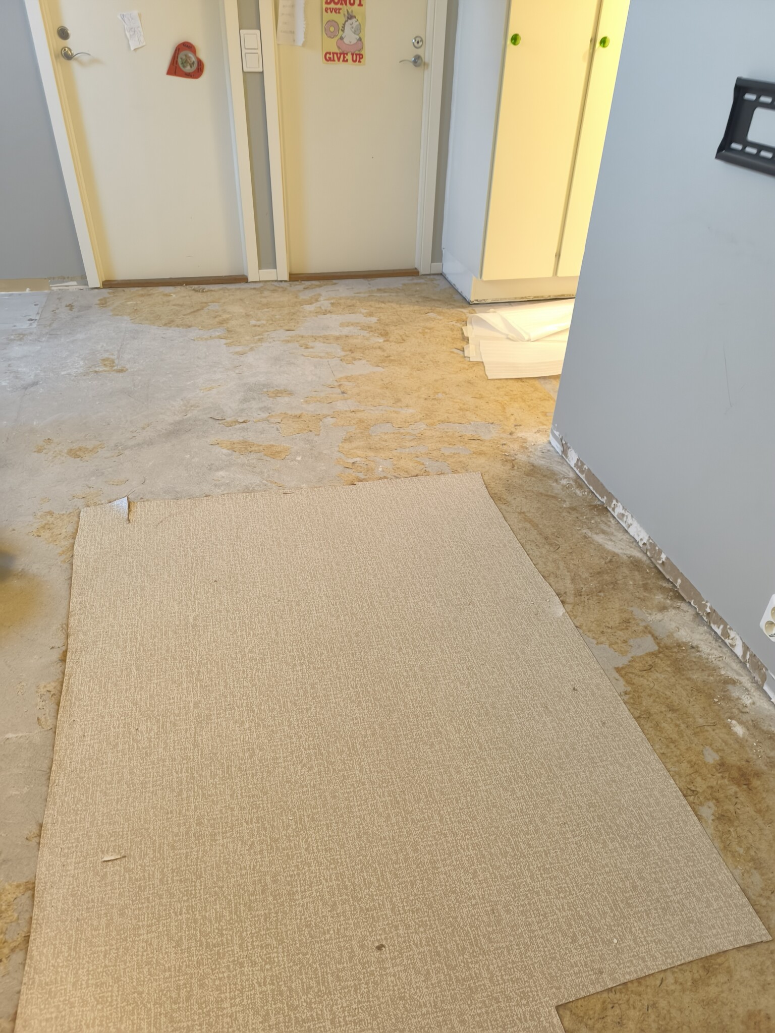

Hej! Vi flyttade in i huset byggt -78 för 1 år sedan.
Under vintern upplevde vi problem från 1 av sovrummen på ovanvåning, lukt kring fönstret. Vi genomförde utredningen osv, vi hade en firma som hittade att i takkupan så saknades luftspalt och isoleringen hade trycks hela vägen upp och luften därmed stod still. All skadad isolering, panel, gips och fönster osv byttes ut i båda sovrummen där uppe. Hittades inga tecken på fuktskador, nya som gamla. Taket och plåtarbeten bytt -17.
Vi upplever att vi fått bort det problemet.
Vi rev ut de gamla laminatgolven i de 3 rummen på ovanvåningen och noterade att det låg någon form av plastmatta under. Den var slät och fin så vi gjorde ingen mer av det och la nytt klickgolv.
Vi har upplevt att vi fått irriterande ögon när vi vistas länge i utrymmena. Det införskaffades en luftrenare som visar höga VOC-värden, alla andra värden är i princip noll.
Vi tog upp golven igen och skickade mattan på prov för asbest, inga spår av asbest. Rev ut mattan och slipade bort limresterna i alla 3 rum. Hyrde maskin och värsting dammsugare för slipning.
Nu har vi bara lagt tillbaka golven för att se utfallet och VOC värdena, de är högre än innan.
Våra egna slutsatser säger emissioner från betongen, ev lim som trängt ned.
Kan någon tipsa om vilket företag som vi kan göra luftanalys/VOC-screening så vi får fatt i vilka ämnen som florerar i luften.
Vi tittar även på någon form av emissionsspärr att lägga på golven, typ c-trap. Finns det någon som testat och har ett gott utfall av något liknande?
I övrigt så har huset mekanisk frånluft via köksfläkt från badrummen och tvättstuga. Har spalt ventiler i de två nya fönstren som monterades in samt 3st tilluftsventiler 100mm.
