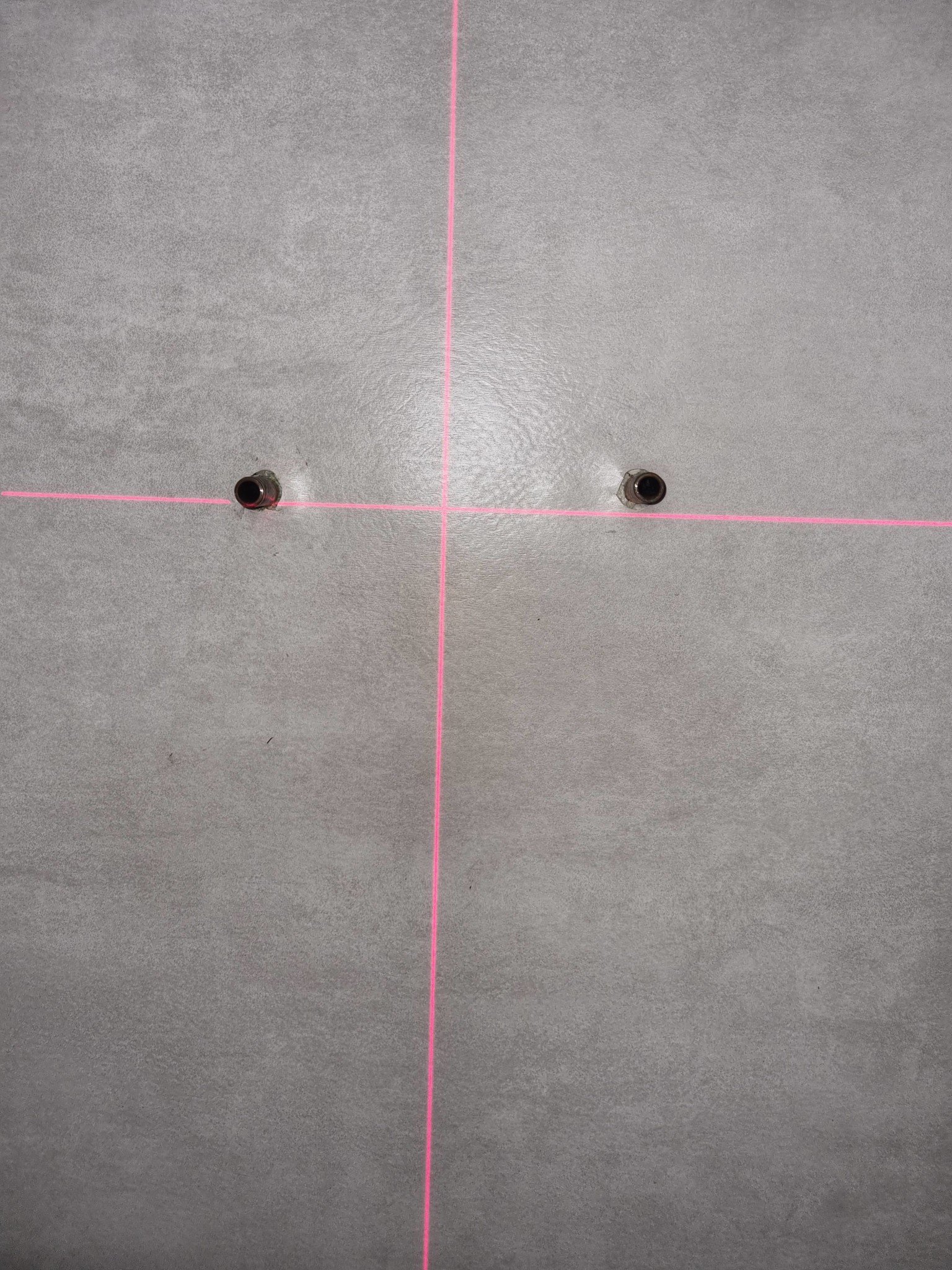

Jag ska installera ett nytt blandarfäste i duschen. Men märkte att rören inte är i linje med varandra så om jag börjar montera blandarfästet enligt de instruktioner som finns så hamnar det väldigt snett.
Tips på lösning av detta problem?
  • Två rörutgångar i en duschvägg som inte är i linje med det markerade korsande rosa linjerna.
Men varför sitter det snett? Hur sitter rören fast? Hur ser skivan/väggmaterialet ut? I vilket steg blev det snett, satte röris rören snett från början?
laser i all ära men vad är ivåg och inte? Rörisen kanske bara mätt från golvet typ? Vad är måttet till taket tex? Även om det inte är ivåg rent tekniskt så kan man lura ögat på många sätt. OM man nu inte har tänkt sig en laser stå och lysa jämt då.........
Självnivellerande laser är i våg. Vattenpass är i våg. Ett bra ögonmått kan vara tillräckligt i våg. Golvet i ett badrum är normalt inte i våg, i synnerhet inte i området kring golvbrunnen.

Mja...lägg på ett vattpass på de där rörändarna...sen är jag inte röris, har aldrig varit, och har vad jag minns aldrig monterat ett sådant fäste "från början", bara bytt blandare, men jag är ganska övertygad om att en van rörgubbe har metoder att lösa det där...?
ja naturligtvis men om inte golvet är i våg och kanske inte tak eller vägg heller. Ska man då sätta en blandare 100% i våg? menar bara att den som monterat rören kanske utgått från faktiska förutsättningar. man kan som sagt lura ögat på många sätt. Självklart kan rörisen gjort en fadäs men det verkar ju otroligt konstigt isåfall. Är ju som att be om att få göra om det.
Tveklöst ja, men jag förstår vad du menar. I vissa fall kan det se konstigt ut om man sätter något i våg när allt annat är snett och vint. Dock inte i detta fall skulle jag vilja påstå.
Jag vet inte, det har varit så sedan huset byggdes -91. Troligtvis en slarvig röris.
