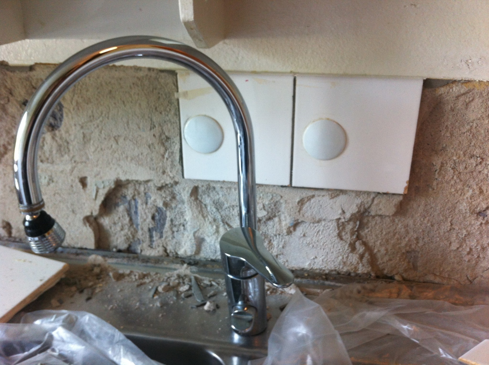

Jag håller på och ska byta ut kaklet i köket och har stött på två vita lock i kaklet över blandaren. Jag misstänker att det bakom döljer sig rör från en gammal kran som suttit i väggen. Någon som vet om min gissning är rätt? Och i så fall, kan jag knacka bort kaklet med locken? Eller kommer det att börja spruta vatten?

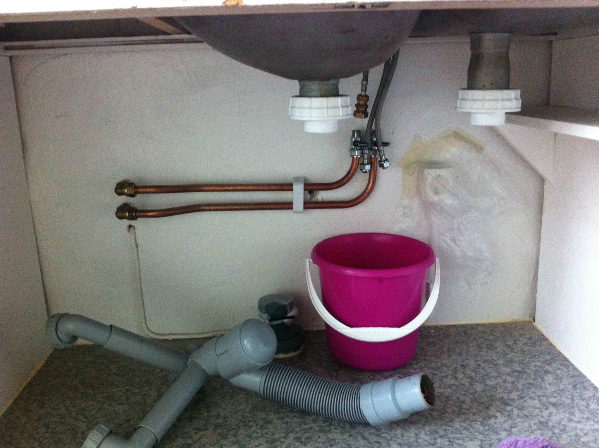

Kolla under diskbänken där borde du kunna se var dom tittar ut. Normalt sett murade man in dessa gamla rör till köksblandaren rakt nedåt men drog dom vidare genom skåpen.
Jag kan inte se några rör under bänken. Bara två kopparrör som går till den nya blandaren.

Jag har svårt att se att det skulle vara tryck på täcklocken. Vad är dom i för material?
Är det nya rör till blandaren?
Räcker det inte med en tråd?
Svarar samma här: Troligtvis rester från den gamla vattenstammen i samband med stambyte. Plastlocken sitter där för att man ska slippa se rörstumparna.
Locken är i plast. Jag tror att det är nya rör. Dom går i alla fall inte direkt under plastlocken.
Skall vi gissa att rören är kapade och omdragna till den nya blandaren?
Plastlocken kan du ju pilla bort och titta vad som finns bakom.

Ok, jag ska ta och pilla oss locken och hoppas att det inte blir översvämning :)

Man kan ju stänga av vattnet och pilla bort ett av locken. Om det är rör med tryck i så lär det sitta någon plugg där.

Det är väl solklart att plastpropparna inte är pluggar till trycksatta vattenledningar.
De skall ju bara täcka för fula hål i kaklet.

Det är så kallade julgranar som sitter där. En plastpropp med hullingar, som man tryckt i för att dölja de gamla rören. Bara att pilla bort. Eventuellt får du slipa bort lite om rörmuffen sticker för långt ut när du ska kakla.
Nu har jag tagit bort plattorna med plupparna och jag slapp både flytväst och parply :) Det va tomma gamla rör.
