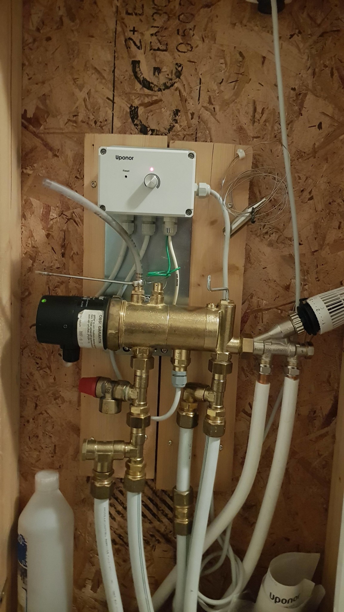

Flyttade till ett hur där det är vattenburet. Finns golvvärme i hall och badrum. Nu när jag stängt av pannan så får jag ingen värme i golven även fast jag skruvat upp vredet max på golvvärmen. En lampa lyser rött hela tiden som en indikator på att vattnet antagligen inte är i angiven temperatur. Men den har varit på nu en vecka utan någon värme alls. Vrider jag den i botten så lyser den grönt, men det är ju iskallt. Cirkulationspumpen snurrar iaf och är lätt ljummen, men int av varmvatten skulle jag tro.
Kan det vara så att elpatronen är trasig? Och vart sitter den på detta system?
Att tillägga är att allt fungerar och golven är varma när jag kör med pelletsen igång. Och systemet är avluftat.

Den vita kabeln som går in underifrån går till elpatronen. Att du har röd diod indikerar att patronen borde matas och har du en amperemeter och kan mäta hur mycket hela shunten drar kan du se om elpatronen förbrukar ström eller ej.
nu är det ett tag sedan jag själv hade en elpush men jag drar mig till minnes att man kunde hamna i ett läge där elpatronen försökte värma upp hela husets radiatorslinga genom någon olycklig inställning där din insexnyckel sitter. Skulle nog börja med att se om elpatronen drar ström och sedan om den verkar göra detta utesluta så inte den lilla elpatronen försöker värma hela din kåk. I vanlig ordning har du väl en resetknapp med som du ska motionera först

Det går inte att mäta på hela kabeln utan man måste mäta på enskild ledare, antingen fasen eller nollan.
För om man mäter på hela kabeln (fan+nolla+jord) så tar strömmarna i fasen & nollan ut varandra.
