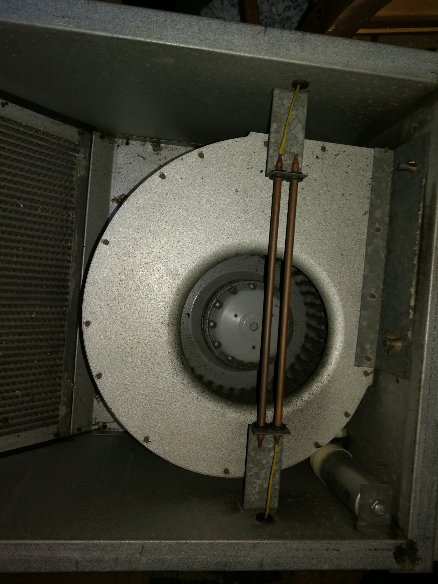

Ja samma till båda värmen funkar också
Finns fläkt här t.ex. https://www.luftbutiken.se/reservde...oods-rdaa-rexovent-flaktmotor-rdaa-2-4-1.html
Kontrollera så att måtten på fläkten stämmer och effekten, glöm inte köpa även kondensator och byta denna.
Är det så att det är frånluftsfläkten som stannat kan du byta plats på fläktarna (kan vara mer eller mindre krångligt) det viktiga är att frånluftsfläkten går.
Vissa äldre fläktar har en inbyggd termosäkring som man kan återställa på "baksidan" av fläktmotorn, är en röd plupp man trycker in.
Men har termosäkringen löst brukar kullager eller kondensator/motor vara slut.
Fläktar
Köpte ( länge sedan) från Ziel- ebm ( numera ebm- papst) en sort som heter/ hette Radialfl R4E160-AB01-15 och en konding 2uF 400V. Betalade då (1997) totalt 1276:- inkl frakt. Säkert dyrare idag, men kan vara värt att kolla.
