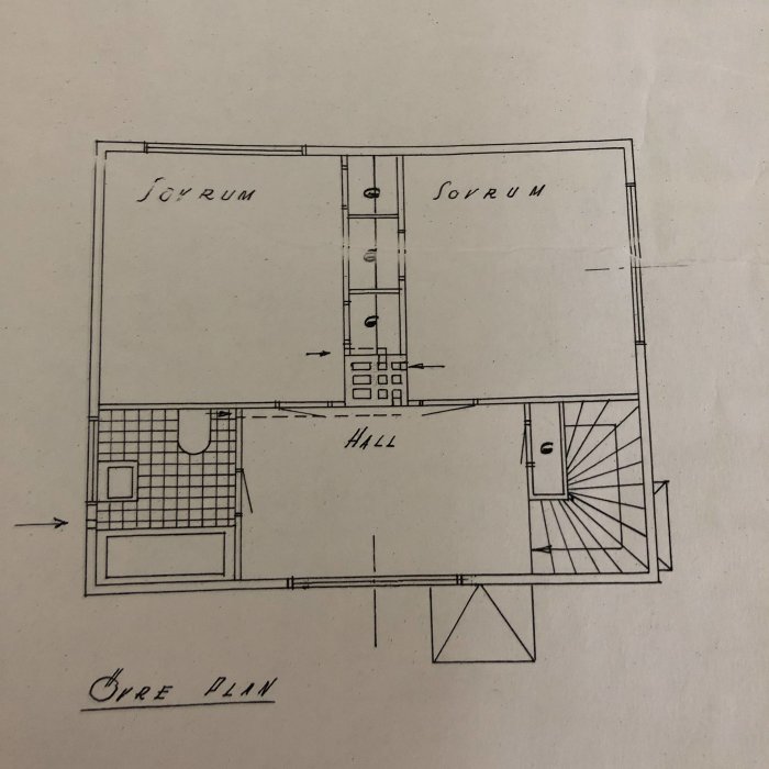

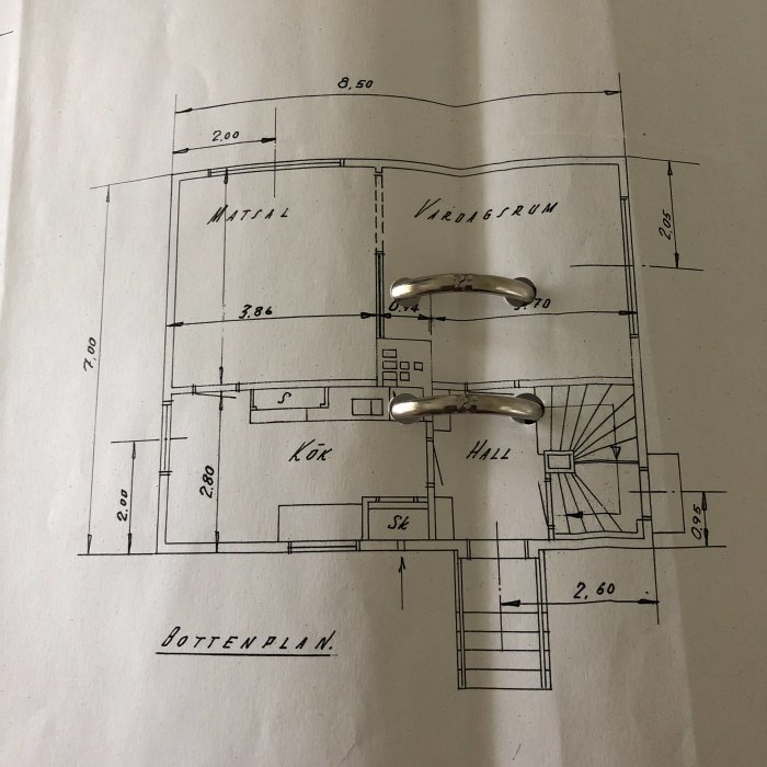

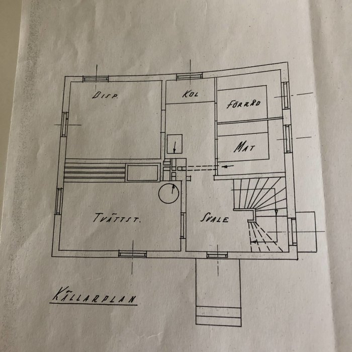

Har tänkt riva en vägg på ovanvåningen.
Behöver hjälp med lite bedömning här.
Finns tyvärr inga konstruktionsritningar men bifogar lite bilder på andra ritningar.
Huset är byggt 1950.
Har ganska platt tak. Ca 10 grader enl takläggare.
Det är bara en vägg som går rakt igenom huset. Och är tydligt tjockare.

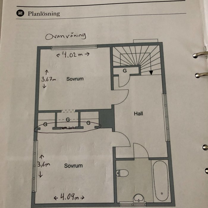

Såhär är planlösningen.
Väggen i sovrum upp till vänster med två garderobsdörrar jag vill riva.
Markerad vägg är det jag tänkt riva och sätta in skjutdörrar istället.

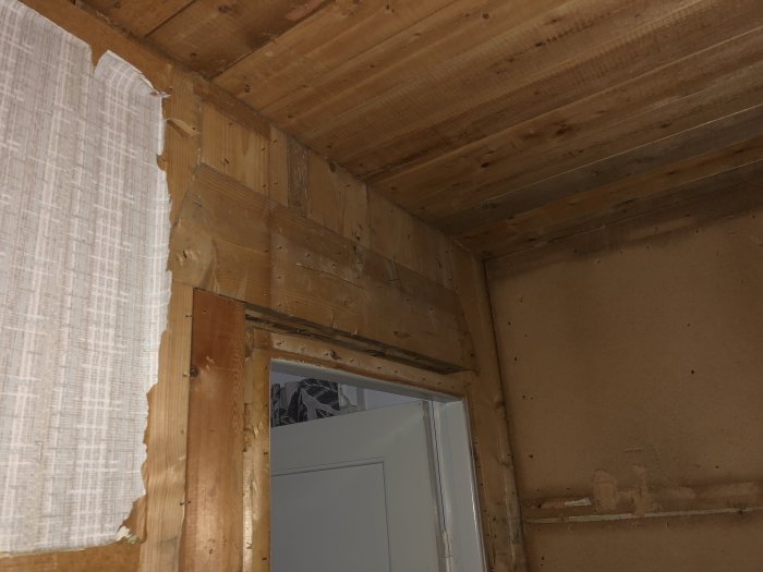

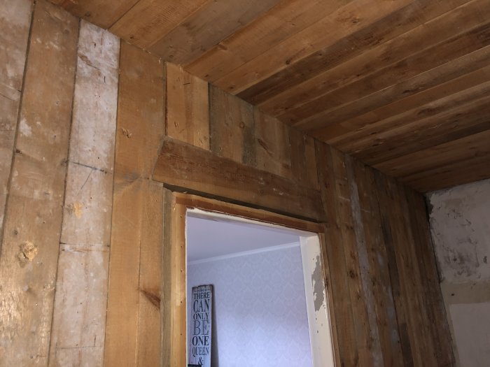

Väggen som är tänkt att rivas innifrån.
Tycker väggen ser så jävla grov ut.
Men man kanske byggde så på den tiden.
Den är byggd i 70mm tjocka plankor.
Ca 170mm breda.
Har inte tillgång till någon vind för att se balkar.
Enda möjliga är att såga upp hål i taket därifrån ja fotat isf.

Huset har en plankstomme. Plankorna bör ha haft måtten 3x7 tum, dvs ca 75x175 mm, från början. Det du har markerat på ritningen stämmer inte med fotografierna eftersom de senare visar en dörr in till ett annat rum. Du måste precisera dig. Området kring murstocken är lite känsligt. Där finns troligen någon form av avväxling som man måste ha koll på först. Takstolarna bärs antagligen upp av den längsgående väggen, men ett exteriörfoto kan hjälpa till att förklara, även om taket är valmat.
Jag har gjort ingreppet du beskriver. Har ett identiskt hus avseende ålder, funkis, valmat och storhet. Vill minnas att jag hade 175x50 plank i väggen. Kollade på vinden på vilket håll bärlinan låg och hur den satt i murstocken. Konstaterade på så vis vilka väggar som sannolikt var bärande.
Till sist så märker du om tigersågen nyper när du är på sluttampen av väggen. Då får man ett kvitto på väggens status.
