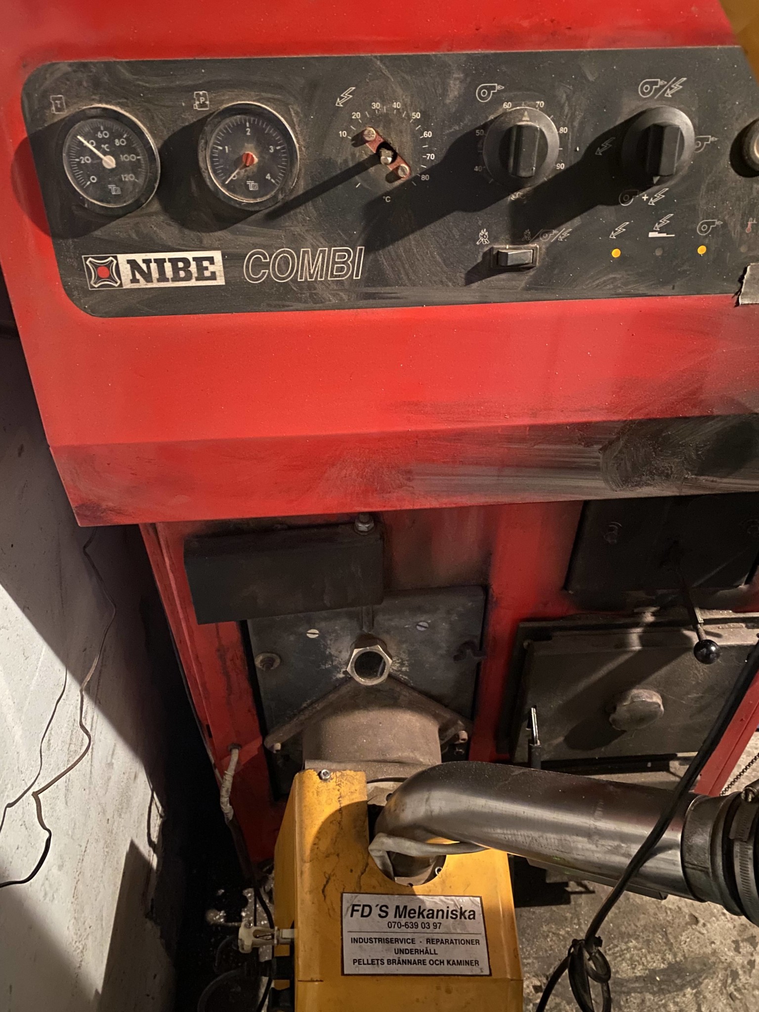

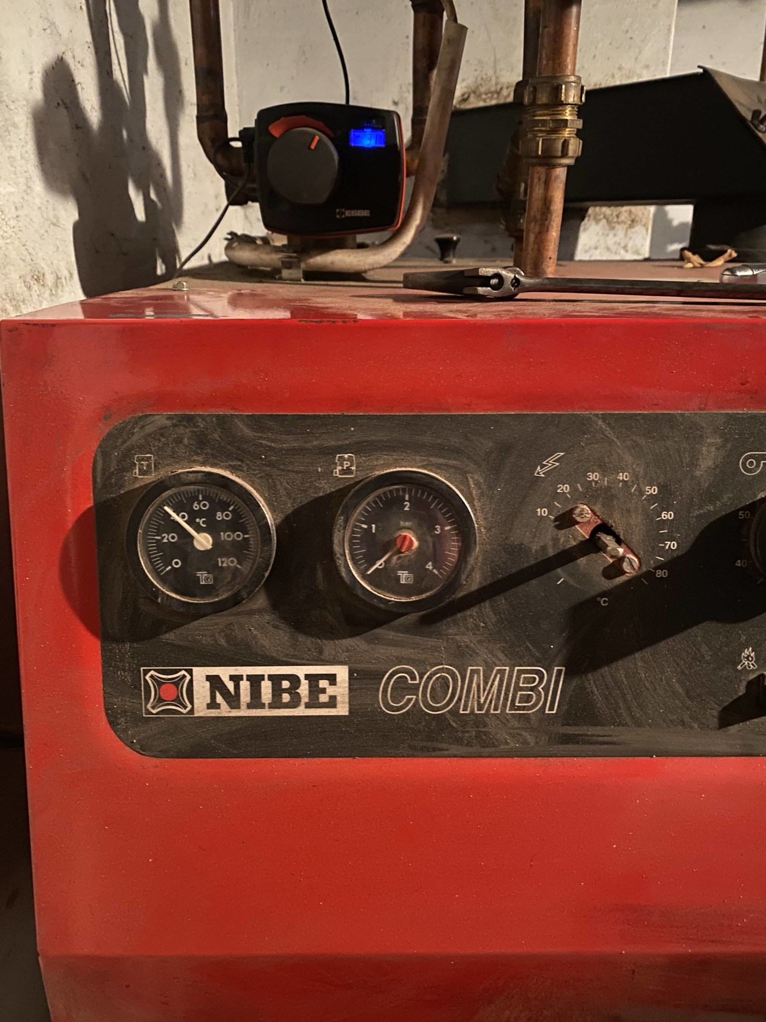

Varit borta 2 dagar kom hem idag och såg att pellets brännaren varna driftstopp. Så jag aska ur den och pannan vilket brukar lösa problemet. Nu verka det som att den inte får signal att den ska starta. Värmen är nere på 30 grader och den ska starta vid 60. El patronen verka inte heller gå igång när jag testar. Ser på mätaren till höger att den står på 0 vilket den aldrig gjort innan.

Pannan/radiatorkretsen har tappat trycket samt kanske det mesta av allt vatten.
Överhettningsskyddet lär ha löst ut, därav vill den inte starta pelletsbrännaren eller gå på elpatronen.
Om pannan bara bade kokat så att överhettningsskydden bara löst ut så borde det ha varit tryck kvar i pannan.
Nu kan det vara läcka på systemet så att ”allt” vatten ha runnit ut.

men det är lite över 1 var tryck vid expansionskärlet.

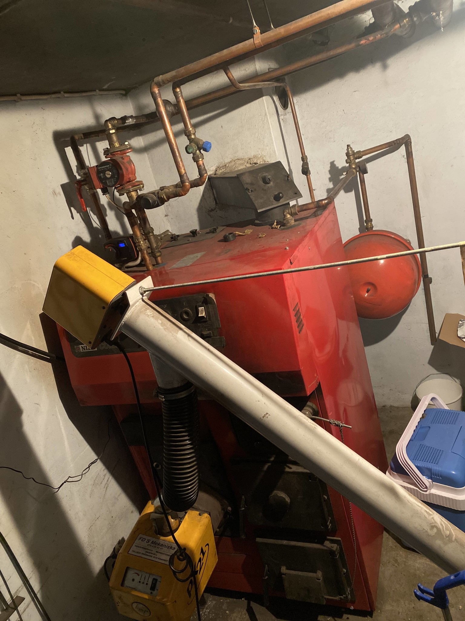

Hur är allt kopplat rörmässigt?
Finns det någon mer värmeproducent än aktuella pannan?
Översiktsbilder mm underlättar.

Detta är enda värmeproducent
