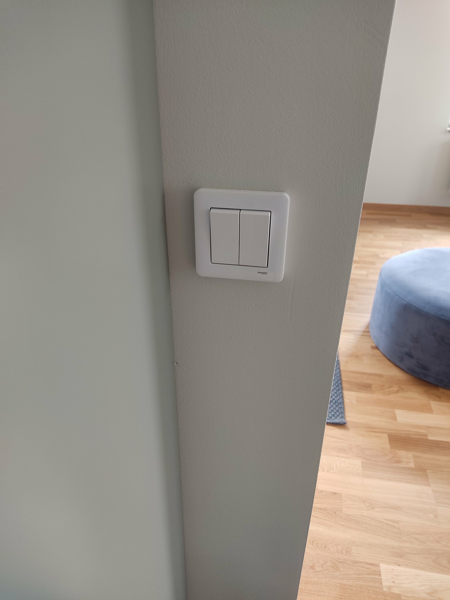

Idag har vi en lösning där den vänstra knappen på brytaren har en dimmerfunktion. Den styr lamporna under väggskåpen i köket. Det går över till 12V borta vid köksskåpen.
Den högra knappen är bara en vanlig on/off knapp som styr belysningen över köksbordet (230).
Nu vill vi ha dimmerfunktion både under väggskåpen och över köksbordet. Sen gillar varken jag eller tjejen lösningen som Schenieder har här på dimmningen. Den är alldeles för seg att få upp/ner i ljus.
Så hur löser vi detta på enklast sätt?
Ett alternativ som jag ser det är att utöka med en dosa i väggen och på så sätt ha 2 vriddimmers (runt handtag som man snurrar runt).

Ja en senildosa under skulle nog vara enklast om ni vill ha två vriddimmers
