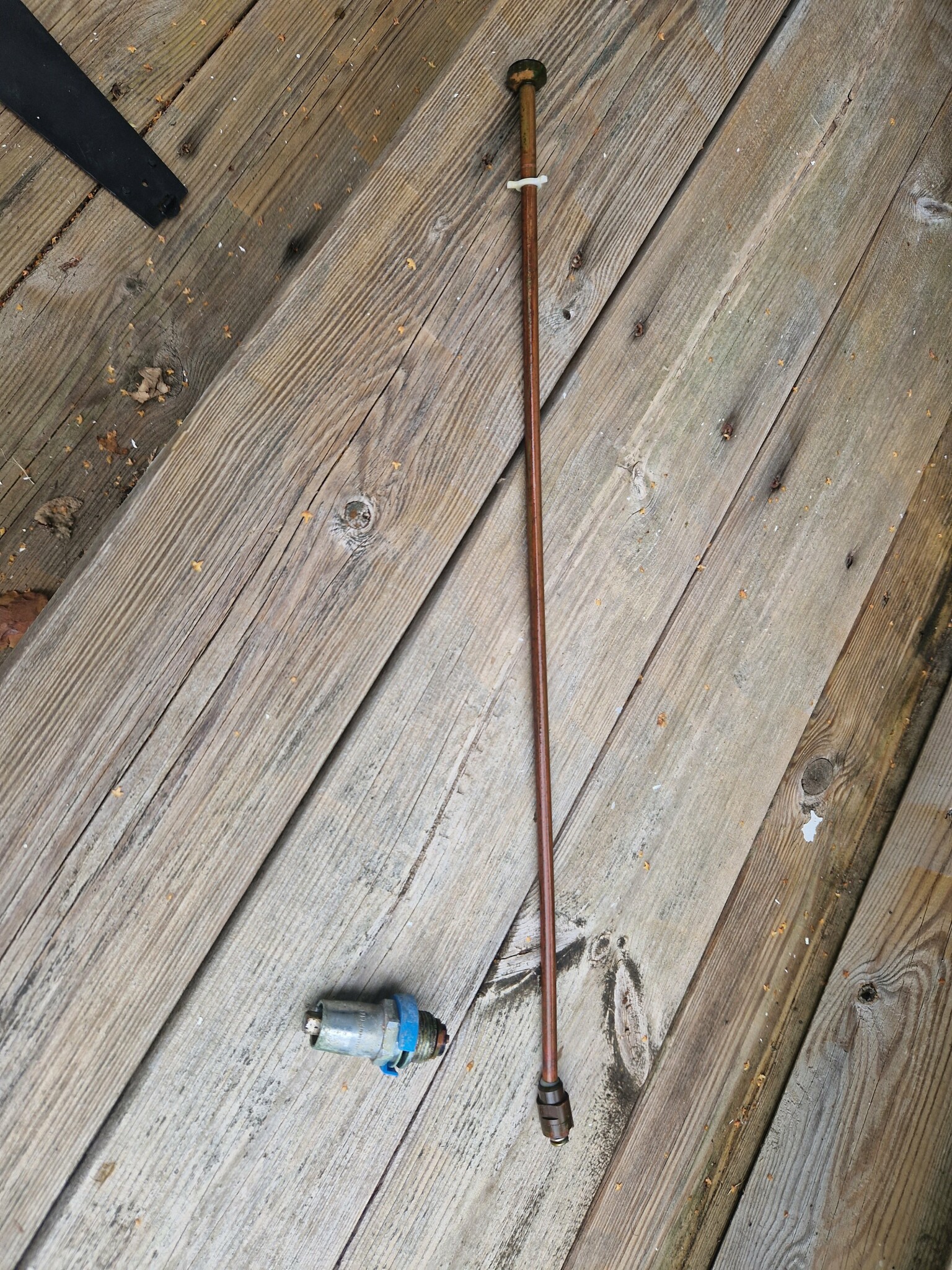

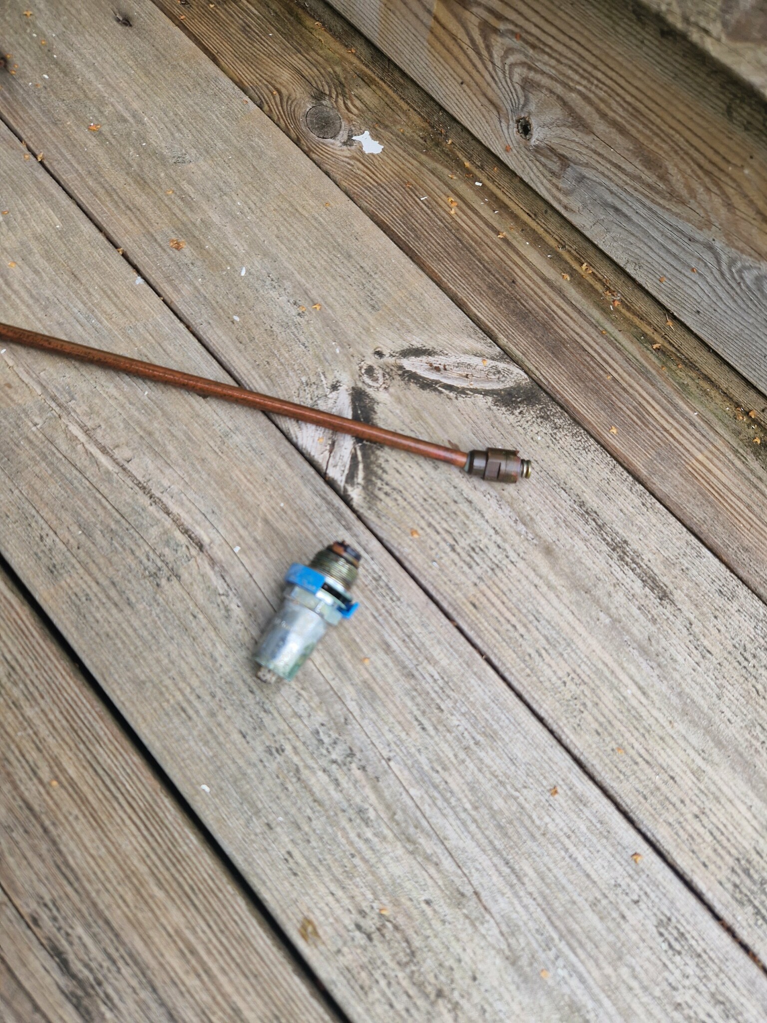

Kommer endast några droppar från vattenutkastaren när jag vrider på. Skruvade upp och det såg ut såhär, dåliga bilder tyvärr men ska ta bättre bilder senare. Ser ut som att en liten bit har lossnat från själva packningsdelen.
Vad bör jag göra? Försökt leta mig fram att hitta nya delar men utan framgång, hittar endast delar där en rörmokare behövs tror jag iaf. Vill lösa det själv om det är möjligt.
Vad jag jag för fabrikat?
Tack på förhand.
Tack på förhand.
Från fmmattsson kundforum:
"Min 4290 vattenutkastare har blivit riktigt hårt åtdragen av någon som trodde det skulle hjälpa. Nu kommer det inget vatten alls. Så förmodligen både läckage och sönderdragen.
Vilka delar behöver jag byta och finns det någon instruktion?"
Svar: "Troligen är dräneringsventilen förstörd. Se instruktionen under ger inget vatten/flöde."

Stort tack för hjälpen.J Josth skrev:Från fmmattsson kundforum:
[länk]
Beställde den här och den funkade perfekt;
https://www.proffsmagasinet.se/vvs-...-42990100-kranoverdel-sjalvdranerande-3087094
