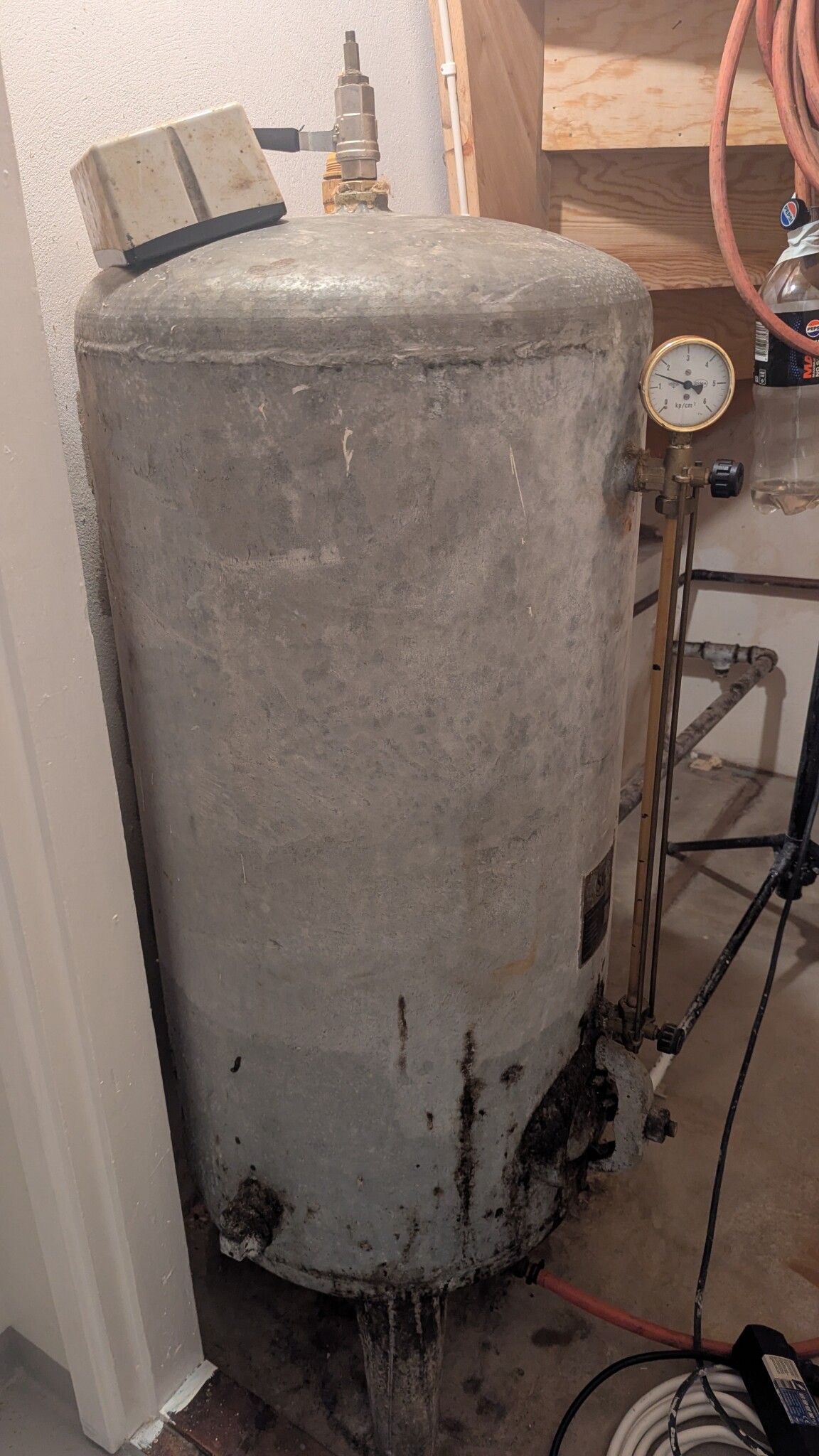

Det är en äldre anläggning med en 150 liters galvad tank från 1967, fin årgång 🙂. Motorskydd tryckströmbrytare och huvudbrytare är också modell äldre.

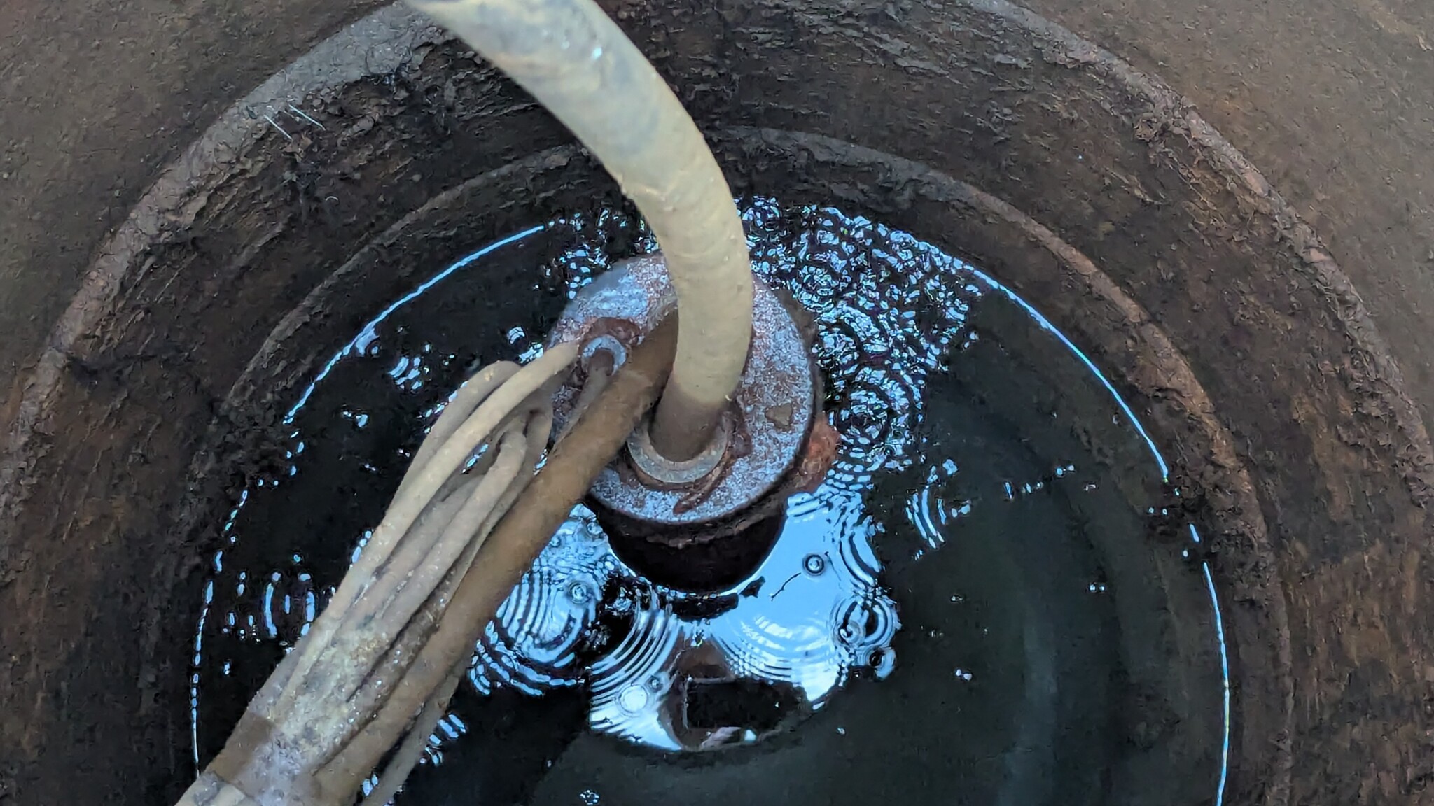

I går lyfte vi på brunnslocket och vad jag kan se så är det ett djupborrat hål i en gammal grävd.
Det finns inga uppgifter på SGU om brunnen och det är ett dödsbo där släktingarna hade slängt allt från huset så inga papper heller.

Det enda jag gjort är att justera luftnivån. Det har vi bara gjort 1 gång tidigare och nu.
Förra gången vi justerade den så märktes det då vattnet började bli lite färgat. Kom fram till att det var från rosten i toppen (i alla fall vad jag tror). Efter att vi justerat nivån igen så blev vattnet klart igen efter att par dagar.

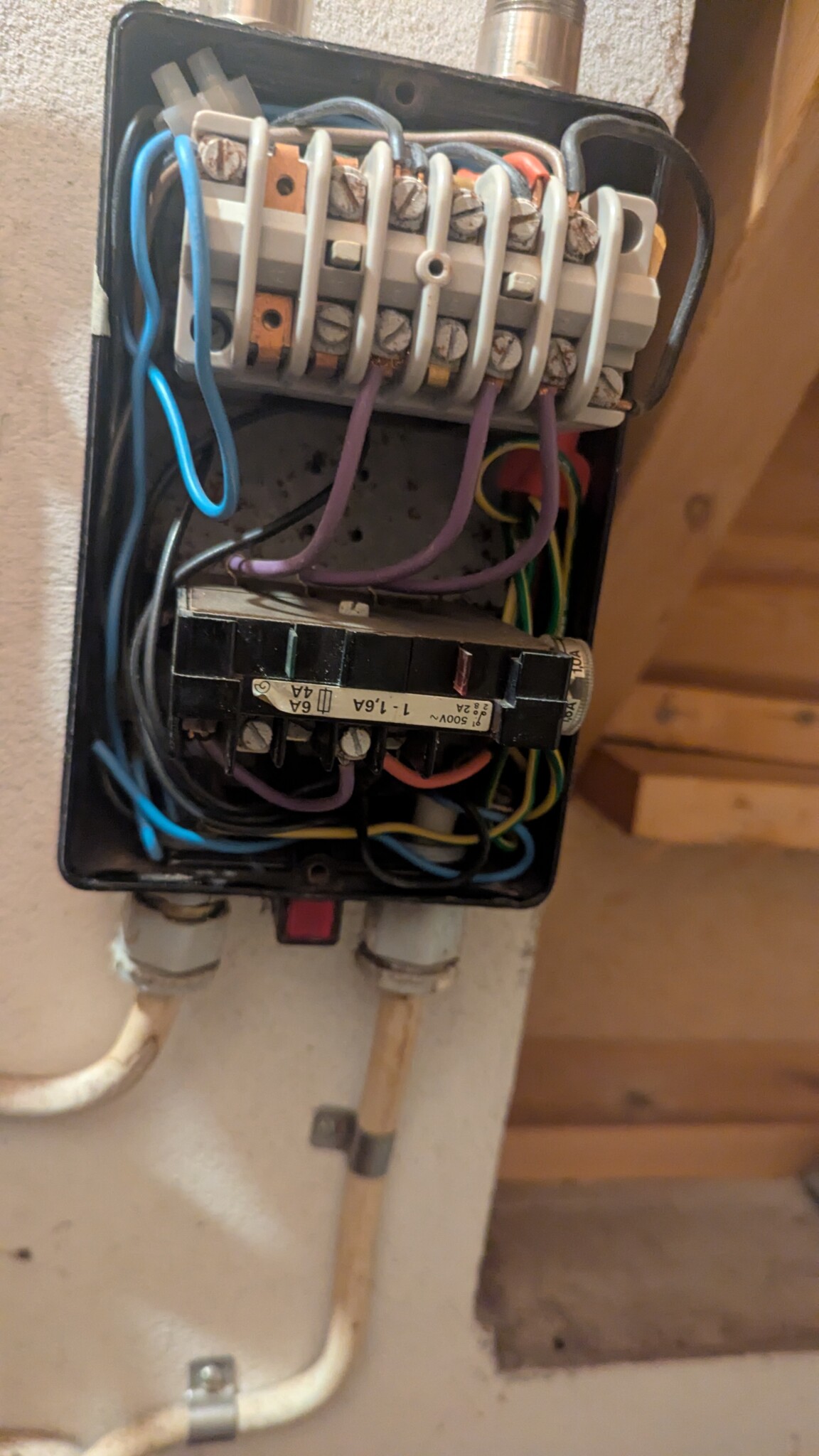

Nu på senare tid så har motorskyddet börjat lösa ut. Det var dags att justera nivån men motorskyddet löser fortfarande ut. Vattnet är inte klart längre och nu så löser skyddet ut för ofta så jag vet inte om om det oklara vattnet (lite brun/rost aktig färg) beror på att vattennivån hela tiden sjunker ner ganska långt mot vad den ska.

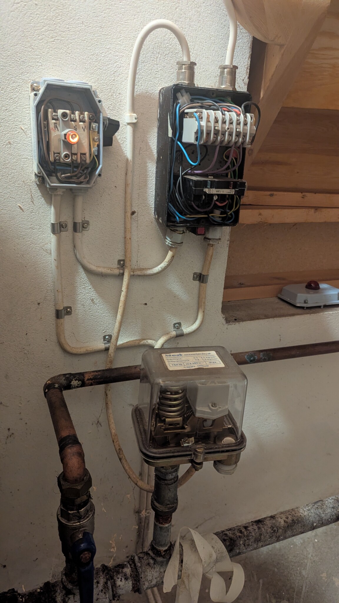

Första tanken var att byta motorskyddet (kontaktor med motorskydd som styrs av tryckbrytaren). Men nu funderar min dotter och hennes sambo på om vi inte ska byta ut allt inomhus, dvs allt utom pumpen.

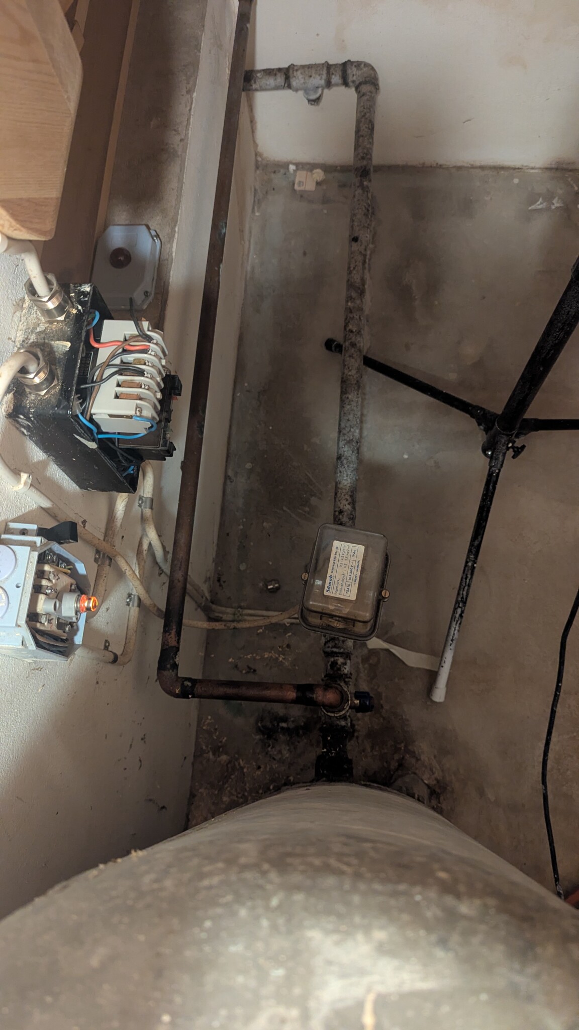

1 Hur skulle ni gå till väga? Är det idé att byta ut tank, motorskydd, tryckströmbrytare och säkerhetsbrytare? Just nu så går det en PEM slang från pumpen in i huset till en ca 1 m långt kopparrör (22 mm) sen över till gammalt galvat rör. Så någon gång runt 1995 tror vi gjordes en större renovering då man ev också borrade hålet och satte dit tryckpumpen.
2 Om byte av utrustning. Vilken är att föredra? Rostfri tank på 150 liter? 300 liter är väl onödigt stort till villa eller? Har även sett färdiga paket men då ofta med typ 60 liters hydropress.
Spontant tycker jag hydrofor verkar pålitligare.
3 Brunnen På bilden ser man det inte men det är rostfärgat upp i brunnen över locket på röret till djupbrunnen. Är det inte risk att det kommer ner vatten i djupbrunnen då? Skulle inte röret till djupbrunnen gå högre upp?
4 Pumpen. Bör man ta upp pumpen nu eller är det då risk att man bara rör till det. Ex skit rörs upp eller att den fastnar? Ska man i så fall bara byta det vi tänkt och köra vidare på pumpen tills ev något händer (eller det fortfarande inte kommer rent vatten fast vi bytat tank mm).

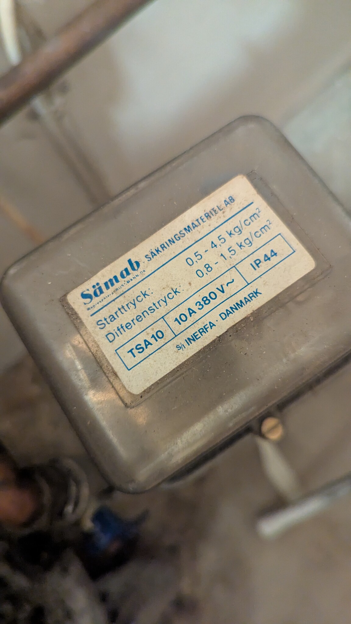

För bättre tryck kan man justera tryckbrytaren för högre tryck, börja höja med 0,5 bar typ
Den första åtgärden att kolla är säkringarna som matar pumpen, att säkringarna är ok (eller byt rätt av - alla 3) och att det inte börja bli bränt i botten på hållarna om det är diazed-säkringar (proppsäkringar)
När det gäller att motorskyddet löser ut så kan det beror på att någon av faserna till motorn inte kontakterar väl och då rusar strömmen på de andra 2 faserna och det löser ut, nu vet jag inte om man låter alla 3 faserna gå igenom tryckbrytaren eller om den bara styr kontaktorn, men alla delar som för 3-fas för dränkpumpen bör bytas ut, dvs. kontaktorn i tex motorskyddet, huvudbrytare och om tryckbrytaren för 3-fas.

Du ska ju ev ha pumpen kvar, brukar vara en skarv på kabeln från pumpen vid borrhålet, kolla så det inte är oxiderat där. Nästa steg är att byta motorskyddet, det har varit med några år som det ser ut och kontakterna i det kan ha blivit brända. Kan då bli en dålig kontakt som gör att en fas inte hänger med, MSK löser då ut.
Tryckströmbrytaren är inget fel på, då den bara drar kontaktorn och går att ställa upp trycket på.
Eftersom du mätit strömmen, kan du en del. Bryt på väggbrytaren, öppna en vattenkran, överkoppla MSK, slå till på väggen och mät strömmen på alla faser. Då ser du om det är pumpen eller MSK som gett sig. Kan skilja någon halv amper på dom.
Om du hade 5-6 Ampere när motorskyddet löste ut så hade du förmodligen 0 ampere på en av de 3 fasledningarna till motorn - problemet är att man behöver 3 strömtänger igång och omklämd var fasledning samtidigt för att se det och att man får fram läget när motorskyddet löser ut igen...
Eftersom du mätte de 3 faserna lika i resistans mot pumpen så är det troligen inte pumpmotorn som är problemet.
Möjligen om rotorn i pumpen skulle vara låst av något så kanske det skulle kunna ge liknande strömmar på alla 3 faserna samtidigt.
Jag skulle nog sätta pengen på att kontaktorn troligen inte fungerar som den skall, typ (för)brända brytare på någon fas, eftersom tryckbrytaren tillsamman med motorskyddet enfas-styr kontaktorn om jag tolkade rätt.
När det gäller hydrofor och dess rörledningar har inget med driftavbrotten att göra, och hydropresser är inte helt problemfria heller med gummiblåsa som går läck etc. liksom hydroforer ibland måste luftas för att luften i tanken sakta men säker absorberas ned i vattnet.
Visst kan man snygga upp det med ny utrustning och nya rör om det känns bättre - men i sak kommer det inte att göra märkbart skillnad mot tidigare i kranen uppe i bostaden.
