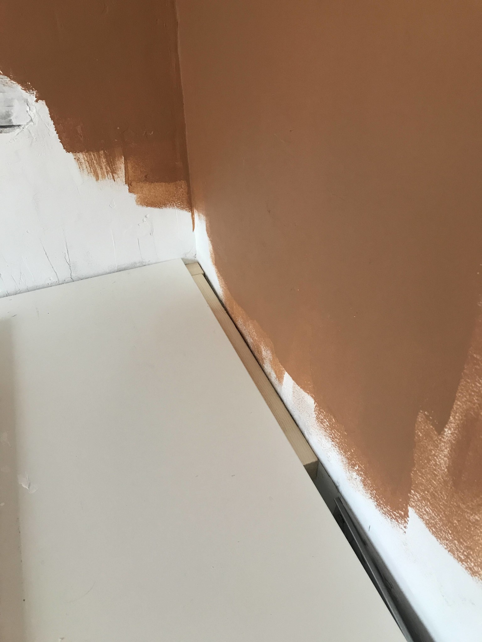

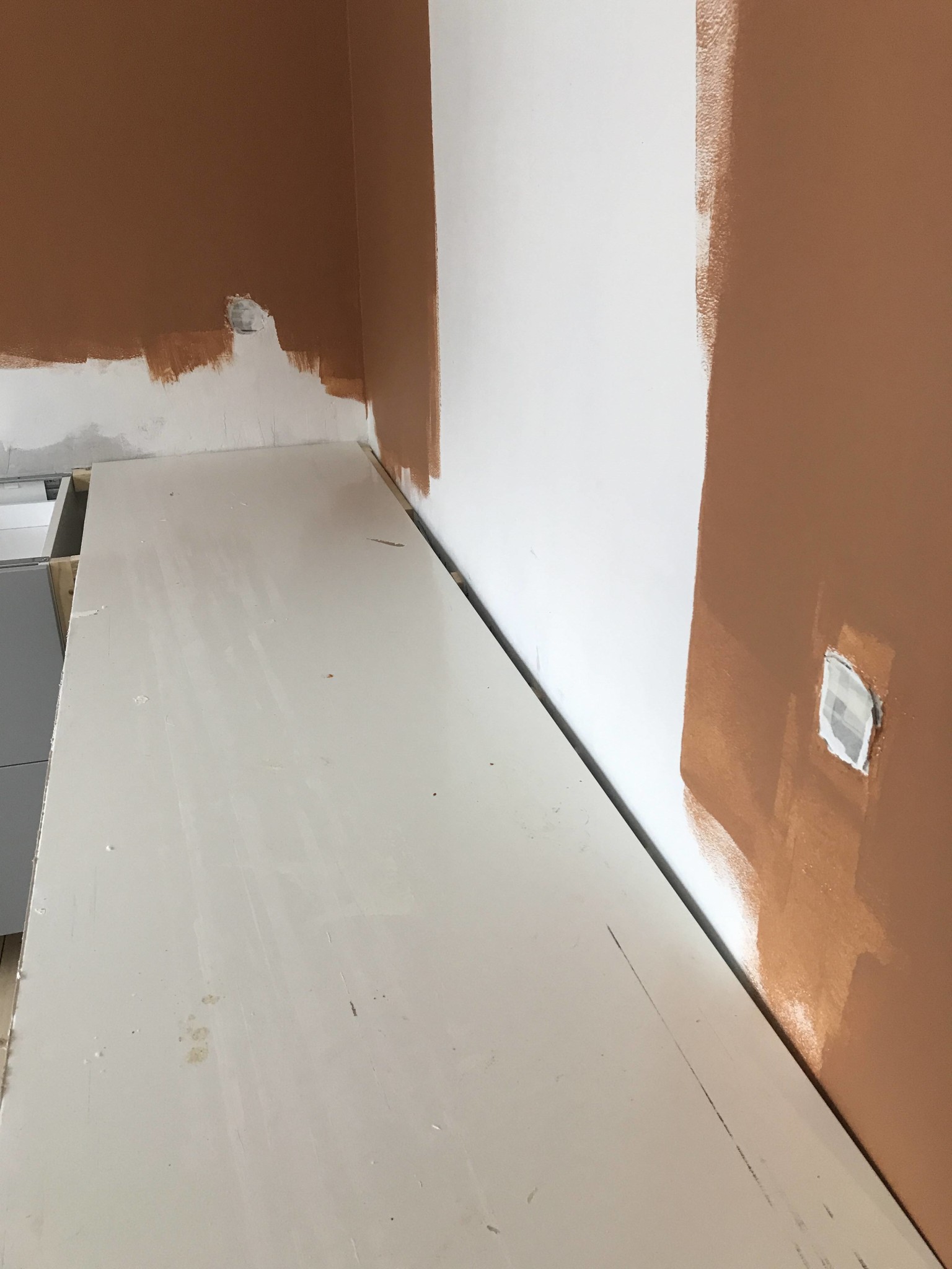

Hej, jag håller på att bygga ett ikea kök och är relativ nybörjare som hemmasnickare. Jag kollade såklart inte hur sneda väggarna var innan vi målade och spacklade. Såhär i efterhand kanske man skulle bredspacklat lite jämnare alt satt upp gipsskivor.
Men nu är allt igång och har inte tid eller råd att börja om igen. Se bifogad bild på glipan på ca 3-4 cm. Tanken är att kakla ovanför ca 60 cm upp.
Hur gör man på bästa sätt här?
Ska man sätta list?
Bänkskivan vi kollar på är standard 62,5 cm i ek. Så såga snett blir svårt att räcka till om det ska vara jämt i överhänget. Någon som har någon erfarenhet av detta?
Ska man sätta list?
Hej, du är absolut inte den första eller sista som gör den här missencfaj skrev:
Jag skulle göra så här:
Eftersom du ska kakla 60 cm upp så skulle jag bygga upp en "blindvägg" (60cm hög) som sedan ska hålla kaklet och samtidigt döljer springan på 4 cm.
Som avslut ovanpå kaklet och "blindväggen" gör du någon snygg listning.
Om du ska ha överskåp så tänk på att du MÅSTE sala på väggen så att dom följer en rak linje. Salningen måste placeras så att den håller ut skåpen, samt att du kan skruva skåpen dikt mot salningen. Samtidigt så döljer du lätt avslutet på kaklet/blindväggen när skåpen kommer en bit från väggen i en rak linje.
Hoppas att du förstår vad jag menar, svårt att vara mera detaljerad utan att se helheten.
