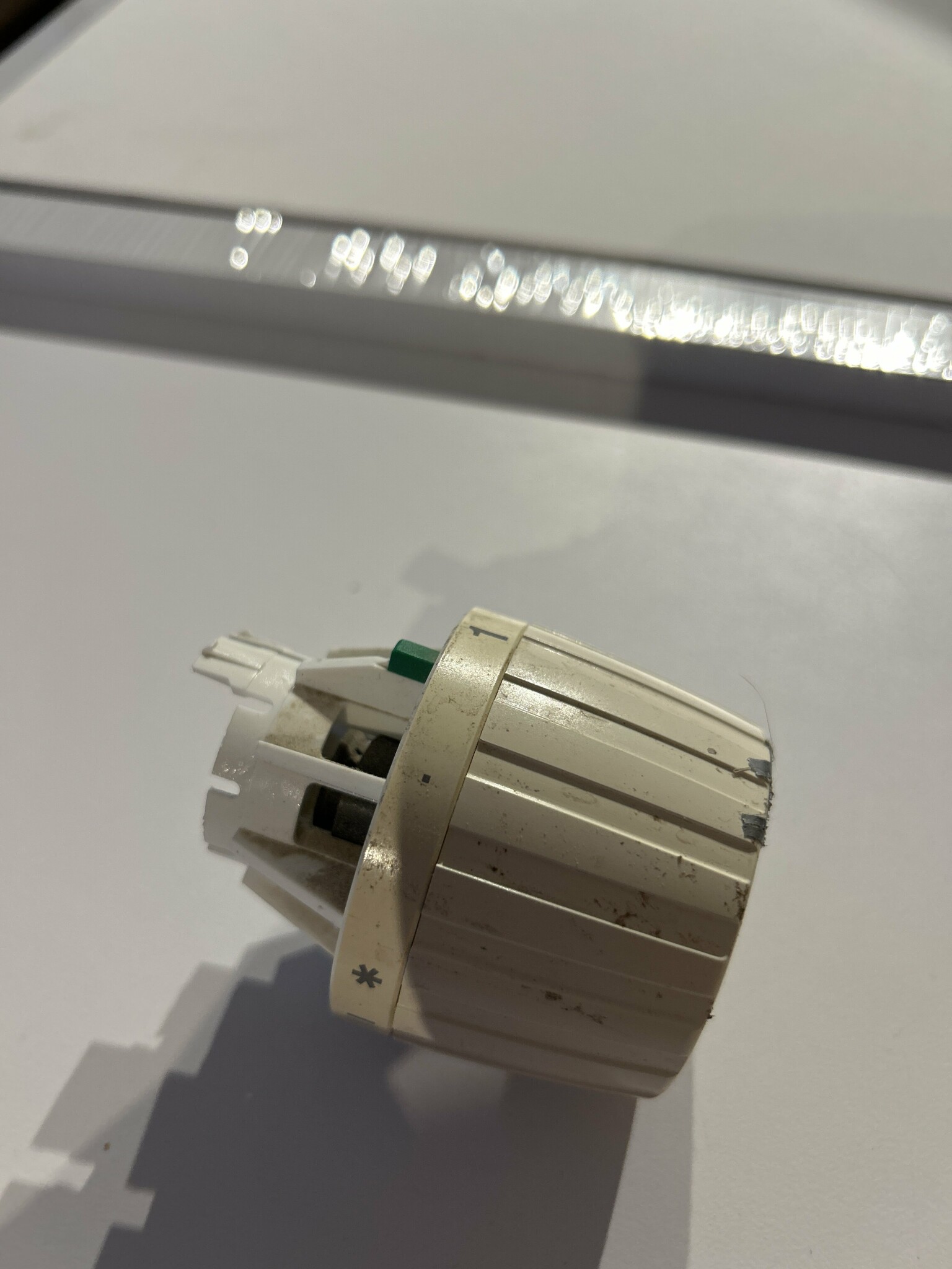

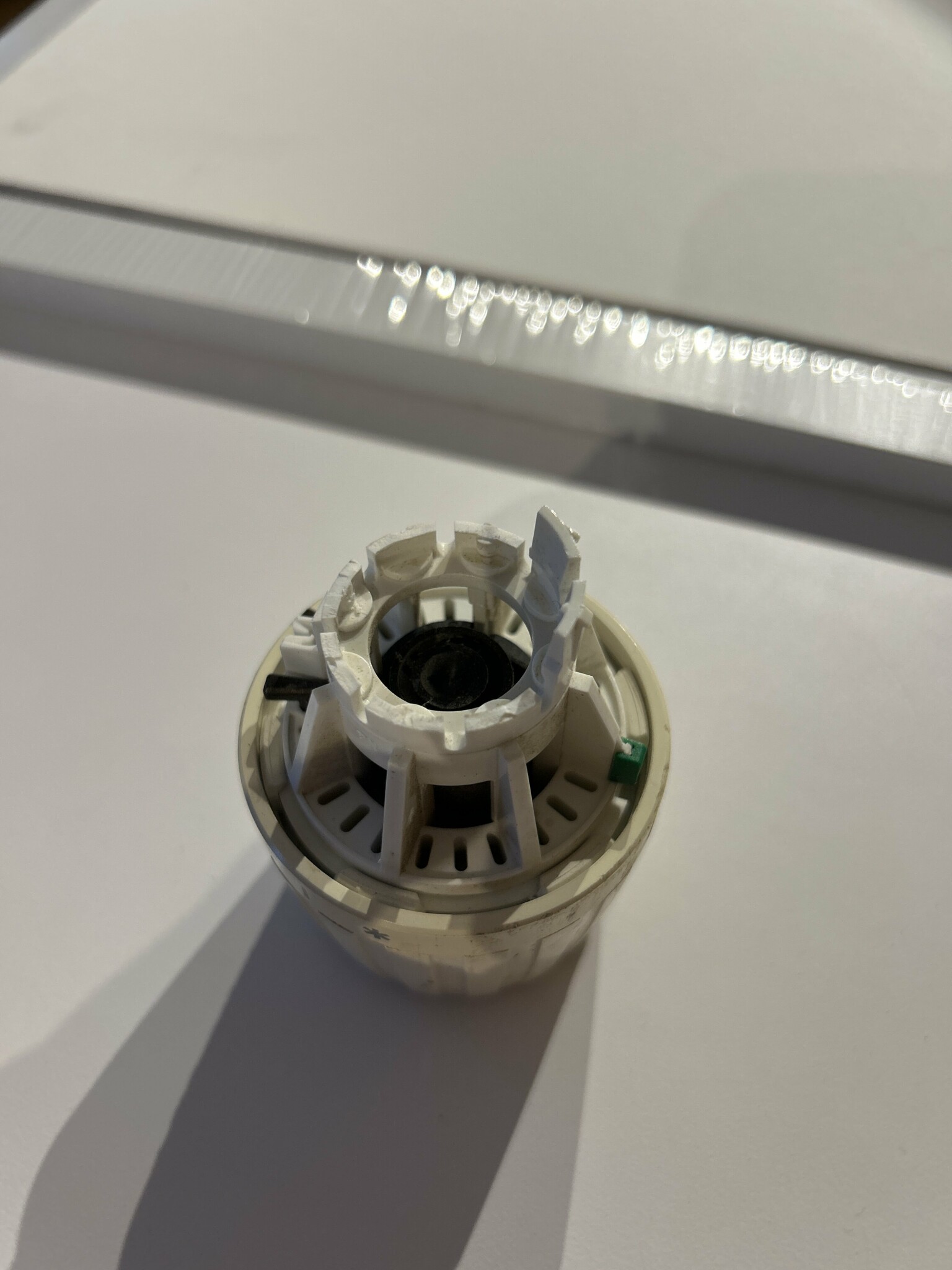

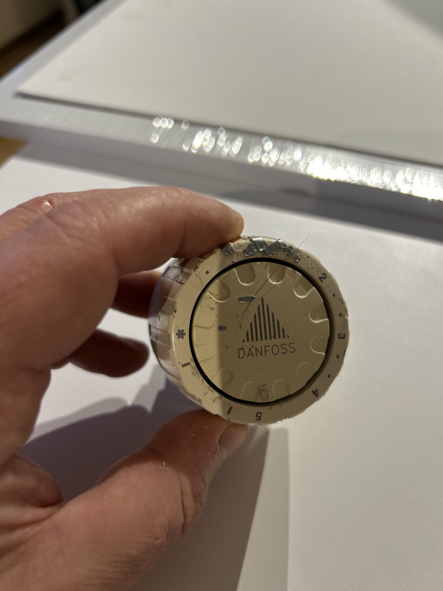

Mina gamla Danfoss termostater håller på att ge upp. Men vad ska jag ersätta dem med? Någon som kan gissa sig till vad det här är för anslutning och kan peka mig åt var jag hittar en billig ersättare?
Gammal Danfoss-termostat på ett bord, närbild av anslutningen. Används för att identifiera ersättningsalternativ.
Gammaldags Danfoss-termostatventil med slitage på en vit bakgrund, delvis demonterad och i behov av ersättning.
Närbild av en hand som håller i en gammal Danfoss termostat med numeriska inställningar.

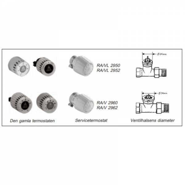

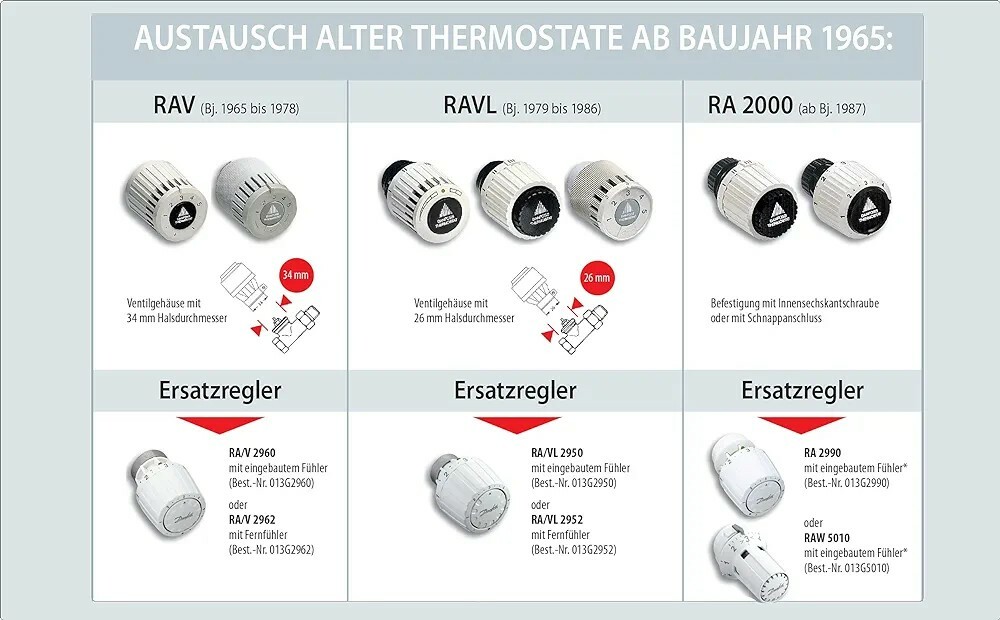

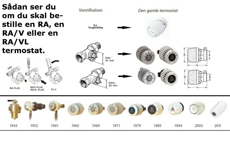

Hur ser termostatventilen ut?
Vilken diameter är det på halsen på ventilen?
Bild jämför termostater RAVL 2950/2952 och RAV 2960/2962, samt visar ventilhalsens diameter som 34 mm.
Diagram över olika termostatventiler och deras dimensioner och kopplingar, inkluderar RA, RA/V och RA/VL varianter samt historisk utveckling.
Illustration av olika termostatventiler efter årgång: RAV, RAVL och RA 2000, med diametrar 34mm och 26mm, samt ersättningsmodeller.
Tack! Precis den infon jag behövde! Super! Att jag inte lyckats hitta den själv?
