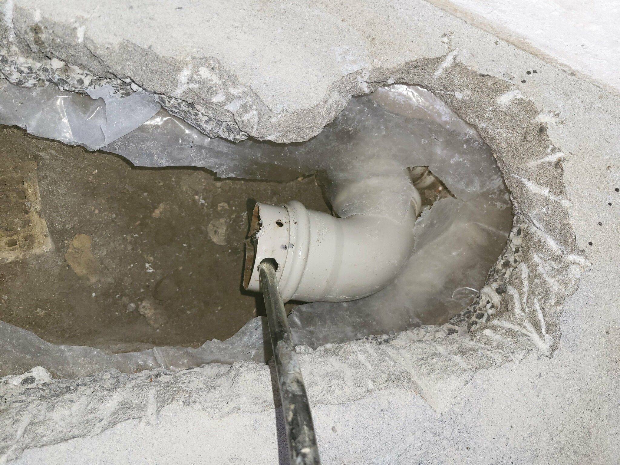

Hur får jag ut rörstumpen? Bakgrunden är att det satt en gjutjärnsbrunn, så fick kapa röret. Kvar är en stump. Tänkte jag kunde vrida lite så det lossnar. Borrade hål och satt i en järnpinne. Kunde vrida lite, se sträck ritat på röret. Men det sitter fast. Det är äggskalsrör så behöver vara försiktig. Har sprutat 5-56, ingen skillnad. Kvarvarande rörstump i betong med järnpinne insatt och sträckmärkning, samt tecken på försök till borttagning.
jag gjorde som ett snitt inuti mina rör i längsled ( nästan igenom) med fein och kunde sen knäcka loss den med en polygrip

Bra förslag, men mitt multiverktyg går inte in i röret så kommer inte åt att såga. Det är ett 70 rör.

Bra förslag. Försökte det men väldigt svårt att inte såga i röret som ska vara kvar.
Jag skulle nog slå eller bända så att det innre röret går sönder. Ev försvaga det med att såga jack i.
Alternativt värma allt med varmluft och försöka vrida som du redan gjort.
Eventuellt värma så det är mjukt nog att den inte delen lätt deformeras med en tång.

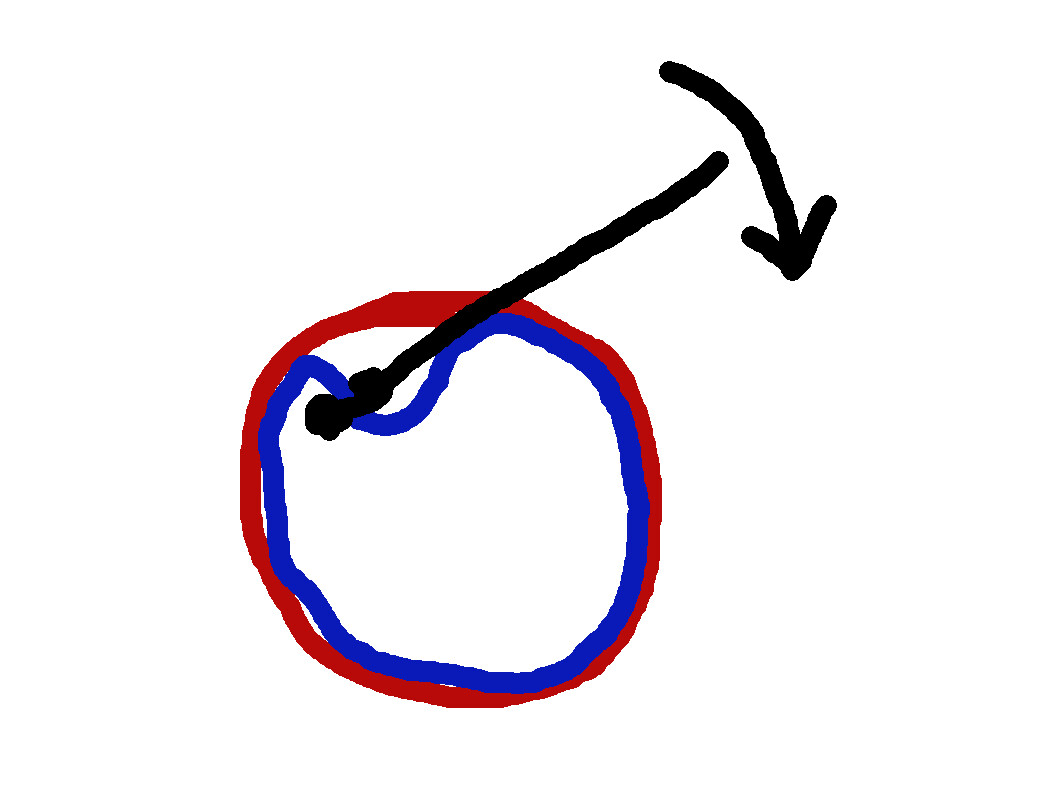

Jag har tagit isär limmade äggskalsrör genom att såga av det precis som du gjort och sedan använt polygripen i en vridande rörelse för att deformera rörstumpen inåt så den fläks loss från muffen.
Lite svårt att beskriva och jag vet inte om nedanstående försök till illustration gör det så mycket klarare(?)
Illustration av hur man använder polygrip för att vrida och lossa ett äggskalsrör från en muff.
Givetvis inga garantier för att det fungerar... Det krävdes i mitt fall avsevärt våld.

kan du bila mer och komma åt raksträckan innan böjen ?
Det blev att kämpa mer med bågfilsbladet försiktigt tills det släppte så pass att det gick att dra ut med polygrip.
